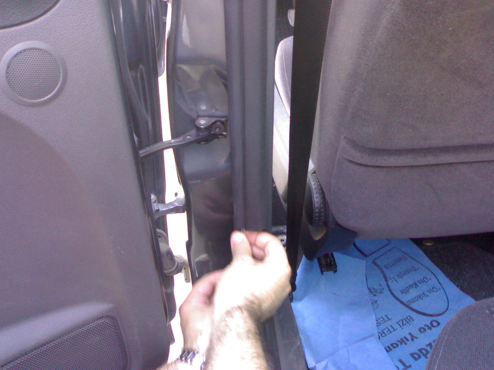

Daha önce Forumda Turkay arkadaşımız aynı konuyu paylaşmıştı; ondan esinlenerek bizde araca dün uyguladık.
Öncelikle 15 metre akvaryum hortumu aldık; kasa üzerindeki fitillere uyguladık.Hortumun fitilin içinde daha rahat ilerlemesi için vazelin kullandık.
Tüm kapıların kasa kısımlarına bu işlemi uyguladıktan sonra kapıları açıp kapattığımızda uygulamanın çok etkili olmadığını gördük, borunun esnek bir yapısı olduğunu düşünerek aynı işlemi kapının üzerindeki fitillere de uygulamaya karar verdik.
Tekrar bir 15 metre boru alarak bu kezde kapı fitillerine uyguladık, hatta kalan kısmıda bagaj fitiline geçtik.
Sonuç olarak kapılar daha tok bir şekilde kapanıyor, aracın dış dünyadan aldığı ses kesinlikle azaldı, hatta araç durur vaziyetteyken dışarıdan hiç ses almıyor.
Uygulamanın püf noktaları; 2 tip akvaryum hortumu var, bunlardan biri daha çok silikon ağırlıklı ve yumuşak, diğeri daha sert biz sert olanı kullandık, yumuşak olan ile sanırım bu uygulamayı yapmak çok zor olurdu.Vazelini güneşte biraz bekleterek akışkanlığını arttırdık ve Doktordan aldığımız ameliyat eldivenlerini kullandık.Yakup'ta uygulama ile ilgili bir kaç foto var.Bu arada çoğul yazıyorum ama tüm uygulamayı Yakup yaptı aslında ben sadece yanında durdum, teşekkürler Yakup.
Resimlerr
Hortumu geçirirken (eldivensiz yapmayınız)

           Bunu ben de yapmıştım. Fakat ben vazelin yerine WD-40 kullanmıştım. Hortumlar da 8 mm idi ? Sanırım 6 mm kullanmak daha mantıklı. Kapılar daha tok kapanıyor. Daha karizma oluyor ? Rüzgar sesini de tamamen kesmiyor tabii ki ama azaltıyor kesinlikle.
           Burada dikkat edilmesi gereken şey, kapı fitillerinin yerinden sökülmeden yapılması ! Çünkü söküldüğü zaman bu sefer takamıyorsunuz ve boyu uzuyor esnemeden dolayı ! Taktığınız zaman boyu uzun geliyor ve klipsler delikleri tam karşılamıyor ! Dolayısıyla bunlar çok önemli hususlar. ayrıca kalın olduğu zaman hortum, atıyorum 8 mm gibi, kapı kapanmıyor ! Dolayısıyla 6 mm tavsiye ediyorum. 8 mm kullanacaksanız da sadece camın üstü ve kapının ön tarafı yapılması gerekiyor.
