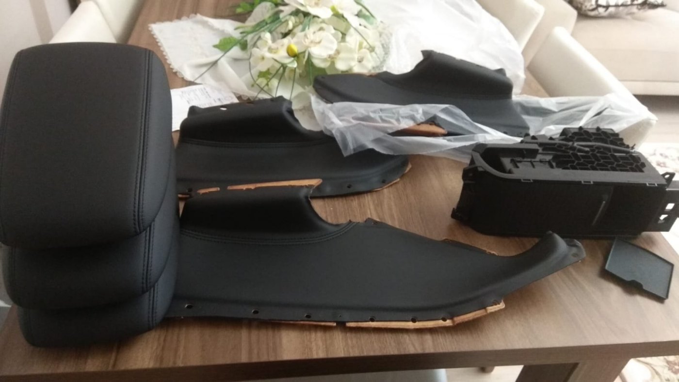

Kapaklı bardaklık 2015 focus style a uyar mı tek başına. Uyarsa çok zahmetli mi ? Basit mi takmak..
Uyar abi ama zahmet kavramı göreceli, bana göre basit ama senin kendin alıp takacağını sanmıyorum ?

    @Semih O. ben bu üründen bahsetmemiştim bile ilgi olmaz diye ama soran olunca ekledim.    Çokta zahmetli değil aslında montajı, o plastik perçinlere havya ile bastırınca (veya falçata ile üs

Konsolu komple sökmek lazım değil mi .
Kol dayama ve multimedya da çıkarılacak mı ? Ben yapamasam da benim teknisyenin eli bu işlere yatkın o yapabilir belki..

Klima paneli, vites çerçevesi ve el freni trimleri sökülecek. Sonra yan plastikler ve konsol tesisatı sökülecek, orta konsol komple sökülecek ve tesisat ayrılacak. Sonra bardaklık değişecek ve geri toplanacak. Kabaca böyle Cenk abi. ?

çok da zahmetli değil, videosu vardı bulursam atarım. Bardaklık zahmetli ama.

Kol dayama için konsolun komple çıkmasına gerek yok, burada bir örnek var. Yapan kişi bardaklık ve kol dayamayı değişmiş ama ilk bir kaç resim kol dayama için.
https://www.drive2.ru/l/484910467446210818/

Bardaklığın değiştirilmesi ?
