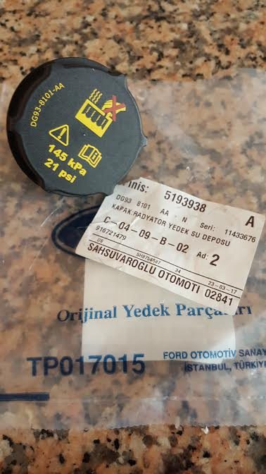

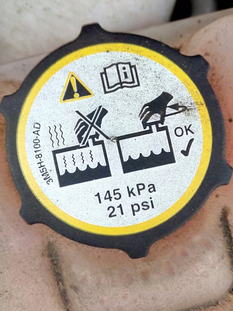

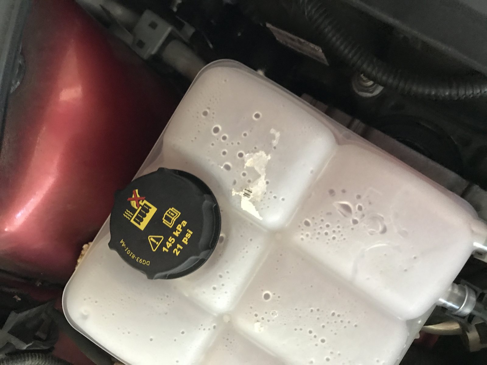

Merhaba arkadaşlar aracımın genleşme tankı kapağını açarken kapak iç tırnaklarından kırıldı. Şahsuvaroğlu servisten yenisini sipariş verdim . Ancak mevcut kapak geri bildirimler sonucu (sıkışma, kaçırma, oringin yırtılması) güncellenmiş  (Aralık 2016) ve eskisi üretimden kalkmış . Yapısal olarak eski kapaktan çok farklı 21+KDV fiyatı var
Kapağın orjinal kodu 3M5H 8100-AD
Yenilenen kapağın kodu DG93 8101-AA  FINISH 5193 938
Sonuç olarak Ecoboost 1.0 ve 1.6 sahiplerinde bu kapaklardan varsa biran önce değiştirmelerini öneririm.
Mevcut Kapak

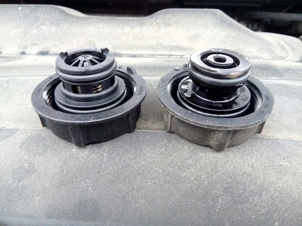

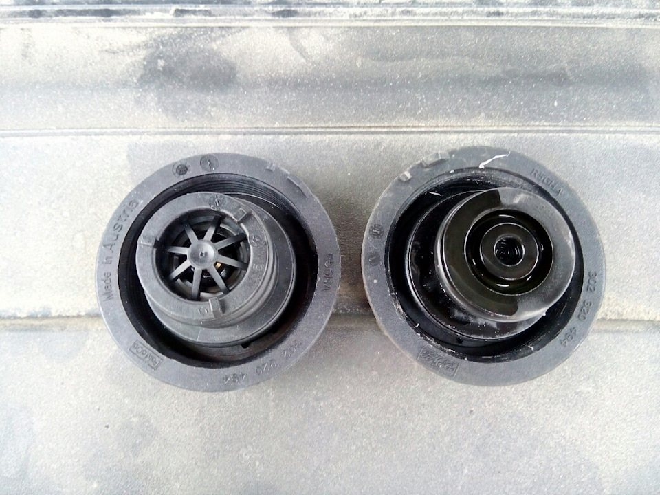

Yeni Sol , Eski Sağ
Yeni Sol , Eski Sağ
Yeni Kapak

Kapaktaki olay farklı tamamen tasarım değişmiş (bknz Resimler) hatta ruslar bununla alakalı uzun uzadıya konular açmış

yeni kapağın yuvarlak kağuçuğunda 3 adet çıkıntı var bu da haznenin ağzını öptürmez diye düşünüyorum..acaba hazne-su tankı adı herneyse, bu kapakla değişmesi gerekmiyor mu?
kısaca;
yeni kapak eski su tankına %100 uyumlu mu?
ama herhalde o bölge ağzın içine giriyor..az alttaki daha geniş yer girişi kapatıyor

Mevcut hazne kalıyor sadece kapak değişiyor . Mevcut kapak yapısı gereği zamanla kırılgan oluyor ( sicak-soğuk) ben çıkarırken kapak elimde kalmıştı. Kapağın altındaki ayaklar sadece kapağı sıcakken açgıtınızdaki basıncı tahliye için sanırım. Diğerinde bu yok açtığınızda sıkışıp kalıyor.

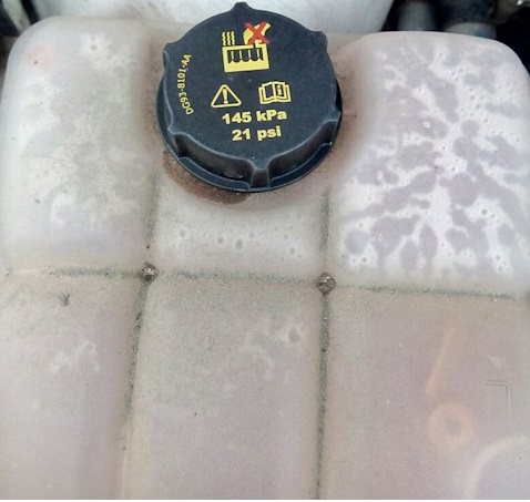

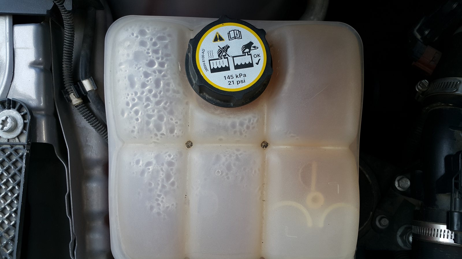

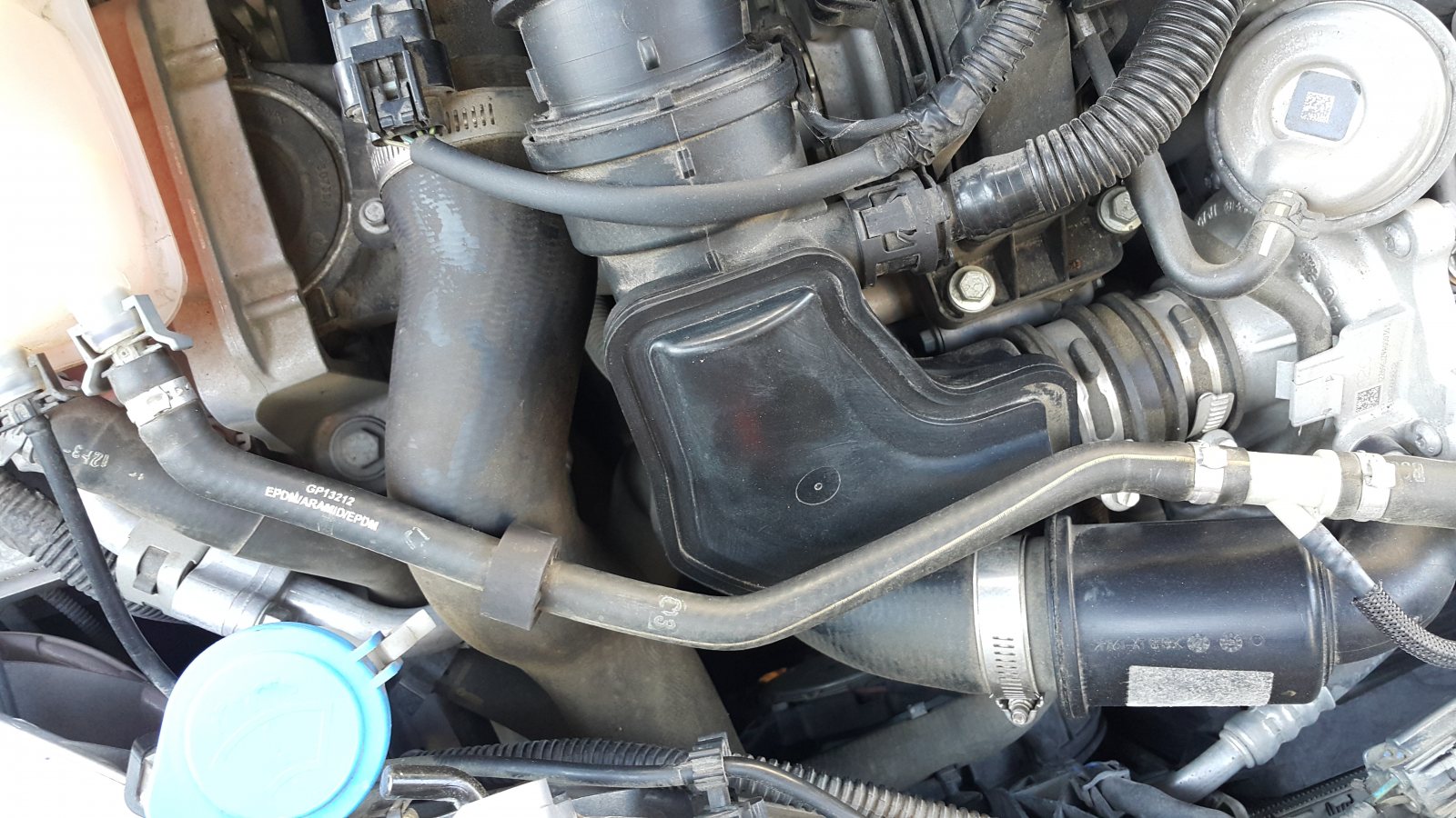

Genlesme kabinin kapaginin ve hortumun fotografini cektim. Hortumu ford yetkili servisten cagirip degistirmisler.
Servis kayitlarinı da incelettim problem yok.
Problem kapagi degistirmemisler. Fotograflari ekledim.
Genlesme kabinin alt taraflarini da goremiyorum. Sanayide iyi bir usta bulup genlesme kabi ve kapagini degistirmeyi dusunuyorum.
Bu islemi yetkili serviste yaptirmak ne kadar sanayide ne kadar ve izmirde bu islemi yapabilecek tanidiginiz bir usta var mi?
