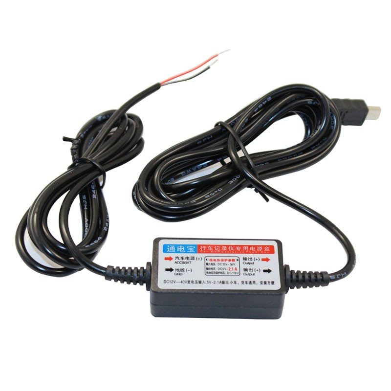

    Viofo A119'u bende yaklaşık 3-4 aydır kullanıyorum. Aletin çakmaklık uçlarına kablo lehimledim.Daha sonra bu kabloları kolçağın önündeki çakmaklığı sökerek çakmaklığa gelen kablolara bağladım.Bağlarke

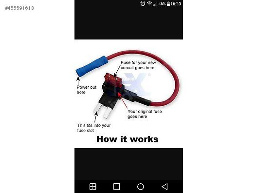

Bugün A119  "fuse tap" denilen  sigorta çoklayıcı ile çakmaklık sigortasından tesisat çektim ( adaptör ile ). Denedim 20 dak. sonra kamera kapattı. Uzaktan kumanda ile aracı acınca çalışmaya başlıyor. Tek sıkıntım araçı ilk çalıştırırken kamera kapanıp açılıyor. Bunu önlemem mümkünmü?
fotoları yakında paylaşırım.
kullandığım adaptör ve fuse tap fotoları ekte

3 saat önce, Serkan Gülhan yazdı:
marş sırasında gereksiz elektrik tüketimini keserek tüm gücü marşa verme amacıyla yapıyor. uygun başka sigortaları denemek lazım.

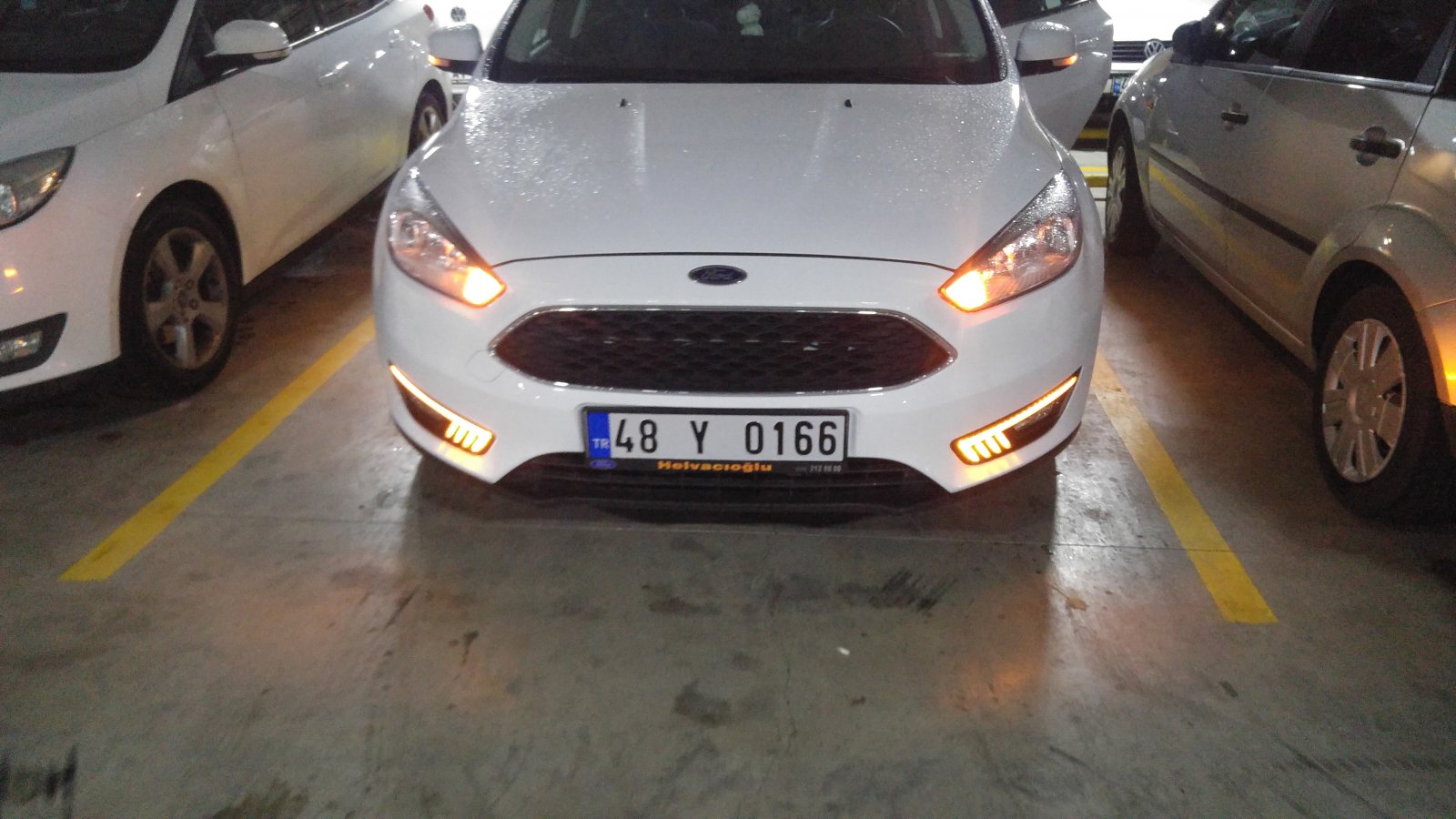

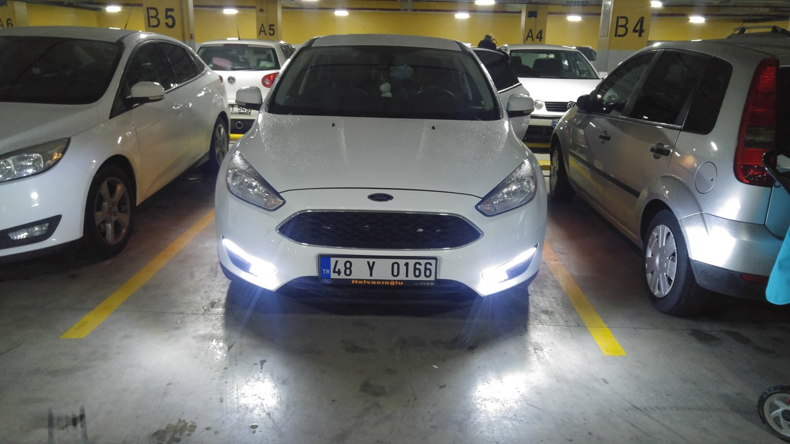

Sinyalli model Gündüz DRL yi Nihayet montaj yaptırdım. Çok güzel şiddetle tavsiye ederim.

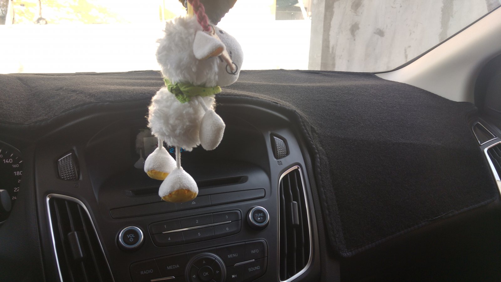

Ön konsola örtü aldım çokta güzel oldu.Cuk diye oturdu. Tozdan ve güneş yanığından korur düşüncesiyle aldım. 16 usd .
Ford Focus MK3 2012 2013 2014 2015 2016 Için JEAZEA LHD Dashboard Halı Kapak Pad DashMat Mat Güneş Gölge Dash Kurulu Halı

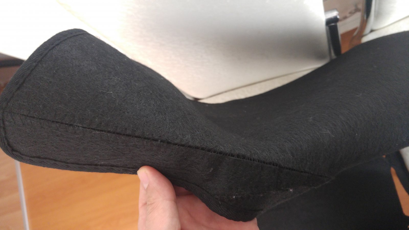

5 dakika önce, Yakup Çağatay yazdı:
Hareket halinde kullanılmayacak sanırım, airbag?
Evet airbag i etkileyecek hareket halindeyken galiba. Hafif ve cırtcırtlı küçük yapışkanlı olarak duruyor olsa da açılmasını engeller mi  Yakup bey.
28 dakika önce, Yakup Çağatay yazdı:
Engellemese dahi hız kaybedecek.
Anladım sanırım öyle ama ne olur ne olmaz kafada soru işareti kalıyor.Ama ürün tek parça değil zaten airbag için sanırım parçalı yapmışlar özellikle airbag a denk gelen yer zayıflatılmış dikiş var orada ayrıca.Airbag in olduğu yeri kestirebilirim ya da kullanmam. Sizin öneriniz nedir?
Ürün bedavaya geldi zaten? dikiş hatası vardı üründe tartışma açtım aliexperssten para iadesi istedim. Para iadesi yaptılar.?
Zayıflatılmış dikiş var resimdeki gibi sorun olmaz herhalde.
