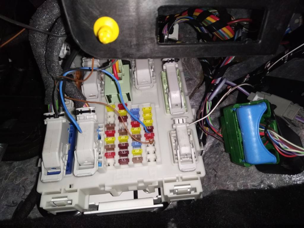

Daha önce sigorta kutusundan kamera için elektirik aldım
Size tavsiye etmem nedeni ise. Sigorta kutusundan alınan elektirik çakmaklık için dahi olsa arabayı 15 dakika sonra uyku moduna geçirmiyor ve akü bitiyor
En güzeli sağ yolcu tarafındaki kapağı çıkartıp ordaki çakmaklık kablosunu bulmak ya da yapıldığı gibi bir şekilde çalmaklıktan direk hat çekmek.
Sigorta kutusunda 61 numara çakmaklık baktım ve benim tüp taktırırkenki elektrikçi de sigorta kutusunda 86 numaradan almış sanırım elektriği. Orada 2 kablo var ama başka renk daha. Acaba tüpün vitesin oraya taktıkları tuşuna falan mı gidiyor ki?
F86 10A
Güvenlik sistemi kumanda modülü. Yolcu sınıflandırma sistemi.
Neyki bu?
