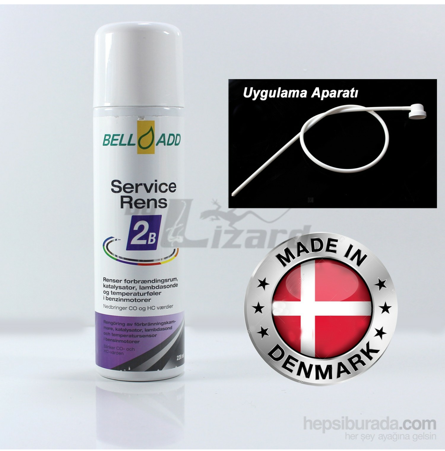

Peki bu katalizörü nasıl temizleyeceğiz
Bu işe yarar mı? Malum yağ ile doldu sanırım.
https://youtu.be/8yI0CeN4S2Q
Kullanmadim bilmiyorum, teoride metal yuzeylerde bir deformasyon yoksa eger, temizlenebilmesi lazim. Ama once kirlenme sebebini onlemen lazim.
