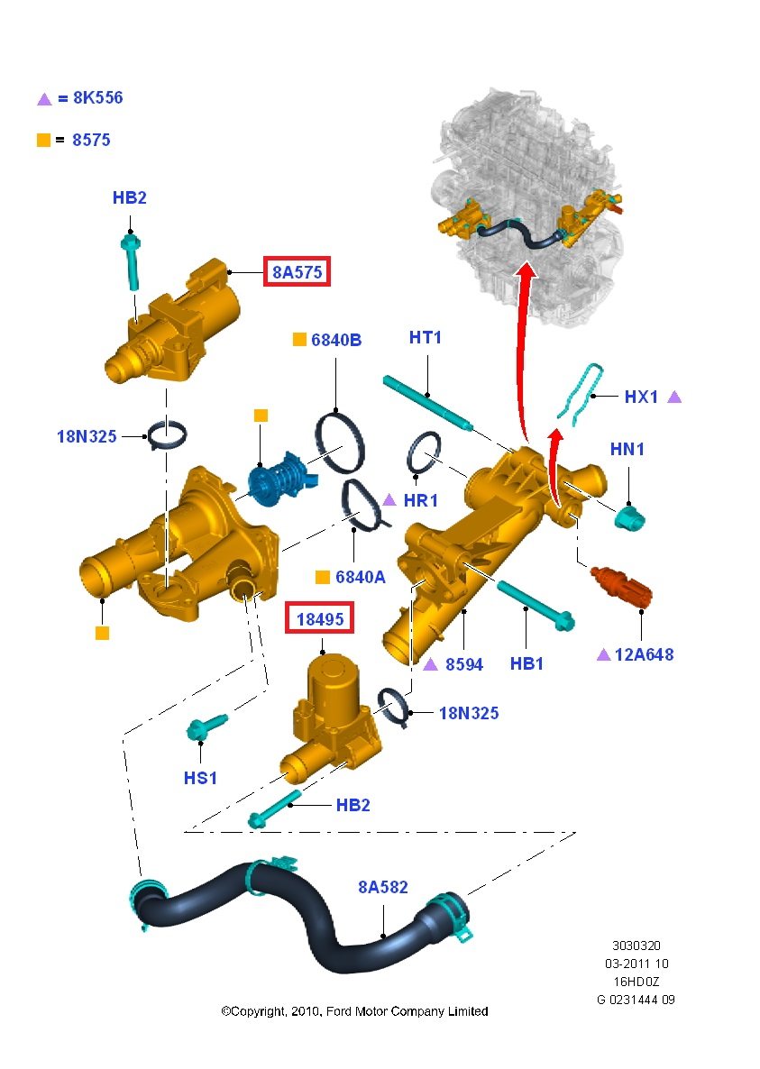

Sanırım bende şu iki parçadan biri arızalı
8A575->Valf -->65EU
18495->Vana -->70EU
Hararet anında soğutma suyu taşma kabını doldurmuştu Max çizgisinin oldukça üzerindeydi kapakla aynı çizgideydi. Sanki su dönmüyor kapta birikmişti. Sanırım valf yada vana buna izin vermiyordu.

Bizdeki sorun tesbit edildi . Turbo soğutma valfi arızalı tekrarlarsa değiştireceğiz . Şu ana kadar tekrarlamadı.

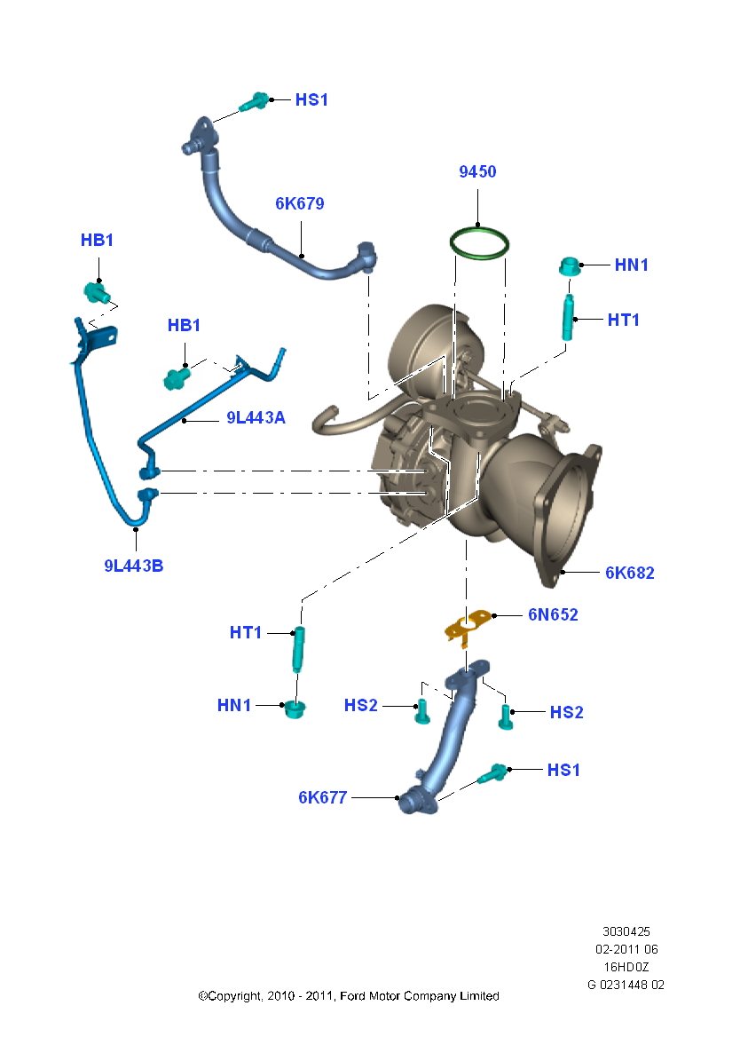

P0039 Turbo/Süperşarj aşırma vanası kumandası takılı kalmış Hata kodu bununla alakalıymış . (otosana soruldu)

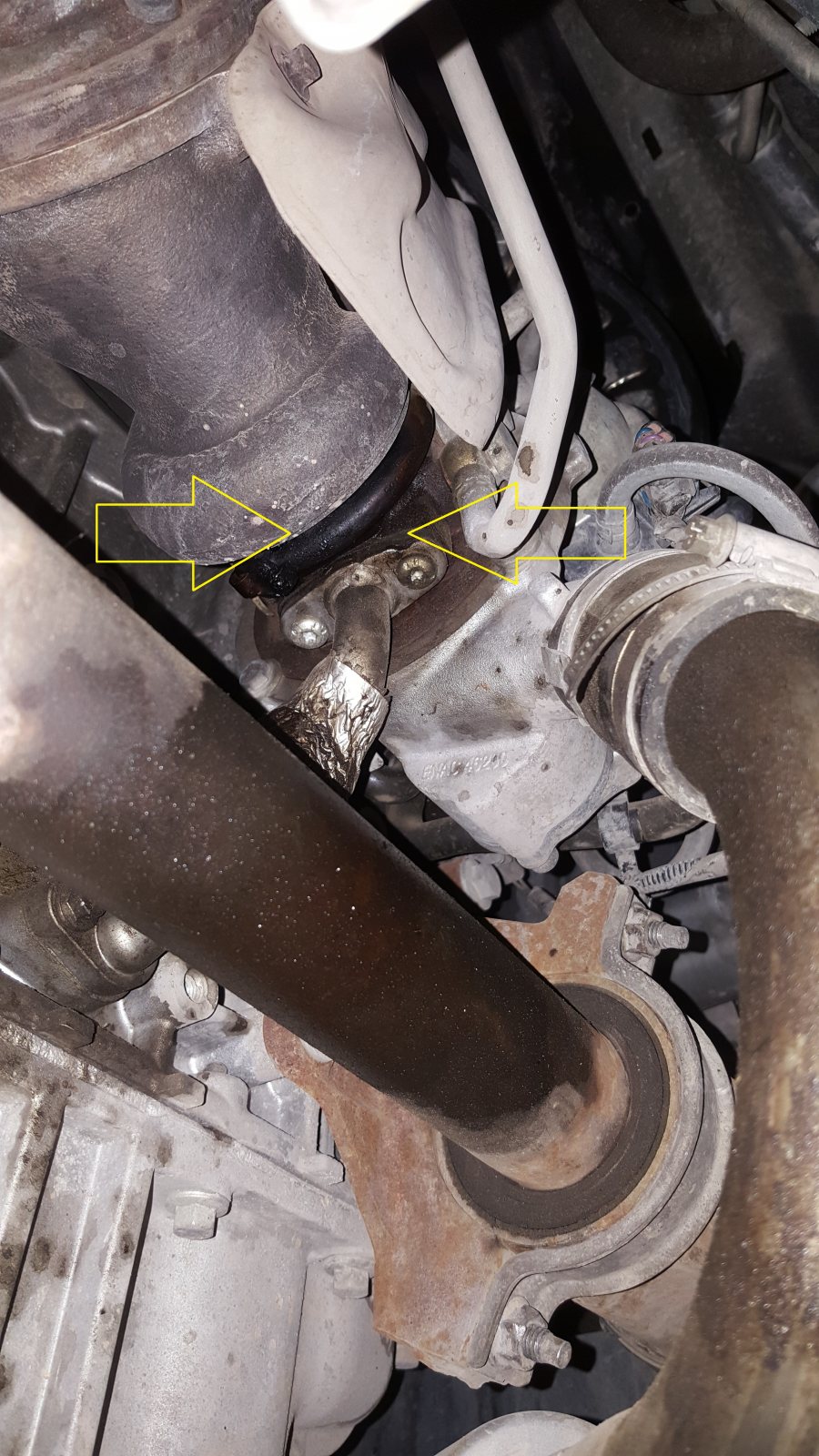

Ayrıca turbo hava girişi bağlantısında sızıntı tesbit ettik normal olduğu söylendi Şahsuvaroğlunda (servis Teknisyeni) Ne dersin normal midir. @Servet Ö. (Bknz Resim)
Normalde geri dönüşte motordaki yağ buharlı hava emme sistemine geri gönderilir. Bu nedenle ortaya çıkan buhardan kaynaklı yağlanma olabilir, ama bu senin koyduğun fotoğraftaki noktayla alakası yok. Kaldı ki bu kadar yağ salamaz yağ buharıyla çıkan yağ.
Ayrıca turbo soğutma valfiyle P0039 hatasının uzaktan yakından alakası yok.
Turbo hava girişi tam ters tarafta, egsoz ve kompresör salyangozu arası orası, egsoz tarafında yağ olmaması lazım, orada yağ görüyorsan kartuş kaçırıyor demektir. Eğerki kartuş yağ sızdırıyorsa eğer egsoz tarafındanda sızar, burdan çıkan yağ senin egsozdaki dumanı da açıklar katalizörden kaynaklı arızayıda. Yağ egsoz gazına karışırsa katalizör bağırır. Hava girişi dediyse usta acilen sen Kaan abiye ilet durumu. Bu durum hiç normal değil.
--3 dakika sonra eklendi--
Kartuş dediğimde bu: turbonun iç yapısı.

Hava girişi oldugunu ben düşünmüştüm . katalizör girişi ise yanılmış olabilirim . Oraya yağ nasıl karışabilir ki @Kaan Yagizer abiye sormak lazım durumu.
Şimdi, Özer Aksu yazdı:
Yağ kaçağı görünen yer iki salyangozun birleşim noktası, kartuşun içinde yağ sirkülasyonu var. Kartuş bozulmuşsa eğer yağ kaçırır. Bana sorarsan acil bu durumu çözmen lazım. Bu sorun düzeldikten sonra katalizör temizlenebiliyorsa temizletmen lazım.
Diğer  P0039  arızasının ise soğutma valfi diye birşey yok. Wastegate ve bunun bağlı olduğu selenoid. Ki serviste bunların yedek parçası sadece selenoid için var. Wastegate için yok.
Pek bi geçiştirmişler mevzuları, aklı selim mühendislik veya teknisyenlik bilgisi olan bu şekilde yaklaşmaz. Kaan abi çözer mevzuları.
