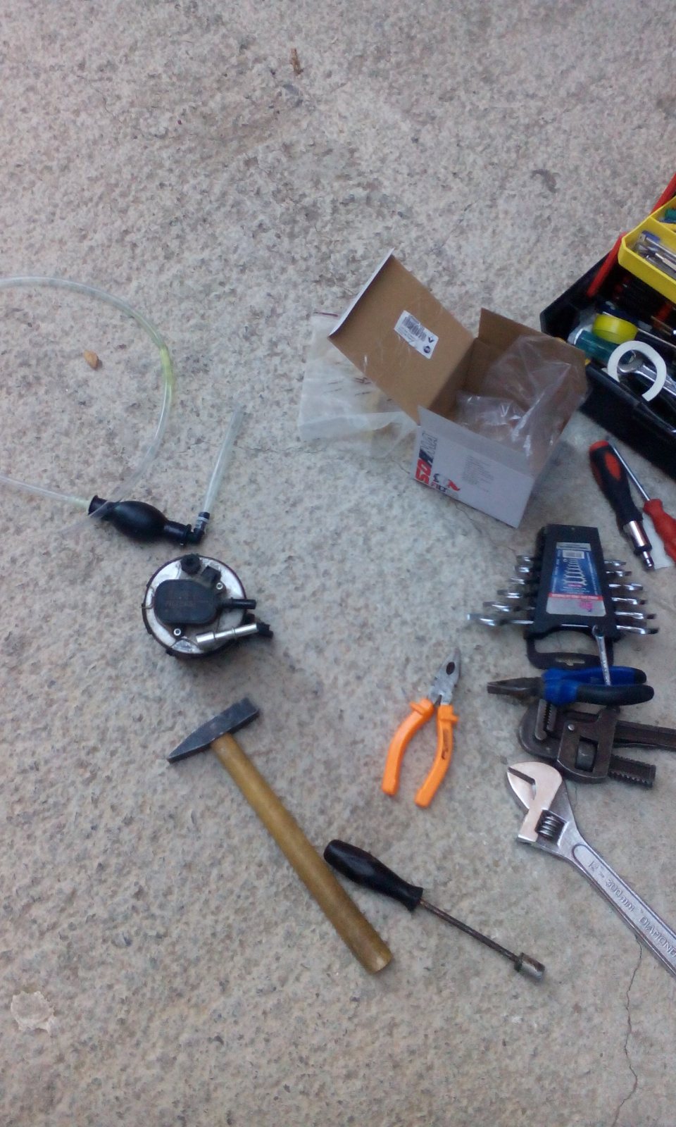

Yanıtlama zamanı: Eylül 29, 20169 yıl comment_381725 iyi akşamlar arkadaşlar.2007 focus 1,6 dizel aracımın yağ bakımı zamanı geldi.bakımlarını kendim yapıyorum.mazot filtresini 166000 de tamirci değiştirmişti.aracım 188000 km de .3 yıl oldu mazot filresi değişeli.mazot filresinide aldım.ufi marka. .youtube dan değiştirme videolarını izledim.filtreyi taktıktan sonra hava almak için elçek denilen malzemeyide aldım.geçen hafta arkadaşımın fusion marka aracının bakımını yaptık.mazot filresinide değiştirdik.fusionda kolay focusta elçek denilen hava alma pompası olmadığı için 25 tl ye tofaş parçacısından aldım.herşey tamam. sizlere sorum şu; daha önce mazot filtresini kendisi değiştiren varmı.varsa bilgi paylaşırsa sevinirim. Raporla

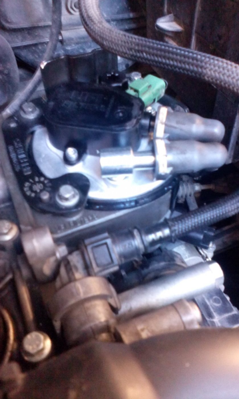

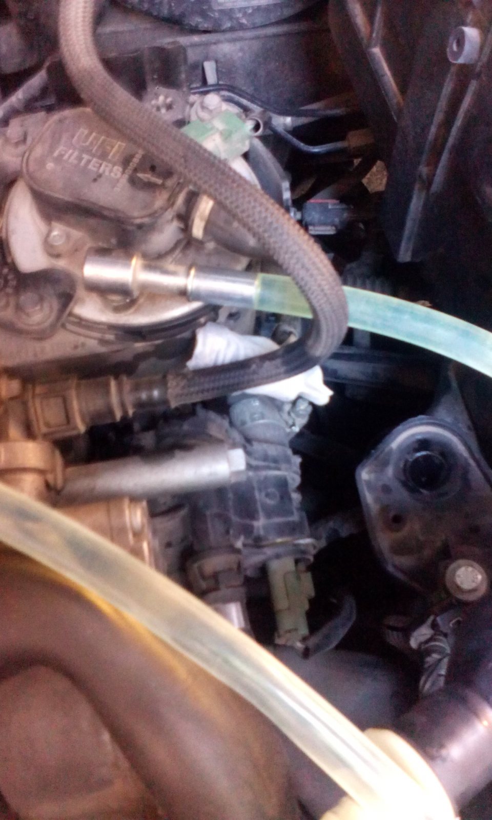

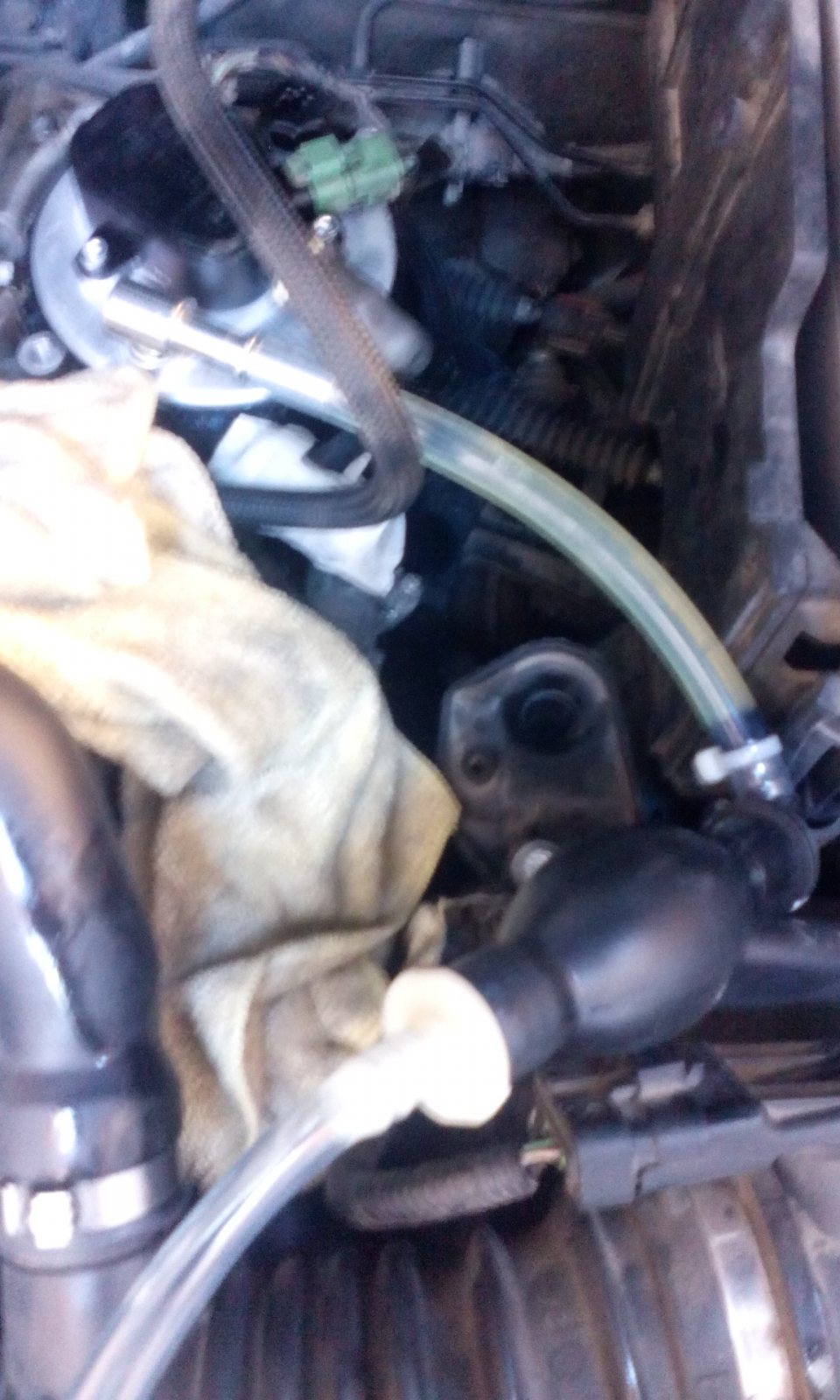

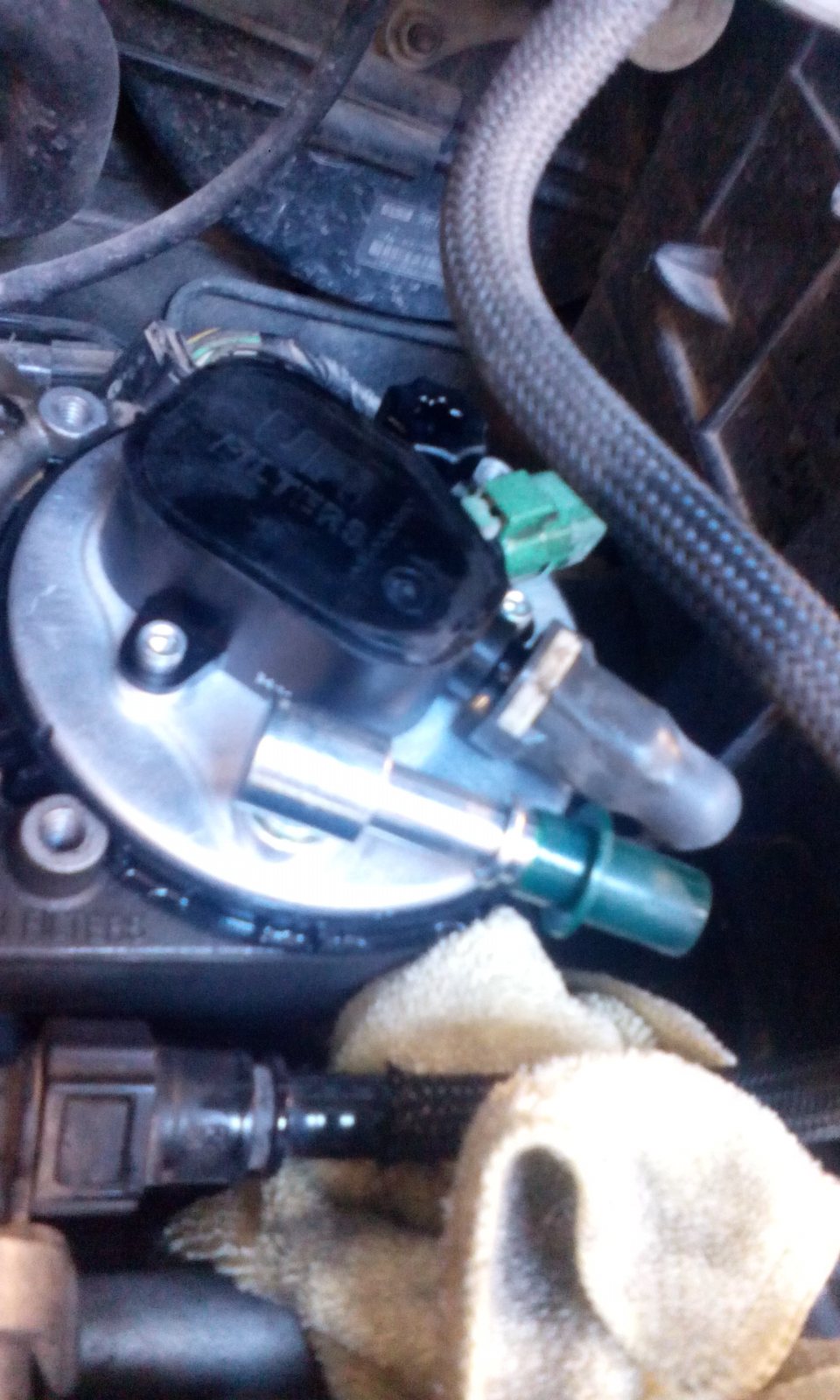

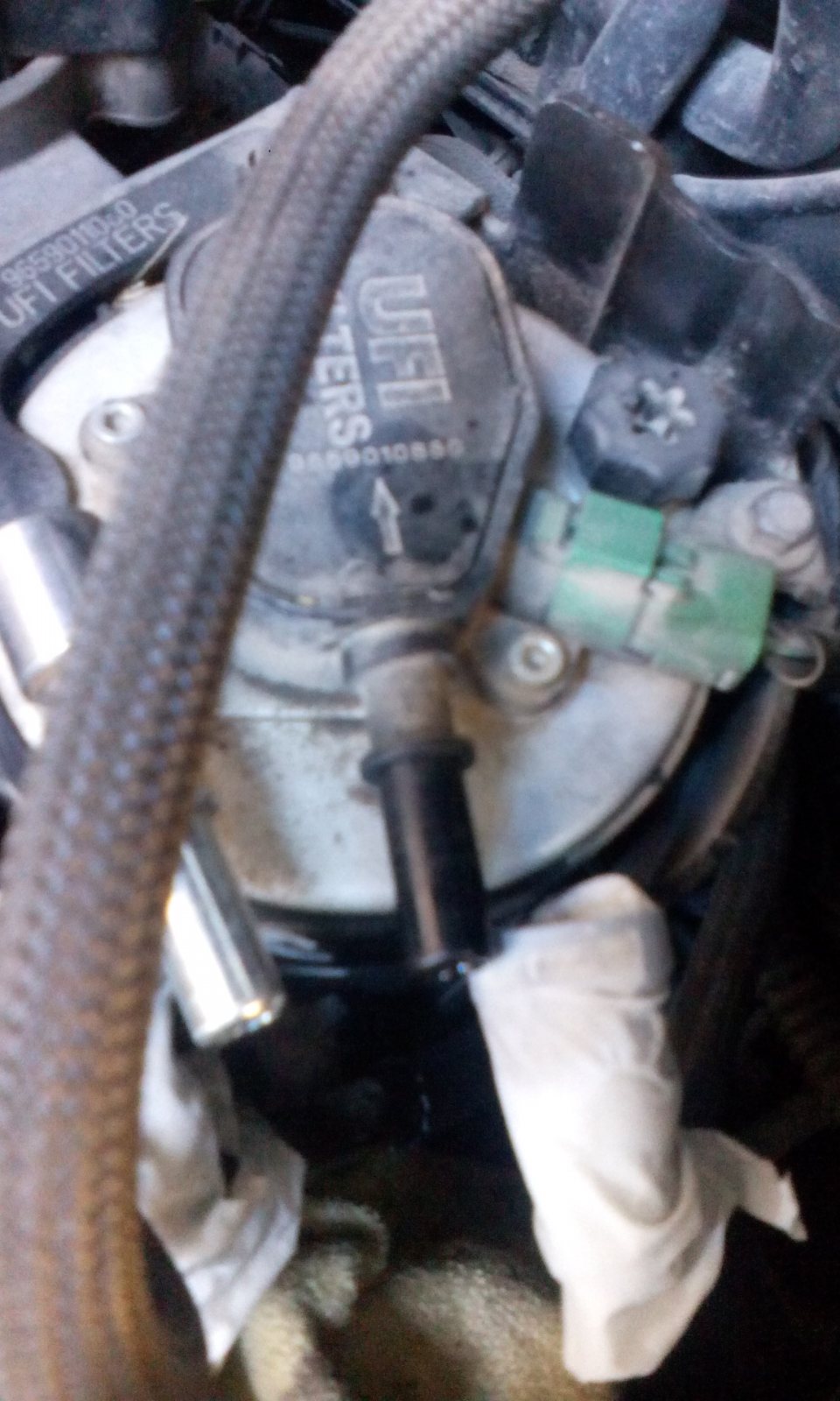

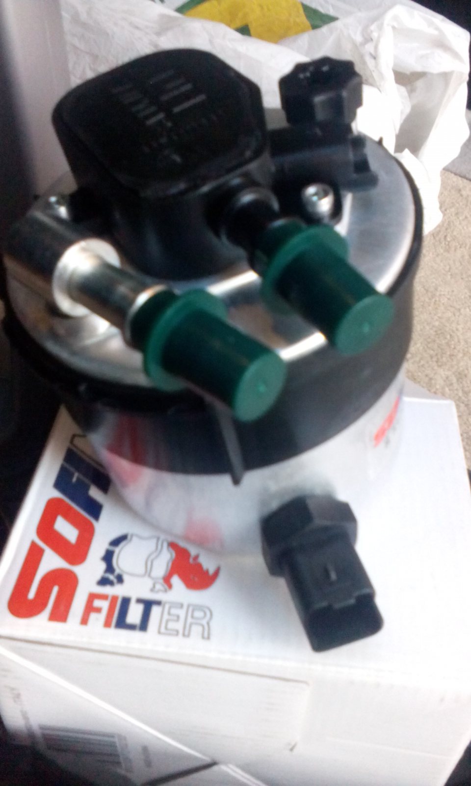

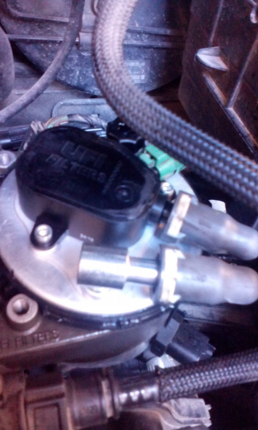

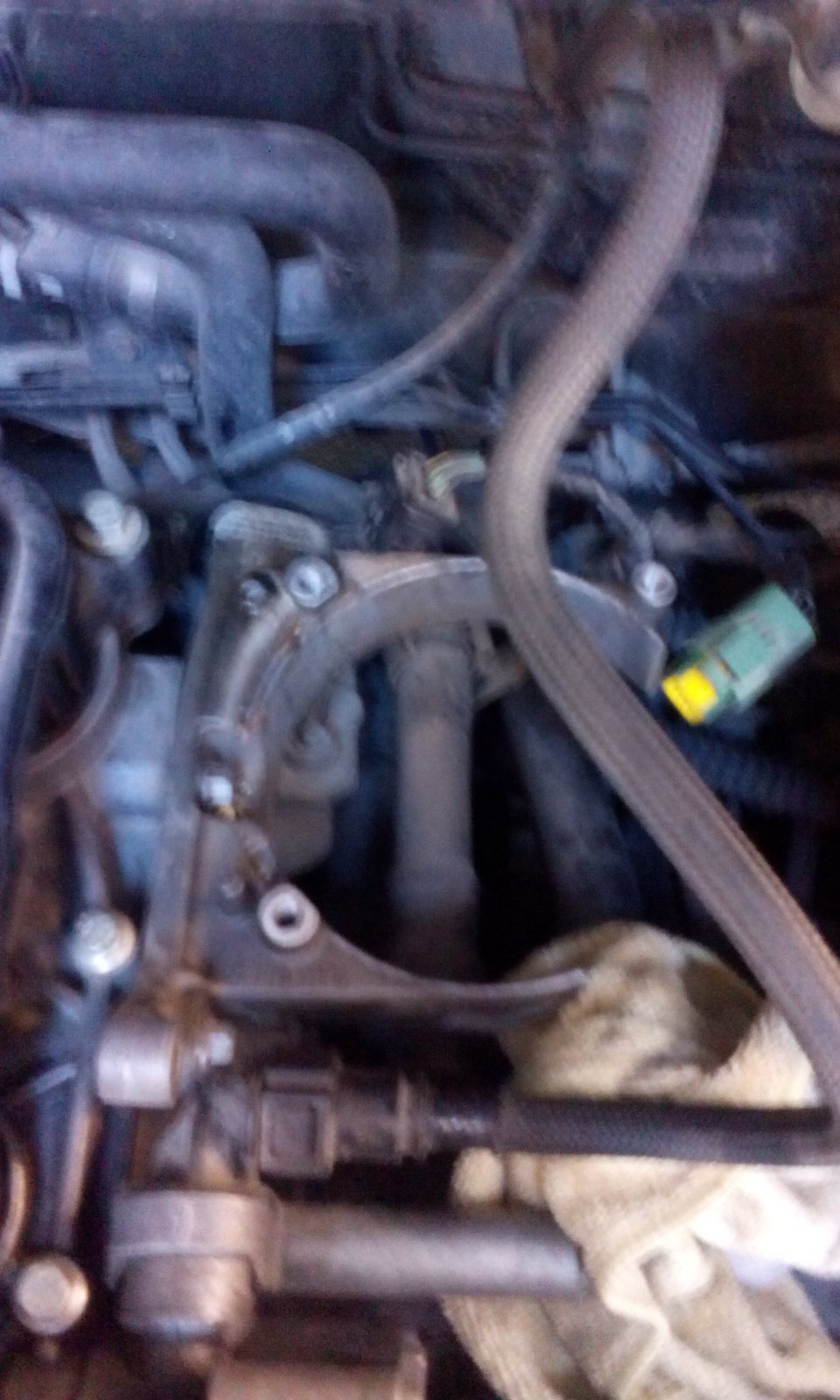

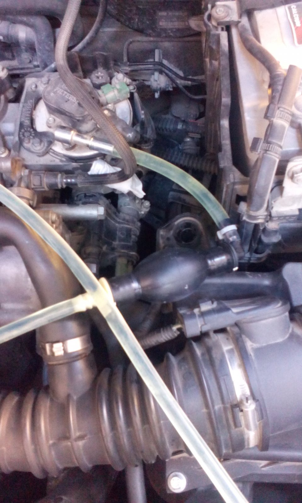

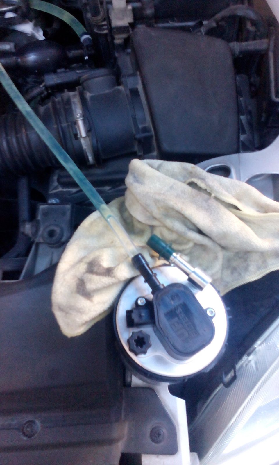

Yanıtlama zamanı: Ekim 1, 20169 yıl Yazar comment_381984 arkadaşlar video çekme şansım olmadı.önce aldığım elçek için hırdavatçıdan 2 metre hortum aldım.bunları elçeğe bağladım.sonra arabadaki filrenin mazot çıkış borusuna (beyaz olana) kısa olan hortumu taktım.uzun olan hortumu yeni aldığım filtrenin giriş borusuna taktım (siyah plastik olan).söktüğüm arabaya ait mazot borusunun ucuna plastik eldiven parmağını kesip taktımki hava yapmasın.neyse elçekle pompalayıp yeni aldığım filtrenin içini mazot doldurdum.doldururken boşta olan uçtaki yeşil tapayı çıkardım.mazot gelmeye başlayınca taktım.sonra elçeği söküp diğer tapayıda yeni filreye taktım.sonra eski filtrenin fişini çıkardım 8 numara anahtar ile mazot filtresini tutan 3 adet vidayı söktüm.filrenin üzerindeki diğer mazot hortumunu sökerek eldiven parmağını taktım.takmazsanız mazot depoya geri kaçabilir ve havasını zor alırsınız.sonra filtreyi oynatarak yukarı doğru çekip çıkardım.yan tarafında kanal olduğu için sağa sola dönmüyor.yeni filtreyi alıp bakarsanız yan tarafındaki kanalı görürsünüz.yeni filreyi alıp aşağı doğru bastırarak yerine taktım.vidalarını takarak sabitledim.mazot hortumu filtrenin siyah olan ucuna taktım.metal olan diğer uca (mazot çıkışa) elçeği bağladım.elçekle pompalayarak hava kabarcıkları kesilene kadar devam ettim.çıkan mazotu bir kabın içine akıttım.direk mazot gelmeye başlayınca filtreden elçeği çıkardım ve arabanın boşta kalan mazot çıkış hortumunu taktım.fişinide taktım.marş basmadan önce 2-3 defa kontağı açıp kapattım.marşa bastım araba tek seferde çalıştı.umarım faydalı olmuşumdur.başlamısken arabanın yağ bakımınıda yaptım.v kayışınıda değiştirdim. --42 dakika sonra eklendi-- sizin yöntemde iyiymiş muharrem bey.bana parçacı dahil sorduklarım değiştiremezsin, hava yaptırırsın, çalıştıramazsın dediler.bende garantiye aldım işimi. Raporla

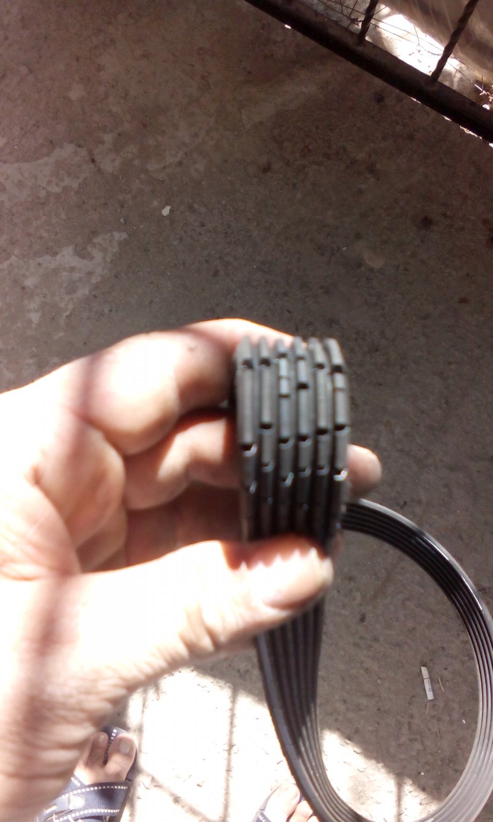

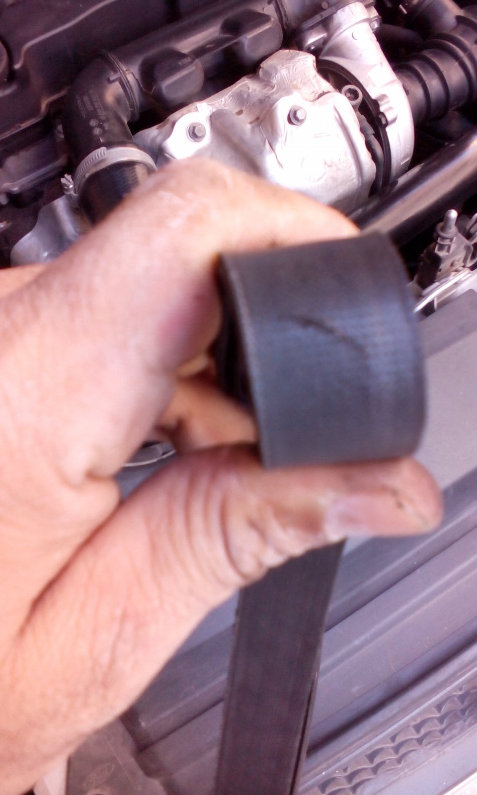

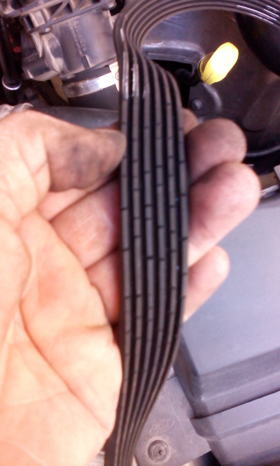

Yanıtlama zamanı: Ekim 1, 20169 yıl Yazar comment_382023 haklısınız arkadaşlar.2015 ocak ayında usta malzemeleri aldı. v kayışınıda değiştirdim dedi.bir kayış 2 sene dolmadan nasıl bu hale gelir.22000 km oldu değişeli.sonuç ortada.içime sinmedi onuda değiştirdim.şimdi kafam rahat.kötü komşu insanı ev sahibi yaparmış,kötü tamircide beni meslek sahibi yapacak herhalde -) Raporla

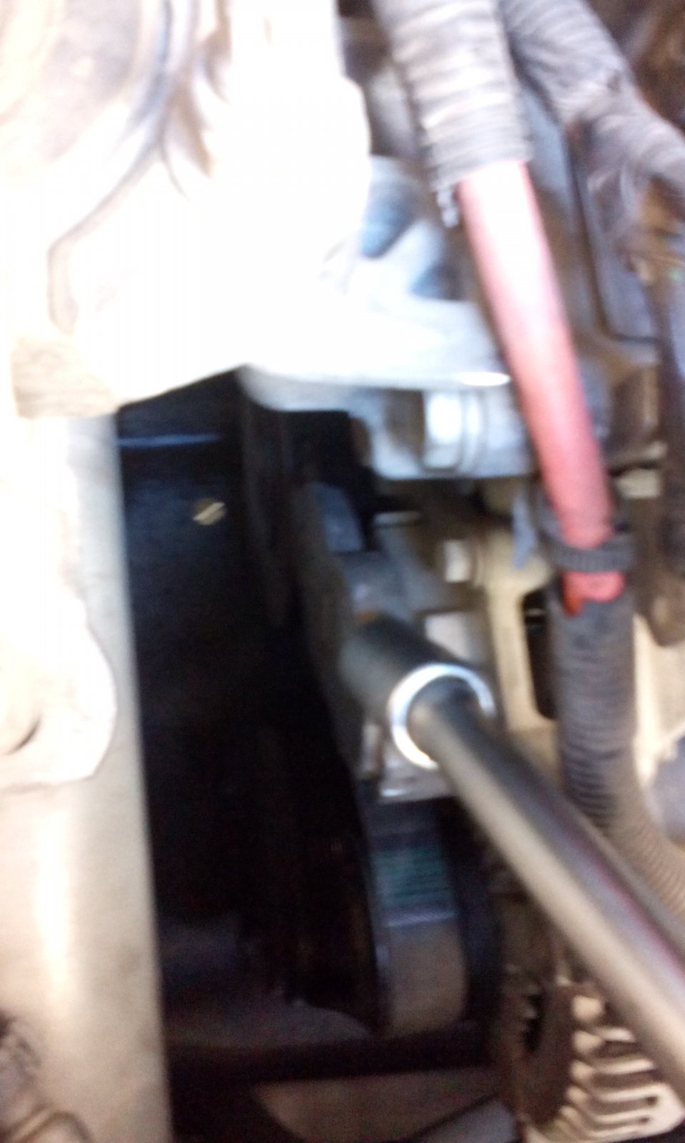

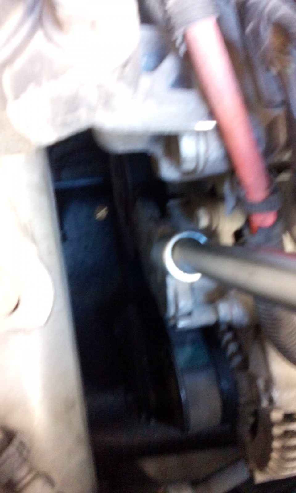

Yanıtlama zamanı: Ekim 2, 20169 yıl Yazar comment_382053 benim araç focus 2. değiştirmek kolay 5 dakikamı aldı benim.resimde görülen gergi bilyasının üzerinde anahtar takılacak şekilde bir çıkıntı var.oraya uzatma kol ile beraber 14 lokma taktım.gergi bilyasını aşağı doğru bastırdım.kayış boşa çıktı.eskisini çıkartım bir elimle bilyayı tutarken diğer elimle yeni kayışı taktım.gergi bilyasını bırakınca kayış eski şeklini aldı.(unutmadan gergi bilyasının üzerindeki çıkıntı anahtarlar gibi numaralı değil.benim araçta H harfi şeklinde. oraya içi boş bir boruda takılabilir.maksat orayı tutsun yeter.) Raporla
Yanıtlama zamanı: Ekim 2, 20169 yıl comment_382055 benim araç focus 2. değiştirmek kolay 5 dakikamı aldı benim.resimde görülen gergi bilyasının üzerinde anahtar takılacak şekilde bir çıkıntı var.oraya uzatma kol ile beraber 14 lokma taktım.gergi bilyasını aşağı doğru bastırdım.kayış boşa çıktı.eskisini çıkartım bir elimle bilyayı tutarken diğer elimle yeni kayışı taktım.gergi bilyasını bırakınca kayış eski şeklini aldı.(unutmadan gergi bilyasının üzerindeki çıkıntı anahtarlar gibi numaralı değil.benim araçta H harfi şeklinde. oraya içi boş bir boruda takılabilir.maksat orayı tutsun yeter.) bunun gibi değilmi? Raporla
