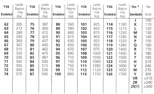

Merhabalar, bi konu hakkında tecrübeli arkadaşlara danışmak istiyorum. Alacağım boyut ve lastik modeline karar verdim 225/45/17 eagle f1 asym 3. Fakat 91Y ve 94Y XL arasında ne gibi farklılıklar oluyor? Evet yanak kalın ve konfor düşüşü olduğunu okudum fakat bu düşüş ne derecede? Fiyat farkı olarak iki lastikte de neredeyse aynı fiyata buldum. Benim için bu kademede önemli olan nokta sessizlik konfor ve yakıt tasarrufu. İki lastiği de kullananlar varsa hangi lastiği seçmemi önerirsiniz?
O yazanların yanak ile alakası yok. Hız ve yük değerleri.
91y - 94y evet hız ve yük farkı fakat 94y XL olarak geçiyor bundan bahsetmek istemiştim.

Xl ın anlamı güçlendirilmiş demek. Yani daha yüksek güç ve basınç.

düz Y olan sizin için mantıklı.  XL dediği ekstra yük taşıma kapasitesi o da zaten 94 ile 91 arasındaki fark kadar. Sizin genel taşımanıza göre fazla ise XL, XL almayın.
XL almayın.
