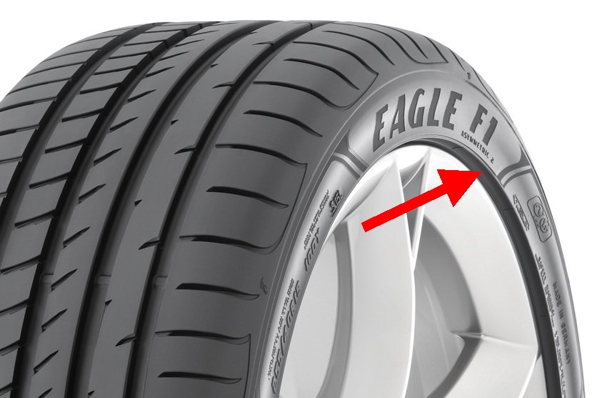

Yanıtlama zamanı: Ekim 11, 20169 yıl comment_383660 44 dakika önce, Serdar yaman yazdı: goodyear eagle f1 asymmetric 2 xl goodyear eagle f1 asymmetric 2 no-fp lastik arasında ki fark nedir acaba bilginiz var mı ? FP "Flange protection" kısaltması, yani lastiğin kenarında janttan dışarı taşan ve jantı sürtmelere karşı koruyan güçlendirilmiş kauçuk bant varlığı. Bkn. foto XL ise "Extra Load". 3 psi fazla basarak yük endeksini 3 birim yüksek tutabiliyorsun. Ama lastiği fena halde sertleştiriyor. Yani No XL with FP al. Raporla
Yanıtlama zamanı: Ekim 11, 20169 yıl comment_383661 FP "Flange protection" kısaltması, yani lastiğin kenarında janttan dışarı taşan ve jantı sürtmelere karşı koruyan güçlendirilmiş kauçuk bant varlığı. Bkn. foto XL ise "Extra Load". 3 psi fazla basarak yük endeksini 3 birim yüksek tutabiliyorsun. Ama lastiği fena halde sertleştiriyor. Yani No XL with FP al. Xl olan lastik adedi 50 tl daha fazla focusa xl almıştım fp alıyorum o vakit Raporla
