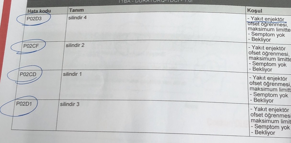

Merhaba arkadaşalar dün 2011  mondeo trent 1.6 dci almak içen araçı expere soktum araçta motor iyi durumda fakat enjektörlerlerle ve klima  ilgili şu hata kodları  çıkmıştır. Araçta  titreme duman atma gibi bi durum sezilmedi bu araç sıcak olduğu için olabilirmi acaba
ford P02D3-P02CF-P02CD-P02D1

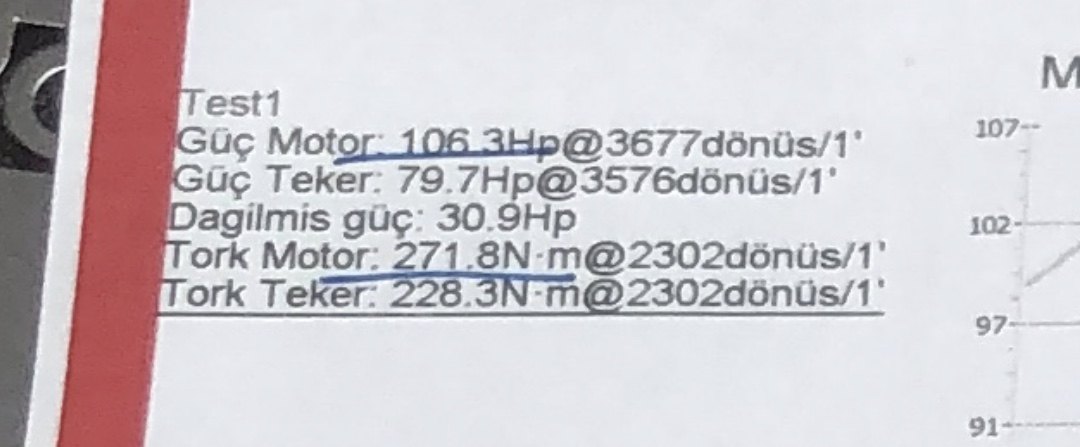

diğer verilerle ilgili resimler ektedir
aracı alıp almamakta çok kararsız kaldım acaba bunu bi kre mi verdi veya tekrarlayacak bi durummu bilemedim burdada benzer sorunlar olmuş  sizin yorumlarınızı beklemekteyim
