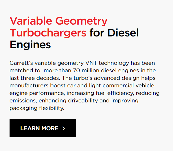

    Onun adı aktüatör be adam AKTÜATÖR ? VNT kanat açılarıyla oynayarak basınç ayarlanması. Wastegate bildiğin bir kapağın açılarak egzoz gazının türbine çarpmadan direk çıkış yapması. Bir turbo hem VNT hem Wastegate olamaz. Aşağıdaki videoda hareket eden küçük kapağı bana lütfen kendi aracına taktığın gtd1449 turboda göster. --3 dakika sonra eklendi-- Kısa ve net : 1.6 tdci focus 2 turbosu 1544V mi 1544S mi? --13 dakika sonra eklendi-- Şunları Garrett kendi sitesinden aldım. Şimdi gelelim konuya madem VNT turbolarda da var wastegate. Bu adamlar neden ayrı ayrı yazmış ayrı ürünler gibi belirtmiş? Serkan hocam bir mail mi atsak Garrett'e "yav gardaşım siz nabıyonuz yanlış yazmışsınız" mı desek ne yapsak? --19 dakika sonra eklendi-- Derdimi anlatırsam alacam. İşine yaramaz ama. Benzinli turbo arabaya geçersen alacam sözüm olsun. --26 dakika sonra eklendi--
