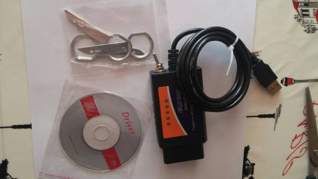

  12. ben 14 dolara aldım. https://tr.aliexpress.com/item/ELM327-USB-modified-for-Ford-ELMconfig-FTDI-chip-HS-CAN-MS-CAN-Forscan-OBD2/32704315332.html?spm=2114.13010608.0.0.M5IaZM
  13. Bu site dediğim http://ford.xtlt.ru/ab/ bu idi eklemeyi unutmuşum Fabrika çıkış verilerinin öğrenebileceğim site.
  14. Çinden elm geldiğine göre ilk mesajı iyice okuyayım ben. C Max 'te pek işe yaramıyormuş ama yine de denemek istiyorum. C Max 1 de hiç özellik aktif eden oldu mu acaba? --17 dakika sonra eklendi-- bir de bu sitenin c max için olanı var mı acaba?
