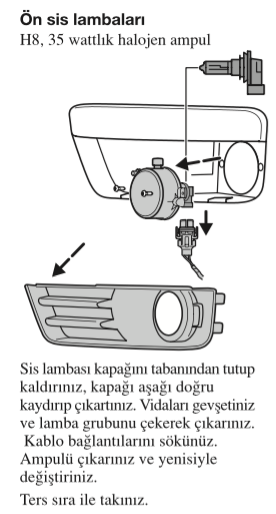

Yanıtlama zamanı: Ocak 29, 20179 yıl comment_402895 C-Max 1 Sis farı nasıl sökülür? Ampül türü nedir? H8 35 Watt Raporla

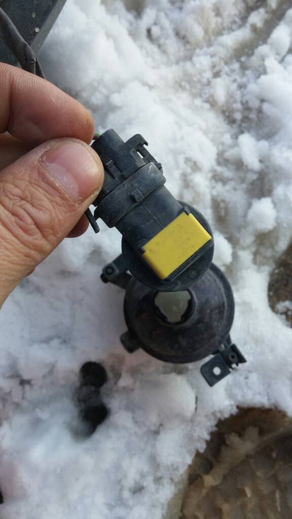

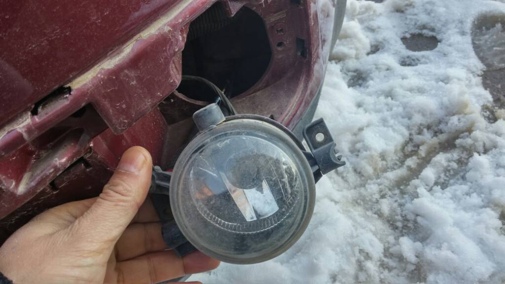

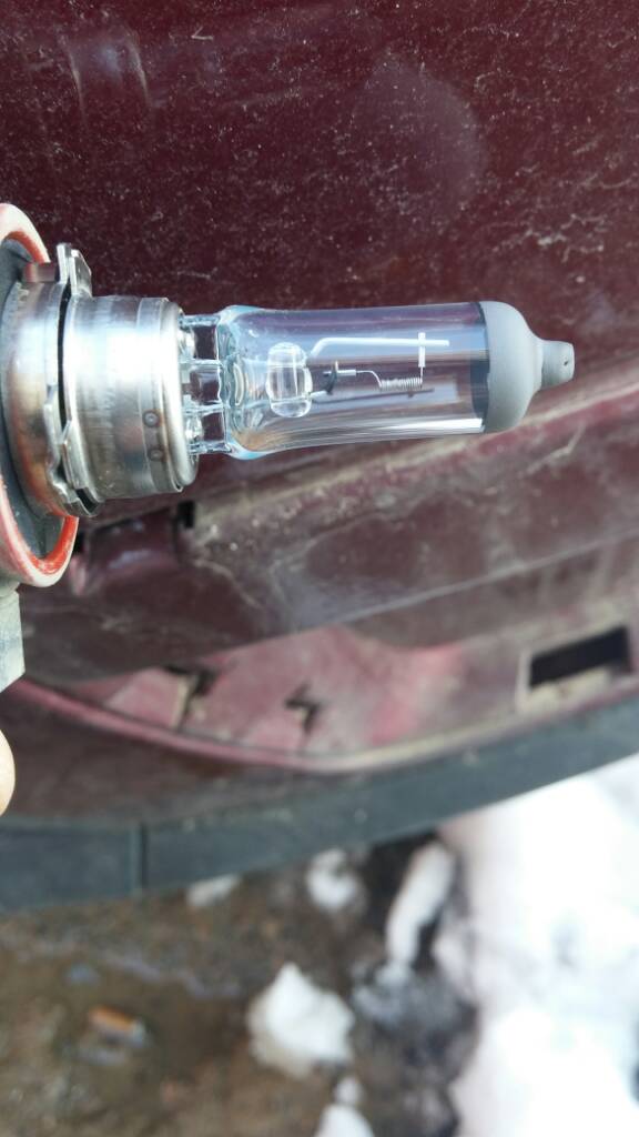

Yanıtlama zamanı: Ocak 29, 20179 yıl Yazar comment_402917 O zaman ben aracın sis farını söküp içinden ne çıkacak ona bi bakayım ilk iş Arkadaşlar sis farını söküp baktım ama ampul üzerinde h kaç olduğu yazmıyor. --24 dakika sonra eklendi-- + olarak, farlar tam yere bakıyormuş,ayar vidasıyla tam havaya kaldırdım Raporla
Yanıtlama zamanı: Ocak 29, 20179 yıl comment_402928 Ampulu yerinden çıkartınca onun altında yazar. Dediğim gibi H8 zaten o. Osram klasiktir %90. Raporla
Yanıtlama zamanı: Ocak 29, 20179 yıl Yazar comment_402929 oraya perçinlemişler gibiydi. düz tornavida ile zorladım ama ampulü duydan sökemeyip kırma korkusuyla zorlamadım. Peki o zaman aynı ampulü alıp takmak işe yaramayacağına göre ne yapabiliriz biraz daha güçlü ışık versin diye? Raporla
Yanıtlama zamanı: Ocak 29, 20179 yıl comment_402932 o H11 yahu ! https://www.google.com.tr/webhp?sourceid=chrome-instant&ion=1&espv=2&ie=UTF-8#q=h11 Zenon kesin çözüm olacaktır. Raporla
Yanıtlama zamanı: Ocak 29, 20179 yıl Yazar comment_402933 google baktım H11 ve H8 fotoğraftan ayırt etmek neredeyse imkansız gibi,birbirine çok benziyor. Benim araç H8 olsa orjinali diyelim,H11 uyar mı? Yanlış ampül takıldığı için aydınlatma zayıf olabilir mi acaba? --2 dakika sonra eklendi-- internette böyle bi bilgi buldum : "H8 ile H11 tip olarak aynı ve ikiside birbirinin yerine uyar. Tek farkları H8 35w, H11 ise 55w. Yani biraz daha güçlü. Bizim fiestalarda sislerde orjinal h11 bulunuyor." Raporla
Yanıtlama zamanı: Ocak 29, 20179 yıl comment_402937 Kitapçıkta H8 yazdığına göre H8'dir o . Eskidiği için parlaklığını kaybetmiştir muhtemelen. Yuvası ya da camı karardığı için parlaklığı düşebilir. Xenon look, night breaker vs isimlerle pazarlanan parlak (marka) versiyonları 100 tl civarı görünüyor internette.. Ocak 29, 20179 yıl Murat Kavuk tarafından düzenlendi Raporla
Yanıtlama zamanı: Ocak 29, 20179 yıl Yazar comment_402940 Şimdi, Murat Kavuk yazdı: Kitapçıkta H8 yazdığına göre H8'dir o . Eskidiği için parlaklığını kaybetmiştir muhtemelen. Yuvası ya da camı karardığı için parlaklığı düşebilir. Xenon look, night breaker vs isimlerle pazarlanan parlak (marka) versiyonları 100 tl civarı görünüyor internette.. H11 ler daha parlak oluyormuş galiba. Sanayiye yolum düştüğünde bi tane alıp deneyeceğim. Ama önce bi far ayarı yaptırayım belki çok ayarsız kafam karıştı Raporla
