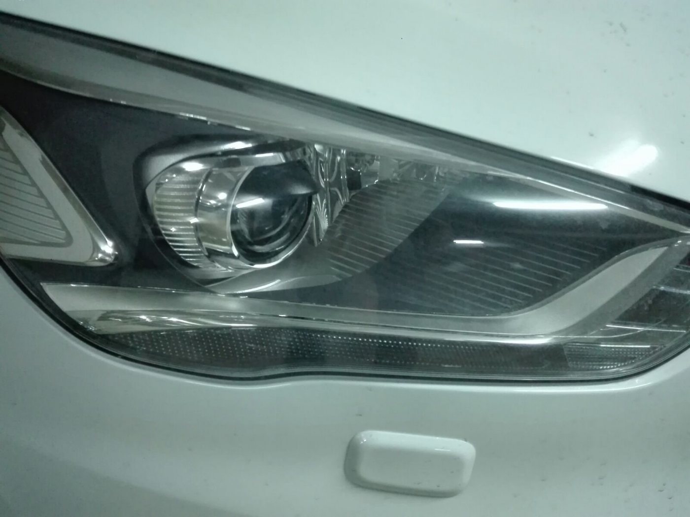

  18. Ok, makyajli focustaki, c-maxteki sistem. Kugada sinyal verince yaniyormu? Sadece direksoyon cevirince ve geri vitese alincami yaniyor?
  19. Kuga'da xenonluda hem farin icindeki hem sismi yaniyor?
