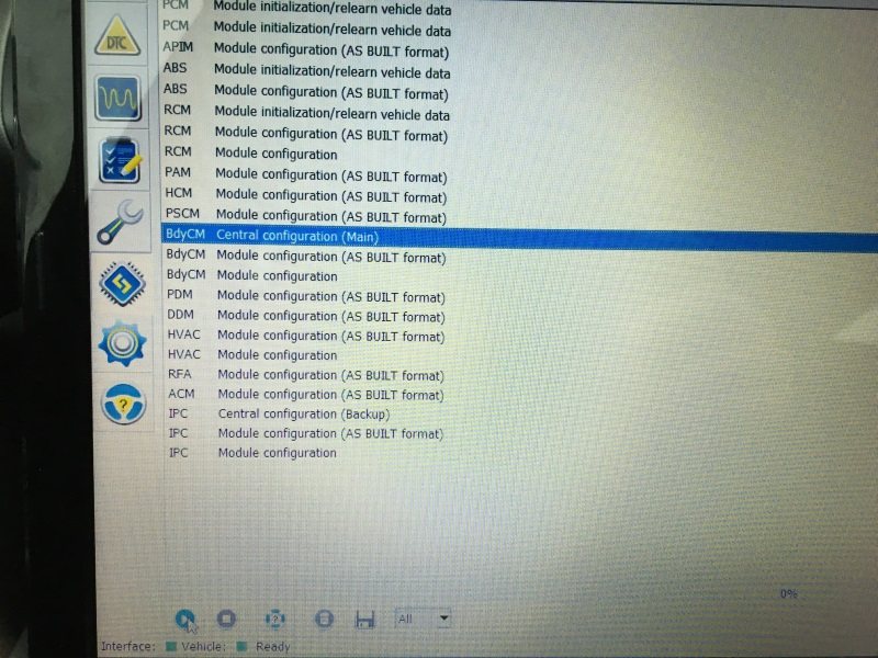

Yanıtlama zamanı: Mart 24, 20188 yıl comment_464071 @Yaşar Büyükoğlu Klima sesli kontrolü aktive etmek mümkün. Bunun için forscan ile klima tuşunu getiren konfigürasyonu değiştirmek gerekiyor. Nasıl yapılacağı ile ilgili konu başlığımız mevcut: Direksiyona bağlı viraj aydınlatması sadece xenonlu modellerde var. Yazılım ile aktif edilemiyor. @Emrah Ha. Kapı kilit ile ilgili de aşağıda resimlerini paylaştığım şekilde forscan konfigurasyona girilirse aktif edilebilir (ben buraya kadar geldim ama denemedim, şahsen istediğim bir özellik değil) Mart 24, 20188 yıl Murat Kav. tarafından düzenlendi Raporla
