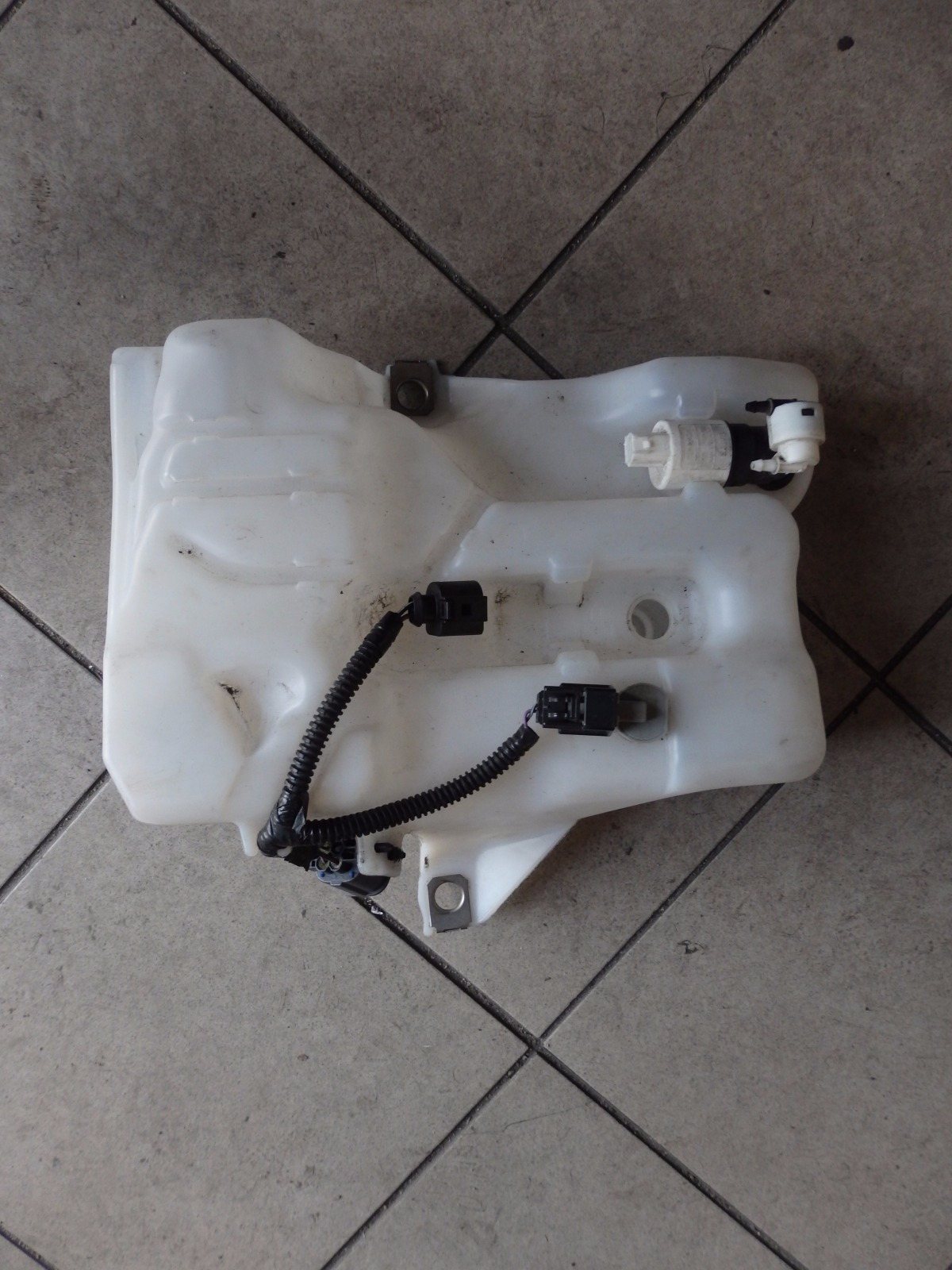

  6. Ecat'te benim şaseye bidonda sensoru vermis mesela, ama bidon ciplak iskelet gibi bi motor vardi uzerinde..
  7. Sürpriz ön cam ısıtmada gelebilir. Ecat'te kamerali olanlar camlar hep ısıtmalı genelde @Cengizhan T sen nerelerdesin?
  8. Nedenmiş? Bidon değişince olmuyormuymuş? 2 kablo çekemiyorlarmıymış.
  9. C-maxte'de yoktu, far yıkama eklerken, bidonu sensörlüyle değiştirdik.
