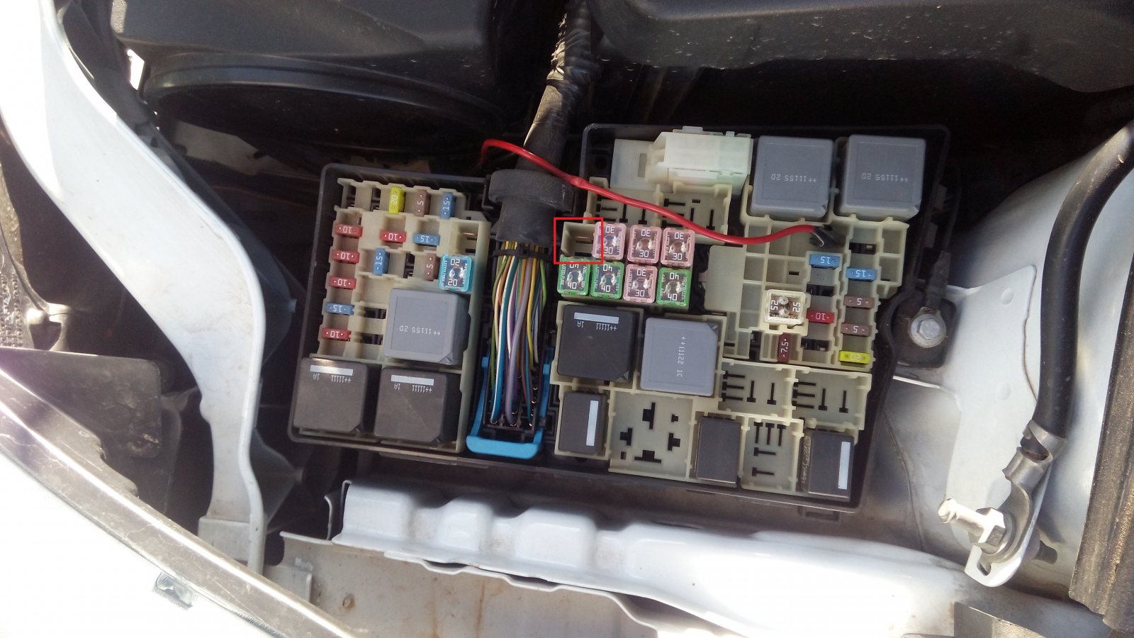

abi herşeyi denedim abartmıyorum 30 tl mazot yakmışımdır :)) ama şöyle bişey dikkatimi çekti yardımcu ısıtcı ile ilgili motorda bulunan sigorta yeri boş acaba bundan dolayımı çalışmadı bilemedim.Ama ruslar yapamamışsa bizimkisi boş uğraş.

Aracım 2011 style plus ptc montajını tamamladım farklı sıcaklıklarda -1,2,15 derecelerde denedim çalıştıramadım.Rus sitelerini altüst ettim ekstra aç kapa anahtarı takıp çalıştıranlar var.Geçmiş sayfalarda çalıştıran var diye yazmışsınız ama ben göremedim.Manuel klima ile çalıştıran arkadaşı arıyorum.Takipteyim!

arkadaşlar uyumlu olan ptc aldım şu anda aracın başındayım yerine taktım şaseyi bağladım , elm ile gerekli ayarlamayı yaptım ama çalışmadı neden çalışmadığına dair fikri olan var mı?Not:dış sıcaklık 15 derece.
