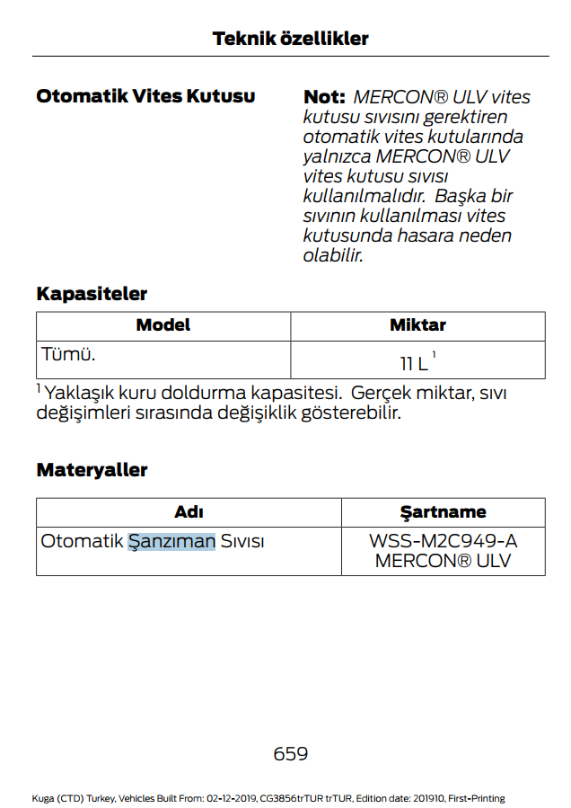

  1. Evet almıyor olabilir içindeki parça hacimlerini düşünce ama manuel de yazan bu, ona göre demiştim 11 lt diye,
  2. Yağa ömürlük diyen adam max. kaç yıl çalışmış yağ görmüştür, viskozite nedir bilmez net, Fren hidroliği bile periyotla değişiyor ki şanzımana göre çok daha basit ve sıcaklık üretmeyen bir görevi var.

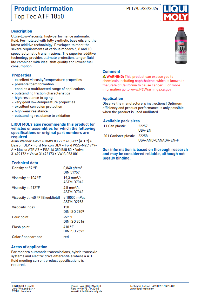

  3. Ben de Kuga da yağ değiştireceğim zaman zaman sarsıntı yaptığı ve düşük viteslerde vites te vuruntu yaptığı için, ancak kılavuzda 11 lt yağ aldığını gördüm. Şimdi bendeki problem eğer yağdan ise türbin içindeki yağı değiştirmeden kalanı eklemek faydası olabilir ancak eski yağ kaldığı için sıkıntıyı tam olarak çözmez diye düşünüyorum. Bu iş galiba makine ile yapılıyormuş tam olarak temizlenip tam yağ değişimi için. makine ile deneyimleyen oldu mu acaba? Bu yağ da galiba kurtarıyor, viskozite değerleri aynı ve ford mercon diye belirtmiş eşleniği LIQUI MOLY Otomatik Şanzıman Yağı Top Tec ATF 1850 (21738)
