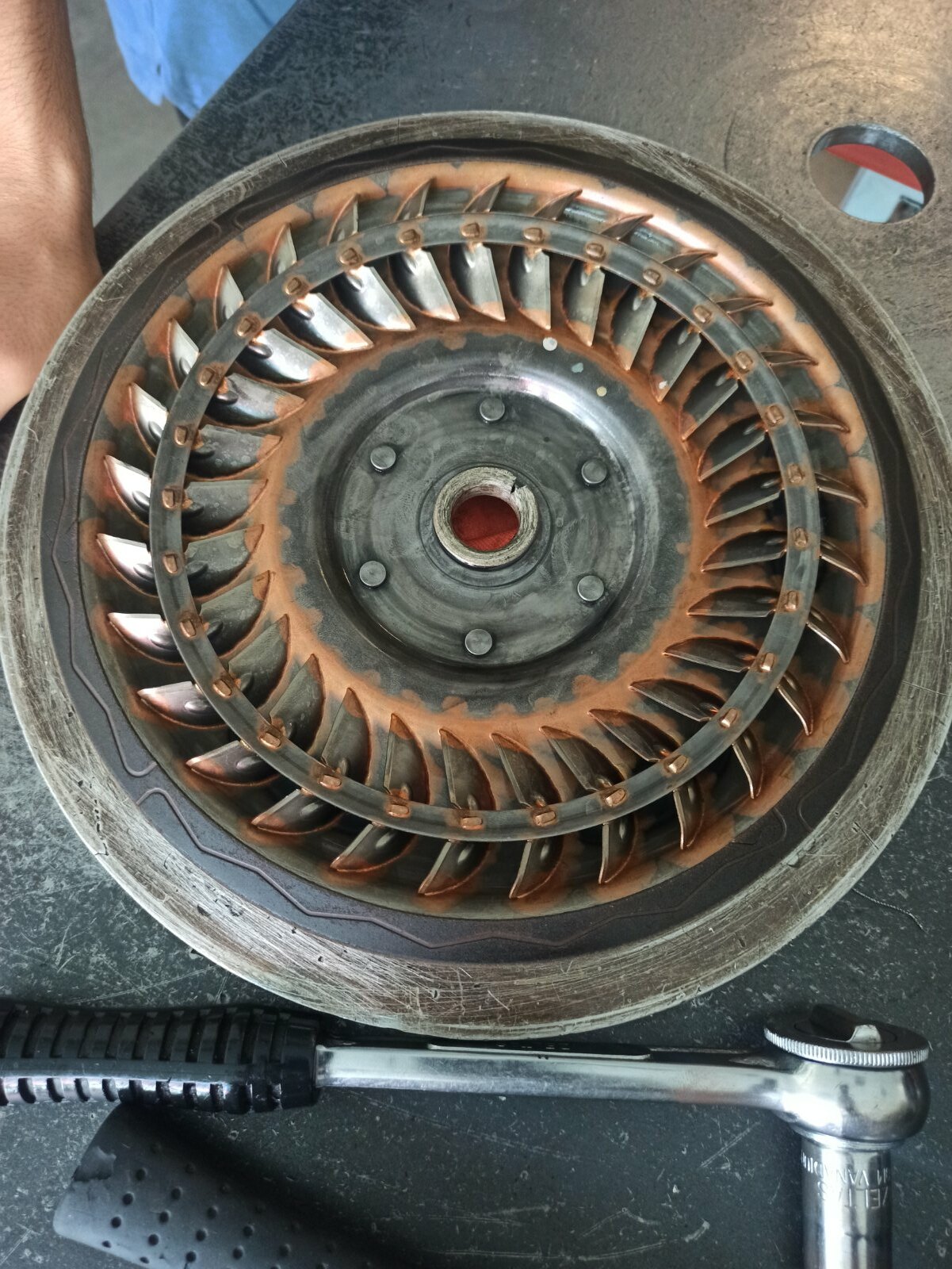

Mk4 1.5 dizel 8f35 kodlu 8 ileri tam otomatik şanzımanlı aracım mevcut. 1500 devirden sonra dalgalanma al ver yapıyordu. Vites geçişlerinde sarsıntı vardı. Bu sıkıntıdan şanzıman degistiren bile olmuş. Bu sanzimanlarin tork konvertörlerinin sorunlu olduğunu öğrendim. Söktürüp tamir ettirdim ve düzeldi. Aynı sorunu olan var ise yardımcı olabilirim.

Bilgi için teşekkürler, bizimkinde şimdilik böyle bir şey yok.
Sorun neymiş, nasıl bir tamir yapılmış. Biraz daha ayrıntılı bilgi verir misiniz? Ankara dışında yaşayanlar için
