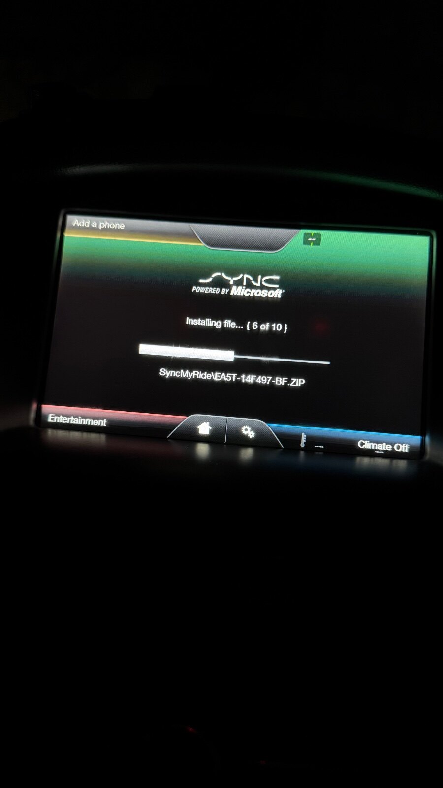

  2. Sorunu çözdüm hocam tesadüfen. Bu kullandığım belleği daha önce windows yüklemek için kullanmışım. Rufusla belledği düzeltince oldu. Teşekkürler. @Semih O. Hocam 2 saat kadar oldu bu aşamada kaldı. Ekranda donma da yok. Tıklayınca ses geliyor, radyo caliyor. Ne önerirsiniz.
  3. Ya dizin yapısında bir hata vardır ya da bellekte bir sorun vardır.
  4. @Semih O. Semih Bey Merhaba. Öncelikle yukarıdaki detaylı yönergeleriniz için teşekkürler. Ben 3.10 surumunu linkten indirdim. Daha sonra zipten çıkartıp usbye attım. Autoinstall ve syncmyride dosyalari dogrudan usbde bulunuyor. Bunlari yapmadan once usbyi de fat32 ye biçimlendirdim. Fakat araca usbyi taktigimda desteklemedigini belirtiyor. 2015 focus aracım ve suanki surumu 4.32. Yardımcı olabilir misiniz bu soruna?

  7. Dün
  8. Crack işini yaptıysanız, olması lazım. Yukardaki ile aynı konu. F harita için, Avrupa ülkesi seçmelisiniz. G harita için ülke kodu Türkiye olmalı. Tam olarak ne yaptığınızı bilemediğim için, şundan dolayıdır diyemiyorum. Format ile yüklüyorsanız, bunları indirip, reformat dosyasını uygun şekilde oluşturun. Yanlış hatırlamıyorsam, bu G12 oluyordu. http://ivsubinaries.azureedge.net/swparts/4U5T-14G421-DAH_1683053828000.TAR.GZ http://ivsubinaries.azureedge.net/swparts/4U5T-14G422-DH_1644008342000.TAR.GZ
