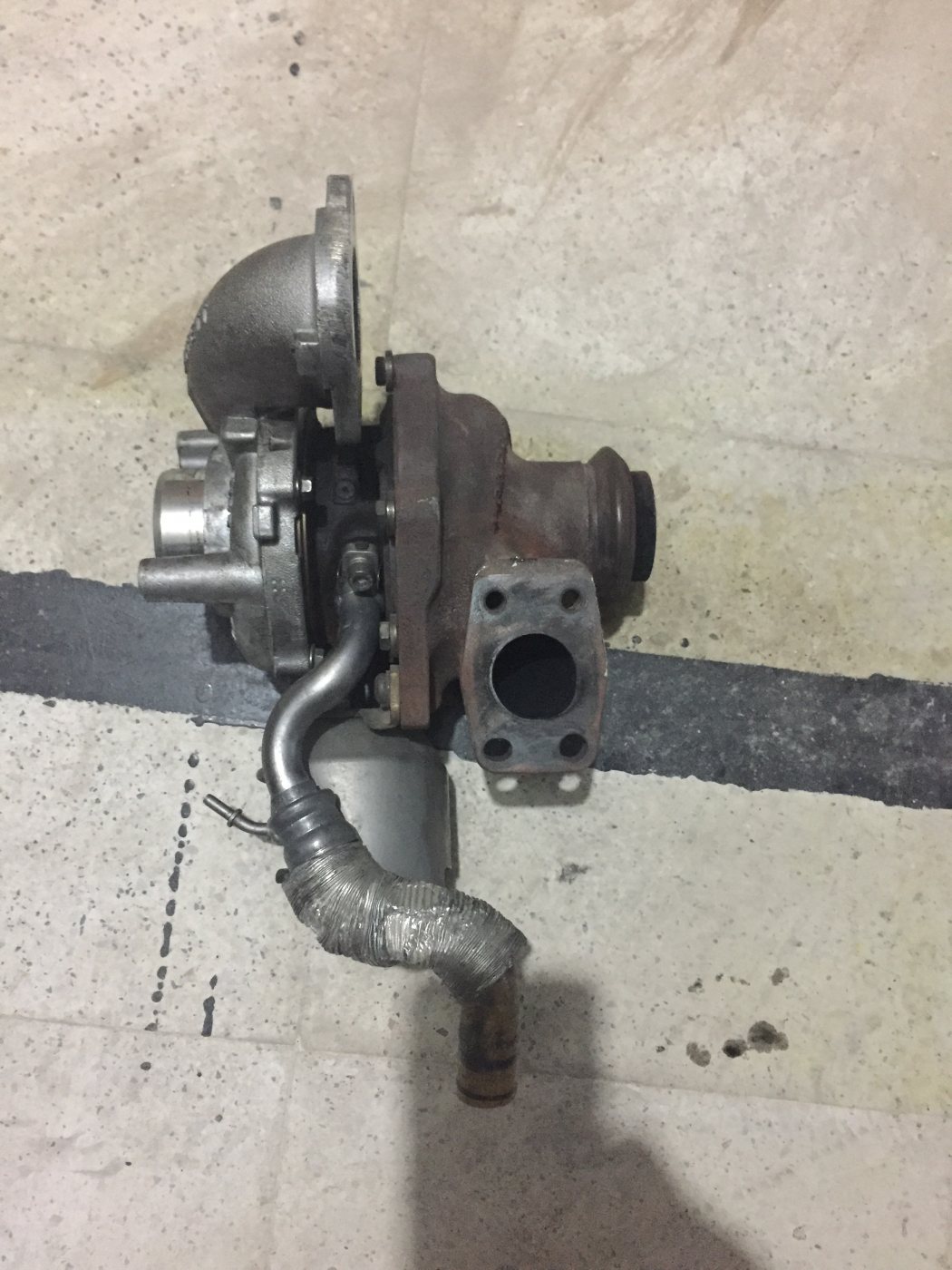

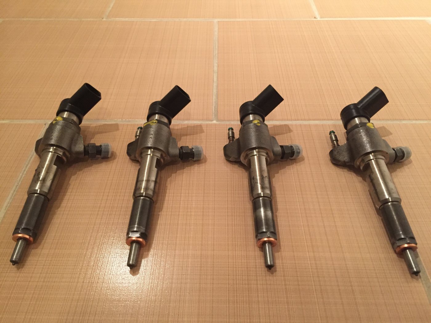

Elimde bir takım enjektör mevcut sadece araca takılıp öğrenme işlemi yapılacak aracınızın üzerine takıldıktan sonra 1 yıl garantisi mevcut ultrasonik temizliği ve ayarları yapılmış hazır bekliyor :)
Aracınızın komple turbosuda mevcut araç üzerinden 60000 km de sökülmüştür motor modifiyesi yapıldığı için ....

Merhaba Serkan Bey,
2 hafta önce o resimde gösterdiğiniz turbo pervanesini kırdım nasıl olduysa ( araç 97.000 km de) :) Turboyu güvendiğim bir motor ustasının güvendiği bir turbocuya tamir ettirdim. Sıfır gibi oldu, tüm iç set değişti; ancak daha sonra basınç hatası atmaya başladı araç geri götürdüm. Meğerse turbo yetersiz basınç hatası gerçekten basıncın yetersiz olduğundan değil o basıncı okuyup turboyu devreye sokan selenoid valfindenmiş. Bugün onu 120 TL ye aldım değiştirdim. Bu arada servis sadece parçaya 650 TL dedi onu da belirteyim. Turbo sisteminde sıkıntım kalmadı, teşekkür ederim.
Özelden mesaj atamıyorum henüz. Enjektörler ne kadar kullanıldı ve ne kadar ücret istiyorsunuz sorabilir miyim?
Merhaba Serkan Bey,
2 hafta önce o resimde gösterdiğiniz turbo pervanesini kırdım nasıl olduysa ( araç 97.000 km de) [emoji4] Turboyu güvendiğim bir motor ustasının güvendiği bir turbocuya tamir ettirdim. Sıfır gibi oldu, tüm iç set değişti; ancak daha sonra basınç hatası atmaya başladı araç geri götürdüm. Meğerse turbo yetersiz basınç hatası gerçekten basıncın yetersiz olduğundan değil o basıncı okuyup turboyu devreye sokan selenoid valfindenmiş. Bugün onu 120 TL ye aldım değiştirdim. Bu arada servis sadece parçaya 650 TL dedi onu da belirteyim. Turbo sisteminde sıkıntım kalmadı, teşekkür ederim.
Enjektörler 65000 km de araç üzerinden söküldü ultrasonik temizliği ve ayarları ankarada uzman dizel pompada yapıldı. Şu an araç üzerine takılıp öğrenme kodlama işlemi yapılıp 1 yıl garantili olarak sorunsuz kullanılabilir.
Enjektörlerin takımına 1250 tl diyorum.
