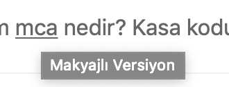

Özür dileyerek sorsam mca nedir? Kasa kodu mu?
