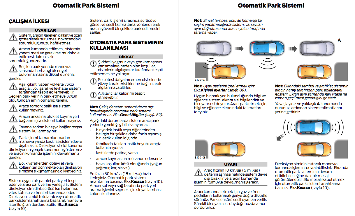

  • Vuu bu soruyu görmemiş olayım.   Sayın Hüseyin ipek,   Otomatik park sistemi fren yapmıyor denemeden önce kullanım klavuzunu okuyun birde   Kolay gelsin

Otomatik park sistemi fren yapmıyor denemeden önce kullanım klavuzunu okuyun birde :)
Kolay gelsin
Kolay gelsin

Biz buluşmalarda vs hep test ettik bireysel olarak da ediyoruz. Tabiki sensöre güvenmemek lazım ama henüz birebir bu tür hataya ben şahit olmadım. (EKLEME: Ekrana sadece buldu yazısı için bakıyorum gerisi için etrafa ve sensöre siz sadece ekrana bakarak zaten hata yapıyorsunuz)
Park sensörünü önemsemezseniz ne anlamı kaldı ki ?
Görüntünün geç gelebilmesi olası bir hata.
Hatırlatmadır:
