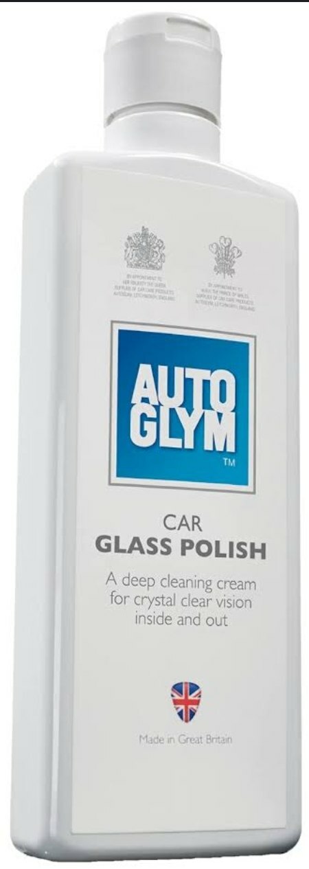

Semih O. Posted January 21, 2024 Report Share Posted January 21, 2024 Ben uzun zamandır Autoglym glass polish kullanıyorum. Çok iyi sonuç veriyor. Yumuşak bir pasta süngeri ile uygulanıp kuruması bekleniyor. Sonra siliniyor, tertemiz. 2 Link to comment Share on other sites More sharing options...

Bülent Y. Posted January 26, 2024 Report Share Posted January 26, 2024 21.01.2024 - 18:16 tarihinde, Semih O. yazdı: Ben uzun zamandır Autoglym glass polish kullanıyorum. Çok iyi sonuç veriyor. Yumuşak bir pasta süngeri ile uygulanıp kuruması bekleniyor. Sonra siliniyor, tertemiz. Camda sirke veya kireç çözücü ile çıkaramadığım bir leke var. Sanırım bina otoparkında akan su uzun süre beklediği için oluşmuş. Bu ürün çıkartır mı bu tür lekeleri. İGL Delete öneren çok oldu fakat piyasada bulunamıyor. Link to comment Share on other sites More sharing options...
Semih O. Posted January 26, 2024 Report Share Posted January 26, 2024 4 saat önce, Bülent Y. yazdı: Camda sirke veya kireç çözücü ile çıkaramadığım bir leke var. Sanırım bina otoparkında akan su uzun süre beklediği için oluşmuş. Bu ürün çıkartır mı bu tür lekeleri. İGL Delete öneren çok oldu fakat piyasada bulunamıyor. Çıkarır diye tahmin ediyorum ama bunu denemeden bilme şansımız yok siz de tahmin edersiniz. Link to comment Share on other sites More sharing options...

Yakup Ç. A. Posted July 19, 2024 Report Share Posted July 19, 2024 21.01.2024 - 18:16 tarihinde, Semih O. yazdı: Ben uzun zamandır Autoglym glass polish kullanıyorum. Çok iyi sonuç veriyor. Yumuşak bir pasta süngeri ile uygulanıp kuruması bekleniyor. Sonra siliniyor, tertemiz. İç dış kullanılıyormuş ben de alayım bari , kaydırıcılık ve buhara çözüm oluyor mu yoksa sadece temizlik için mi iyidir? Link to comment Share on other sites More sharing options...
Semih O. Posted July 20, 2024 Report Share Posted July 20, 2024 21 saat önce, Yakup Ç. A. yazdı: kaydırıcılık ve buhara çözüm oluyor mu Yok maalesef, sadece temizlik. 1 Link to comment Share on other sites More sharing options...
