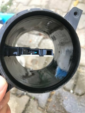

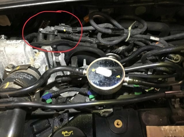

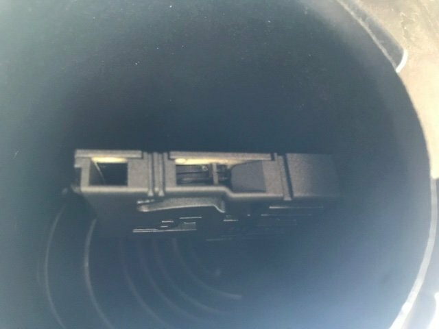

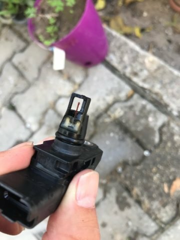

10.06.2023 - 08:20 tarihinde, Adem Kazıl yazdı:
en basitinden ilk önce liqui molly nin map ve maf sensör temizleyicisini alın bu iki parçayı temizleyip takın aracınızda  km var bunlar %99 kirlidir ben uyguladığımda 105 bin km falandı çok kirliydi.

Çok teşekkür ederim yarın ustaya göstereceğim
