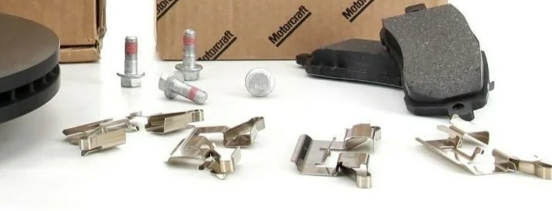

Yanıtlama zamanı: Eylül 5, 20233 yıl comment_512411 Benzer bir sorun bende de Fiesta'da var bu arada 😀 1 ay önce yeni disk balata takımı aldım. Yukarıdakilere ilave olarak özellikle sert metal kasislere filan girince, kasis çıkışında da oluyor. Hareket halinde ya da fren sonrasında düzeliyor. Sonra yine zaman zaman oluyor. Kaliper pinlerini temizleme ve greslemeyi ben de denemiştim. Pek bir şey fark etmedi. Balataları kaliperde ayarlayan yaydan, şüpheleniyorum ben de. Yatak mı deniyor, adı neyse artık. Balata zaman zaman gevşeyip diske sürtüyor gibi. Aldığım takımda çıkmamıştı. Eskileri kullandık. Raporla
Yanıtlama zamanı: Eylül 5, 20233 yıl comment_512413 3 saat önce, Semih O. yazdı: Balataları kaliperde ayarlayan yay Bu yay balata üzerinde gelen demir parça ise, ben takım halinde değiştrirken bu yay da balata ile değişmiş oldu. Takıldıktan hemen sonra bozulmadıysa sebep yay olmayabilir. Raporla
