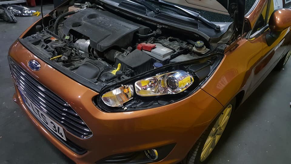

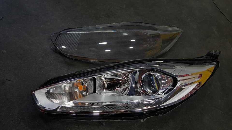

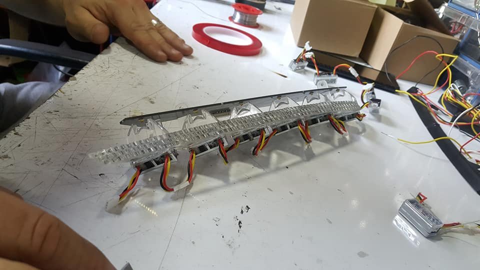

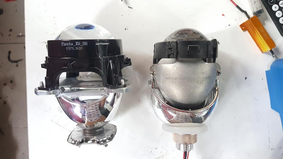

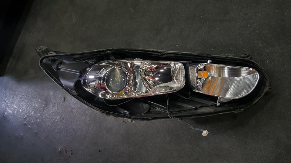

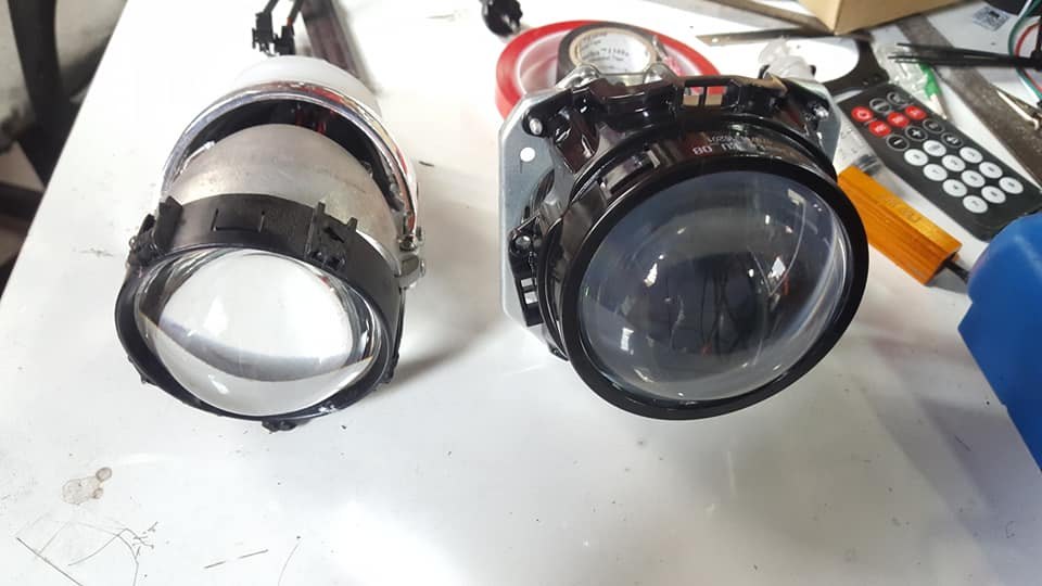

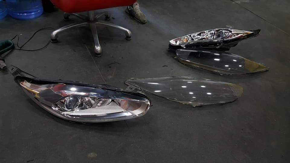

Yanıtlama zamanı: Temmuz 12, 20197 yıl comment_507507 Fiesta Bi-led dönüşümü tamamlandı. Bi-xenon yaptırmayı düşünüyordum ama bi-led in aydınlatmasının daha iyi olduğunu öğrenince bi-led e yöneldim. Çalışma mantığı bi-xenon gibi tek noktadan aydınlatma sağlanıyor, uzunlar yanınca perde açılıyor. Yapımına gelirsek, orjinal mercek söküldü yerine bi led mercek takıldı. Bi led olduğu için uzun far ampulünü iptal edecektim ama uzunların daha kuvvetli olması için o da led ampul ile değişti yani bi led+uzun far ampulü var. Far açılmışken mevcut gündüz farında da değişiklik yapıldı ve yerine animasyonlu gündüz aydınlatması+kayan sinyal eklendi. Kısa ve uzunlara kaliteli led ampule para harcamaktansa ki maliyetli oluyor, biraz daha harcayıp bi led veya bi xenon a geçmek cazip geliyor. 1 yıl h7 led kullandım aydınlatması orjinalden de vasattı sonlara doğru çakar gibi yanıp sönmeye başlayıp, camdan el feneri tutsam daha iyi aydınlatacak noktaya gelince o ledleri atıp tekrar halojen Osram h7 %110 Night Breaker'a geri döndüm ama aradığım "güçlü" aydınlatmayı h7 serisinde bulamayacağımı anlayınca gerçek anlamda far modifikasyonuna gittim ve Bi-led yaptırdım. İyi aydınlatma performansı yanında keskin aydınlatma çizgisi ve anlık selektör tepkisi de istediğim özelliklerdi. Arkadaşın Audi A3'ünün orijinal bi-xenon sistemiyle karşılaştırdım, sonuç tahminimden de etkili çıktı. Menzili de, ışık gücü de selektörü de gerçekten daha etkili. Arkadaşın A3'ünün aydınlatmalarını görünce imrenirdim artık sönük geliyor gözüme ? Fiesta için bi-led in olumsuz yanıysa sol şeridi işgal edip yavaş giden BMW gibi araçların bi-led in selektörünü yedikten sonra kenara çekilip yol vermesi (buraya kadar güzel) ama sonra yanından geçen aracın Fiesta olduğunu gördüklerinde selektörü yapan bu muydu yani tavırlarıyla gazı yapıştırıp geçip gitmeleri, tek acı yanı bu ? Standart gündüz ledleri; kayan tip, sinyalli, animasyonlu gündüz ledine dönüşüyor Soldaki araçtan sökülen orijinal H7 mercek, sağdaki bi-led Aydınlatma performansı, selektör ve tepki hızı... Aydınlatma.mp4 Orijinal sinyalleri devre dışı bırakıldı, kayan tip sinyale çevrildi Sinyal.mp4 Animasyonlu Karşılama Animasyon.mp4 Temmuz 12, 20197 yıl Burak Aytek tarafından düzenlendi Raporla

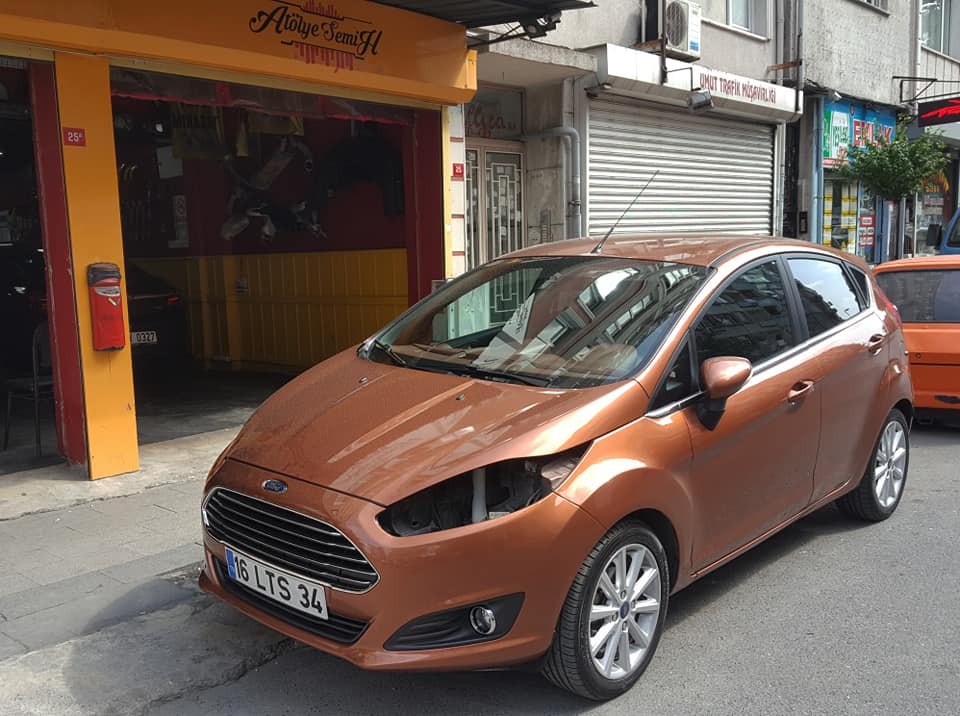

Yanıtlama zamanı: Temmuz 13, 20197 yıl Yazar comment_507530 2 saat önce, Cem Boneval yazdı: Güzel olmuş da en acı tarafı yazılmamış: Kaça maloldu? Ve nerede yapıldı? Kaskoya ekletmeni öneririm. Bir de o acı tarafı var tabi onu hatırlamak istemediğimden unutmuşum :) Atölye Semih'te yapıldı ilk resimde görünüyor yapan yerin ismi, 2700TL. Kayan sinyal olmayıp sadece far olsaydı 2200TL tutuyor. Kaskoya ekleteceğim --11 dakika sonra eklendi-- 20 dakika önce, Serkan Karakoca yazdı: güle güle kullan başarılı olmuş artı olarak 1 -2 tavsiyem olacak keşke kayan sinyaller Dış dikiz aynasındada olsa kaskoya eklet mutlaka yağmurlu havada uzun yolda gece aydınlatma performansı videosunu çekermisin musait bir zamanda ... en olumsuz yanı için gel takalım şuna bir büyük turbo 1.5 tdci focus mantığında ilerleyip alalım 150 -160lı beygirleri ? Ayna sinyallerini de yaptıracağım, müsait bir zamanda uzun yolda ve yağmurdaki performansıda paylaşacağım. Halen motor modifikasyonunda tatmin edici cevaplar bulamıyorum kimi Focus turbosu olmaz diyor, hybrid turbo gibi şeyler söyleyenler oldu iyice karıştı bende, kimi intercooler ekle diyor kimi gerek yok bu arabaya diyor, kimi Fiesta'nın motoru hassas diyor. Gerçekten bilen birilerinin detaylı yol göstermesi lazım Raporla
