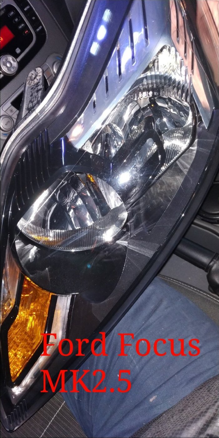

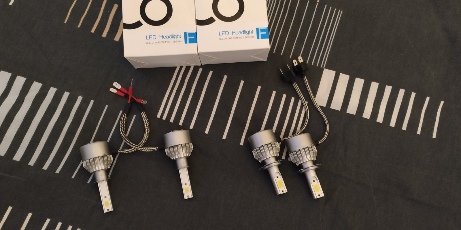

Arkadaşlar merhaba geçenlerde sipariş ettiğim H7 ve H1 LED ampuller geldi,durumu daha önceden araştırdığım için led sabitleme adaptörlerini de sipariş etmiştim.Fakat durum su ki H1 için çok büyük hata etmişim adaptörü oturdu ama arka fanı dışarıda kaldı benimde hiç sevmediğim şey yarım iş oyuzden H1i hiç takmadim.H7 için adaptör uyum saglamadi ama Uygun adaptör olsa far tamamen içeride kalıyor ve arka kapak kapanıyor.
Focus mk2.5 farı için led adaptörü nasıldır ve yükseklik ayarı tamamen iptal mi oluyor?
Yardımlarınızı bekliyorum.

Aynı ledler benim focus 2.5te de var.  fan kısmı kapağın takılmasına engel oluyordu bende kapağı delmek zorunda kaldım. şahsen aşırı göz alıyor ve başkalarını rahatsız ettiğim için rahatsız oluyorum. bunları takınca far ayarlama gibi bir durum söz konusu değil istediğin kadar indir kaldır nafile. değiştirmek istemiyorum rengini ve ışık şiddetini seviyorum ama merceksiz pek bir anlamı yok gibi.

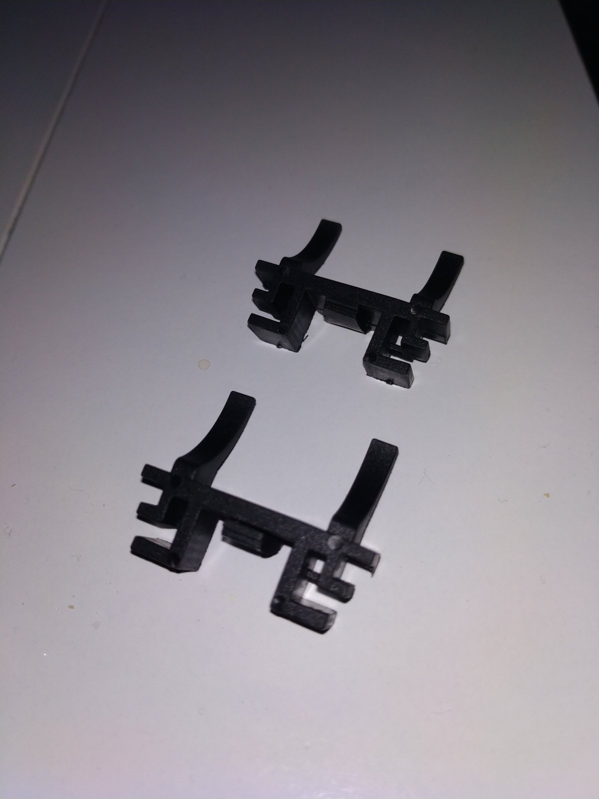

H7 leri nasıl sabitlediniz? focus 2.5 larda herhangi bir telle sabitleme olayı yok çünkü.
3 saat önce, Semih İ yazdı:
Plastik aparatlar satılıyor, fardaki tırnaklara oturuyor.
07.02.2019 - 20:53 tarihinde, Alper Sakallı yazdı:
Size zahmet bir resim paylaşır mısınız,ben bunları aldım yukarıda da paylaştığım gibi uyum sağlamadı.
Bunlar uyumlu 2.5 kasaya. 3 kasa var bendekiler de buna benziyor ama tırnaklara giren mesafesi daha dar.
H7 ve H1 aparatları farklı benim kasa için. Sizinkinde de durum benzer olabilir. Siyah silikon ile ampulü kenarından yapıştırıyor çoğu oto elektrikçi. Bilginize
Alper Sakallı tarafından düzenlendi
Bu ledleri kullanırken slim kasa led kullanırsanız far kapakları kapanır.Kesme delme gerekmez.Bilginize.

          H7 lerin arka kapak kapanır, fakat H1 'lerin kapanmaz. Çünkü arkası dışarı çıktığı içindir. Maalesef h1 ler için led kullanamazsınız. Sizin araçta da kapağı kapatmazsanız, yağmurlu havalarda farın içi buğu yapar. Dolayısıyla normal H1 Osram Unlimited tavsiye ederim kullanmanız için.
