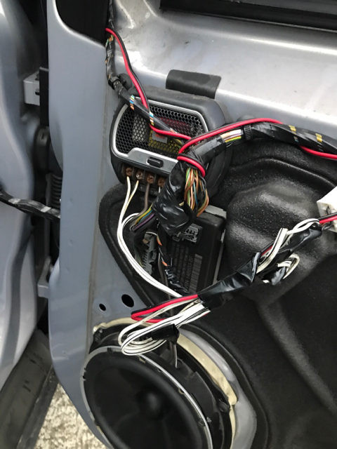

Arkadaşlar merhaba,
Forumda arka hoparlörler ile ilgili mesajları okudum. Cam açma tuşunun bulunduğu bölmeyi çıkartıp deneme yanılma ile ses gelen yeri bulayım dedim. Sonra içeri doğru baktığımda IMG_0646.JPG
Fotoğraftaki bu parçayı gördüm. Bunun akabinde arka koltuğun oturma bölümünü kaldırdım ve atıl durumda bir sürü kablo vardı. Sanırım benden önceki sahibi araca ses sistemi modifikasyonu sağlamış ve özenmeden söktürmüş. Bu parçanın ne olduğuna dair bilgi sahibi olan arkadaşlarımız bunun ne olduğuna dair yardımcı olabilirler mi?

Tweeter bu eski sahibinden kalma . Üstün körü sökmüş ve oraya sıkıştırmış.
Jbl kompenantın bağlantı filtresi gibi gördüm çektiğiniz resimden ...
Resimde net çıkmamış evet üzerinde jbl etiketi ve ortasında basmalı bir tuş var. Hoparlörden gelen sesin dışında onunda bası boş olmaktan dolayı yarattığı bi tıkırtı sesi vardı. Elim tam sığmadığı ve kapıyı sökecek ekipmanım olmadığı icin sabitleme çalıştıysam da çok ise yaramadı sanırım. Yarın bi daha gözden geçireceğim.

Görünen cihaz Crosover(JBL)Component hoparlörlerde filtre işlevi görür,içine giren sesi twiter'a ayrı ve ana hoparlöre ayrı doğru frekanslarda gönderir.Üstündeki düğme twiter'ın iki farkı şekilde çalmasını (seçmek)ayarlamak içindir.Önceki sahibi muhtemel sadece amfiyi almış ve mevcut kapılarda sonradan takılan component'ler duruyordur,bu sebepten muhtemelen düzgün ses alamıyorsunuzdur.Yapmanız gereken sisteme tekrar bir amfi ilave etmek yada oem hoparlörlerin değerlerine yakın hoparlör takmak olacak.Ama tabi önce ana hoparlörler(wofer)ler OEM'mi COMPONENT'mi onu kontrol edin önce

Hoparlörleri kontrol ettirdim. Eski hoparlörler duruyor fakat patlatlar sanırım. Sadece o parçayı bırakmışlar bir de kablolar. Amfili ses sistemi toparlamak maliyet olarak suan fazla geleceği icin orijinal değerlerle uyumlu hoparlör araştırmaya daha yakınım sanırım. Bu konuda da başka bir arkadaşın konusu vardı Hertz markalı üründen taktırmıştı ve memnundu. Ayni ürünlerden bulmaya çalışacağım.

Evet hatırladım o konuyu,yanlış hatırlamıyorsam Hertz marka Coaxiel hoparlör uygulaması yapılmıştı.Burası çok önemli dikkat edin:Hertz'in birsürü modeli ve çeşidi vardır,illa Hertz olacak diye yola çıkıp kafanıza göre hoparlör alırsanız hüsrana uğrarsınız,zira konuya vakıf olmayanlar sıkça hata yapmakta.Benzer uyarılara denk geldim forumda,bende tekrarlayayım:KALİTELİ MARKA,YÜKSEK WAT DEĞERİ sizin işinizi görecek anlamına gelmiyor,ki bu manada insanlar sıkça hata yapmakta.Ana ünite'ile(teyp)doğru orantılı hoparör takılması gerekiyor.Anfisiz sistemlerde kesinlikle component sistem kullanılmaz.Component(twitter,woffer)ayrı-ayrı sistemlerin RMS değerleri yüksek olur ve teyp tekbaşına bunları besleyemez.Sizin yapmanız gereken illa Hertz olacaksa 25wat 4Ohm teğerlerine yakın Hertz Coaxiel(twitter/woffer içiçe)olan hoparlörlerden bulmak,birkaç marka daha önerebilirim Focal,Audison,Morel(bulabilirseniz :) ),Alpine,İnfinity,Pioneer,Sony,v.s. JBL'den ve saçma sapan Jameson,Roadstar gibi markalardan uzak durun.

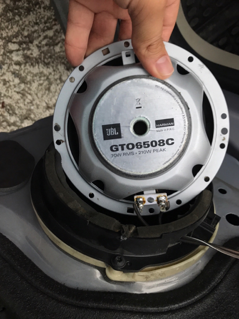

Kapıları boş bir anımda soktum. Aracın bir önceki sahibi amfi ve bass i sokmus fakat hoparlörleri sökmemiş. Ancak, hoparlörler patlak. Servis orijinal hoparlörlerin tanesine 217 TL (iskontosuz) fiyat verdi. Jbl in bu hoparlörlerinin çifti ise 300 tl civarında. Amfi olmadan bu compenant sistem yenilenerek kullanılabilir mi?

eğer 4 ohm sa kullanılabilir. araç sistemleri 4 ohm oluyor genelde. ayrıca özel mesaj atıyorum.
