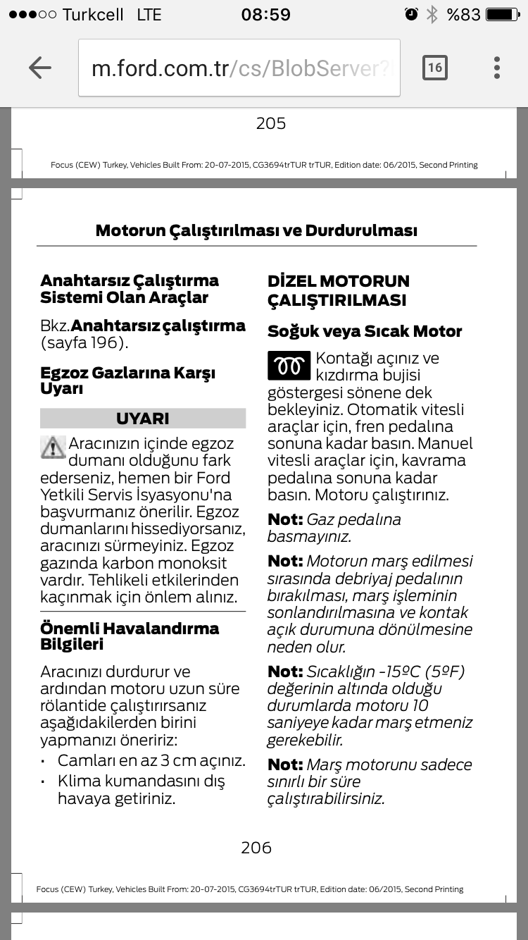

Herkese günaydın. Bu hatalar normal mi hep beni mi bulur anlamadım. bugün aracı çalıştırdığımda ekran resmindeki gibi bi hata verdi. Tabi ben bu resmi daha yeni buldum. Ekranda o uyarı çıktı fakat araç çalıştı. İle giderken müzik sistemi kesildi sync çalışmadı navigasyon çalışmadı yani ekranda sadece radyo çalıştı. Anlamadığım okadar soğuk da değil dışarısı? Bu hata da ne yapmam gerekir acaba?
Nispeten soğuk havalarda o uyarıyı görmeniz normal, aşırı soğuk olması gerekmez.
Sync'in çalışmaması bunun ile ilgili değil. Sync modülü ile ilgili sıkıntı olabilir, akü olabilir, bağlantılar olabilir.
Ekran anlamında hiç bişey çalışmadı. Sadece radyo onuda değiştiremedim. Sync düğmesine basıyorum hiç bi tepki de yok? Araç sıfır daha 250 km de.

@Serkan Z. bey şimdi arabanın yanına gidip tekrar deneyeceğim. Benim anlamadığım o işareti ekranda gördüğüm zaman yarım kontak yapıp beklemem mi gerekiyor? Yada ne yapmam gerekir
Ben dediğiniz ekran resmini göremedim mesajınızda. Benim tecrübem yalnızca sync 2'de ekranın donması ve ses sisteminin komutları algılamaması şeklinde olmuştu. Aracı kilitleyip tekrar açana ve çalıştırana kadar da düzelmemişti.
Bu işaret çıkıyor.
Evet, tekrarlarsa servise gidip arıza kayıtlarına baktırmak lazım ..

Yani bekler derken Ozan bey normal mi sorun teşkil etmez mi anlayım.
2 saat önce, Metin Şahin yazdı:
o işaretin çıkması normal, çıktığında yarım kontak yapıp beklemenize gerek yok kendisi o süre boyunca bekleyip ondan sonra marş edip çalışır.
