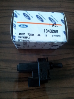

Arkadaşlar aracımı alalı 2 hafta kadar oluyor. Hız sabitleme sisteminde aldıktan sonra bir problem yaşadım bunu sizlerle paylaşmak istiyorum.
Aracın hız sabitleyicisi bazen devreye giriyor bazen devreye girmiyor. İzmir Atasanayide özel servise gösterdim. Aracı bilgisayara bağladılar, herhangi bir hata kodu
göremediler. Usta büyük ihtimal direksiyondaki tuşlarda bir sıkıntı var dedi. Çözüm olarak farklı bir zamanda bir arkadaşının aynı marka model aracı var onun direksiyonu bi söküp senin araca takalım bu şekilde sorun çözülürse ona göre arızaya odaklaşırız dedi. Bu yöntem uzun bir zaman alacağı için cazip gelmedi. Şu an için Ford yetkili servise aracımı göstermeye düşünüyorum. Bu konuda tavsiyesi olabilecek arkadaşlar var mı?
@Ahmet Karakış,Gayet makul teklif gelmiş çünkü tutukluk mevcut.
Ben sanırım önce yetkili servis'e giderdim sonra da yetkili servis'e giderdim. Ama siz daha basit yol buldunuz bence deneyin.
Bencede güzel bir teklif böylelikle arızanın tespiti daha kolay olacaktır. Aracım garanti dışı olmuş olsa hiç düşünmez kabul ederdim.
Yarın için Ford yetkili servisten randevu aldım. Randevu aşamasında sorunu bildirdim. Araç bize geldiğinde hız sabitleyici çalışmıyor olması gerekir. Yoksa sorunu bulmamız çok zor türünden ifadeler kullandılar... İnşeallah yarın teknik servisteki muayeneye kadar hız sabitleyici çalışmaz :) Yoksa işimiz zor :(
Arkadaşlar bugün yetkili servise gittim. Neyse ki herşey yolunda gitti. Sorun Debriyaj müşüründeymiş.
Müşür değiştirilince problem giderildi.
Debriyaj müşürü...
Sorunun çözülmesine sevindim geçmiş olsun.
