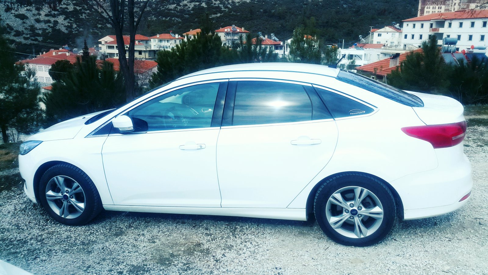

2 gun once yazlik lastigi taktirirken ustaya duzeltelim dedim. Ben yapamam kirilir falan dedi. Bende taktir ettim[emoji41] adam yeteneginin farkindaydi. Oyle cok agir bir hasari yok. Hatta gozle cok hafif egri gibi geliyordu. Onemsememistim. Ama balans makinasinda donerken gorunce rahatsiz oldum. Benim jantlar alasim mi celik mi. Hangisinin tadilati daha kolay bu konulari vir bilenden danismak isterim.?
Şimdi, Resul özdemir yazdı:
Çelik ya da saç jant döve döve düzeltilir, göreceli esnektir.
Sizinki gibi hafif metal alaşım jantlar (genelde alüminyum, magnezyum, Çin replikalarda bir de bakır) gevrektir, baınçla kolay kırılır.
Tekerlek balans tuttu ise gözle görmenin önemi yoktur.
Balans makinesinde her lastik biraz dansözdür.
