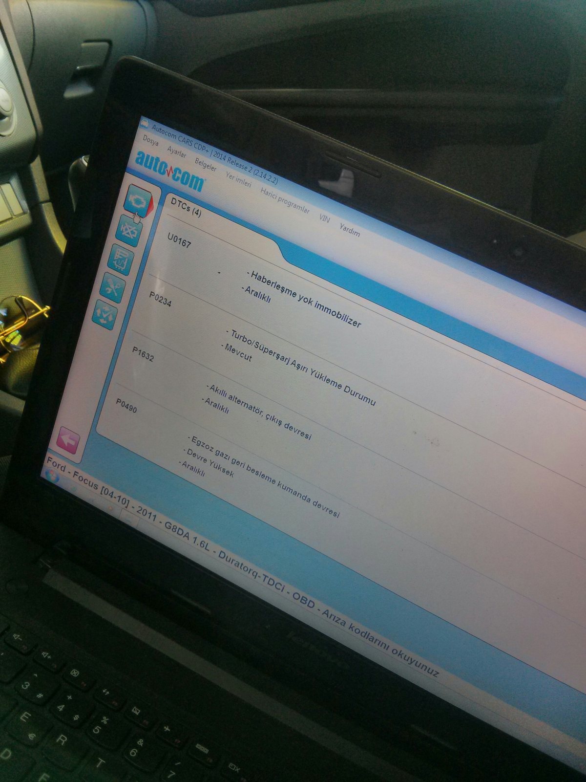

Hocam s.a bizim araç hâlâ ayni sekilde ariza lambasi yakiyor 5-6 aydir böyle kullaniyoruz ama performans da bi sıkıntı yok. Gecen gün bilgisayara bagladim yeni ariza kodlari vermiş nedir bunlar bilgilendirirsen sevinirim.

Linkteki sıkıntı varsa P0234 un nedeni egr vakum kontrol valfi değişecek.
Yok hocam böyle bir sıkıntı. Ayni problemi yaşayan 2-3 kişi buldum internetten onlar egr valfini değiştikten sonra problemin çözüldüğünü söylüyor bakalim egryi degisicem artik.
