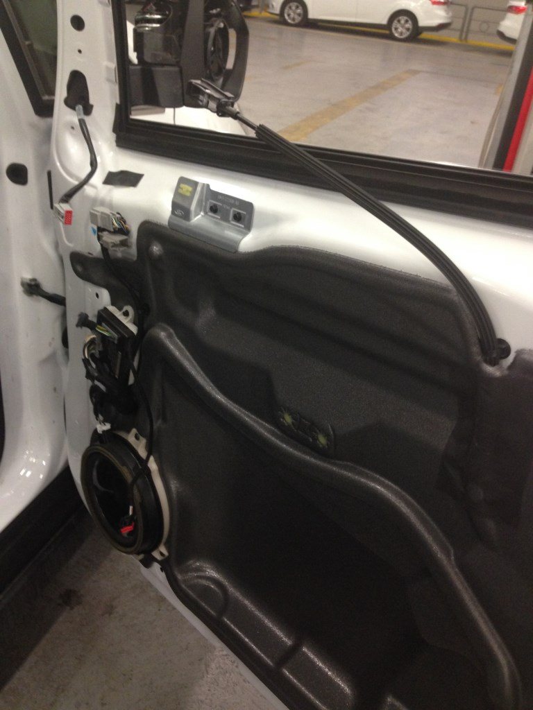

Yanıtlama zamanı: Eylül 24, 20169 yıl Yazar comment_380997 Dün aynayı değiştim serviste. Trimsiz kapı resmimizi de koyalım Raporla
