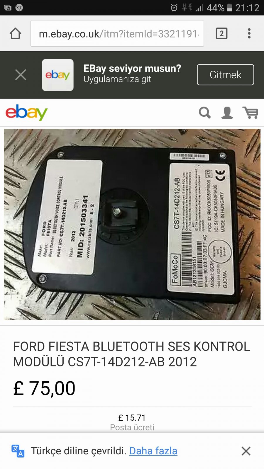

  17. http://m.ebay.co.uk/itm/192114775786?_mwBanner= Murat bey linkteki modül 2012 Ford C- Max uyumlumu
  18. Olcay kardeşim ilginiz için çok teşekkür ederim. Yaklaşık 2 ay önce Ankara da Tuncay Öner(Öner Otomotiv) gitmiştim.Elektrik bagaj amatisör yaptırdım ordan Elvan yedek parça çıda 12 adet çıkma modül denedik ikisini araba görmedi ama 10 modülle eşleşmedi.Kendim Konya da ikamet ediyorum yetkili 2 adet ford servisi var. ikisi de modülün arızalı olduğunu söylüyor. Bu durumda bende kararsızım.Sağ olsun sizler gibi üye arkadaşlarımız özveriyle ve düşük maliyetle birbirimize yardımcı olmaya çalışıyoruz bende bu durumda karasız kaldım. Toplam maliyeti ne olur acaba
  19. http://m.ebay.co.uk/itm?itemId=332119140776&ebay-mobile-status=success bu olması lazım
  20. Murat bey Ankarada çıkma modellerle denemiştiki ne kadar güvenilir bilmiyorum ama Konyada yetkili servis olarak Motorcular ve oto koç aynı parçanın arızalı olduğunu söylüyor. Dün (6.o2.2017 günü otokoç arabayı bırakıp 07.02.2017 ) günü aldım usta abi her bağlantıya baktım arızalı parçan Bluetooth modülü olduğunu söyledi. Kafama takılan iki yetkili servis aynı parçanın arızalı olduğunu söylüyor. Ankarada 12 adet cikma modül denemiştik 2 modülle hiç eşleşmedi diğer modüllerle arıyor ama eşleşecek cihaz bulunamadı diyor hiç çalışan bir modülle denenmedi. Bu durumda yeni modül alınmaya değer mi bu özeligide kullanmak istiyorum bana yardımcı olursanız sevinirim
  21. Olcay kardeş modül serisini yazdığımda direk Ebay sitesinde çıkıyor yardımcı olursanız sevinirim CS7T -14D212 -AB
  22. Oto koça gittim araç bir gün orda kaldı Bluetooth modülü arızalı 2400 TL fiyat söylendi ikramla beraber 2100 TL olur muş.Yurt dışında getirme imkanı var mı Ebay sitesinden alabilir miyim
