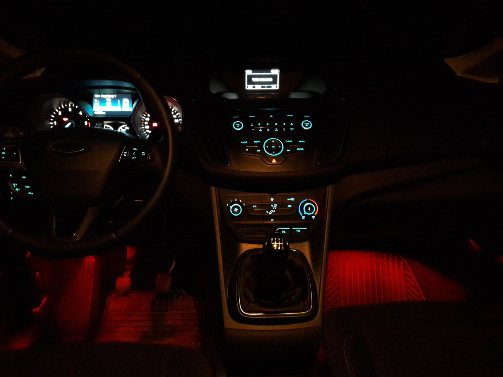

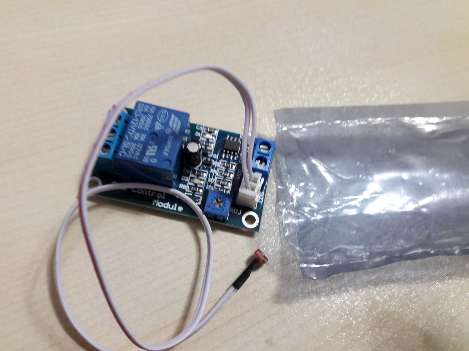

    Arkadaşlar,Ayak altı aydınlatmalarımı otomatik yaptım.Peki nasıl yaptım. Aliexpresten  ldr li gece gündüz ışık sensörü aldım.Kabloyu yolcu bölmesinde ki 85 nolu (klima olan sigortadan artı ucu şase yi

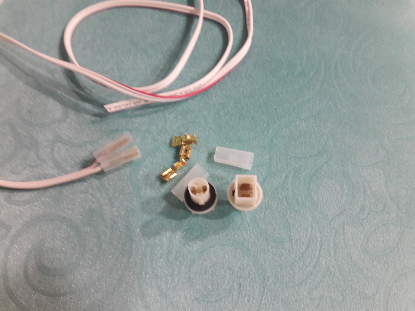

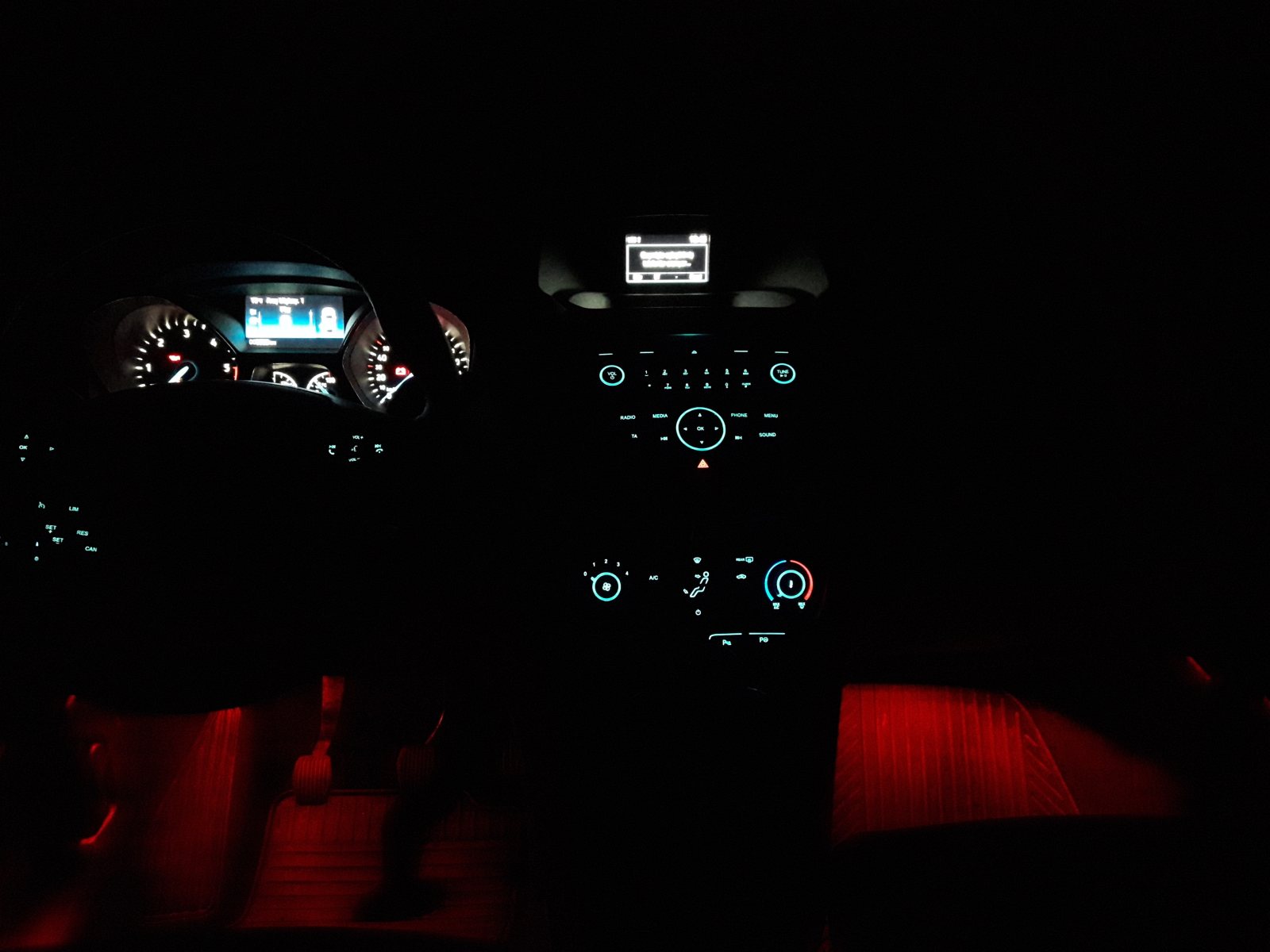

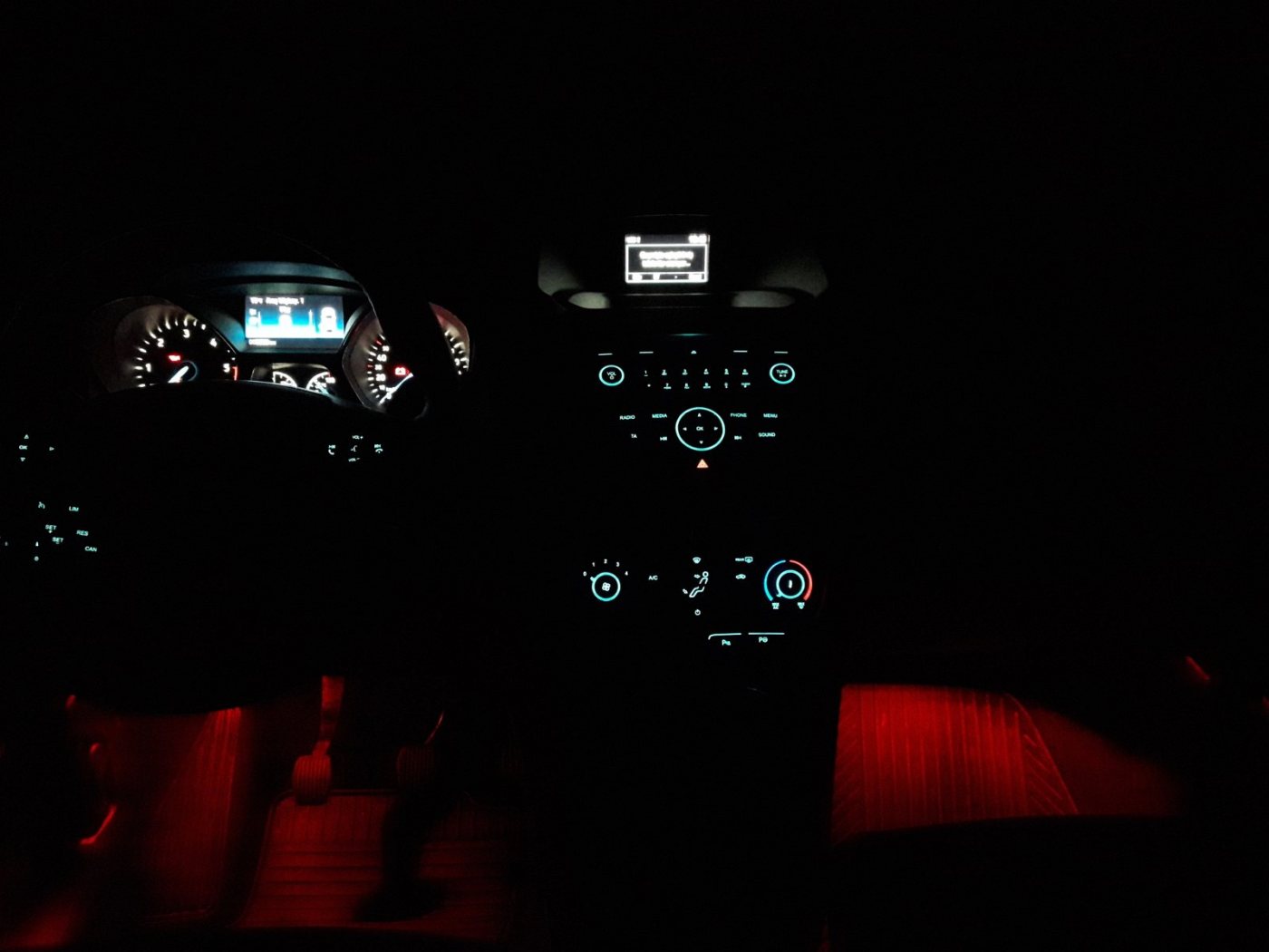

    Aslında bu kadar aydınlık değil fakat fotoda böyle çıkıyor birazdan diğer kendi yaptığım ledleri takarım --18 dakika sonra eklendi-- Bunlarda benim yaptığım ledler bunlar az olursa öncekile

Aynen abi. Sıkıntı şu oluyor. Yolda giderken aşağıdan gelen ışık göz yoruyor.
Bunlarda benim yaptığım ledler bunlar az olursa öncekileri takıp voltaj ayarlayıcı ile biraz kısarım

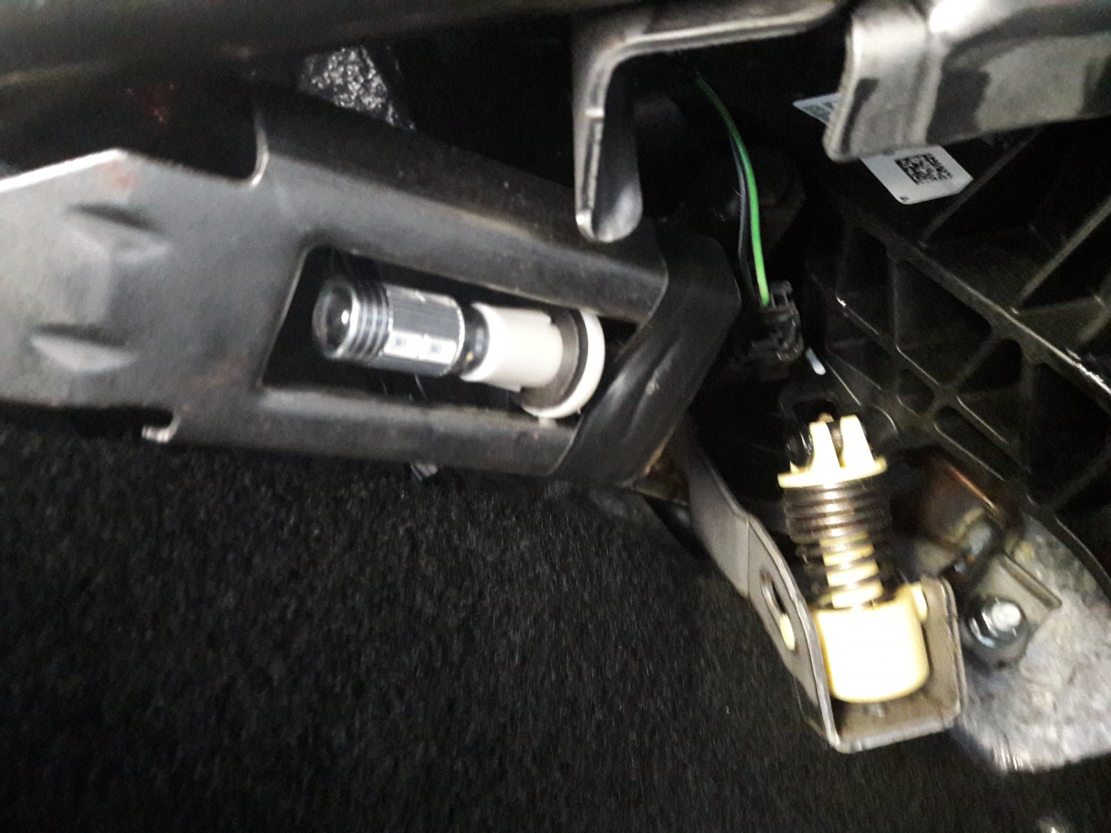

Bugun bende ayak aydinlatmasi yaptim cok guzel oldu..Ayak aydinlatmasinin kapaklarini bulamadigim icin T10 duy kirmizi led T10 ampul kablo ve kabloyu korumasi icin bez bant ile guzelce kapladim.Elektrigide bagajdaki cakmakligi sokup arkasinda + - aldik ve Osman abinin kullandigi isik sensorunden aldim bagajda cama dogru gorunmeyen kisma koydum karanlik ortama girdigimde yaniyor ama aksam arabayi kitleyince 15 dk sonra sonunce begenmedim sonra parklara baglatcam oyle daha iyi olcak gibi elinde ayak aydinlatma kapaklari varsa veya bulmamda yardimci olabilecek varsa sevinirim...
