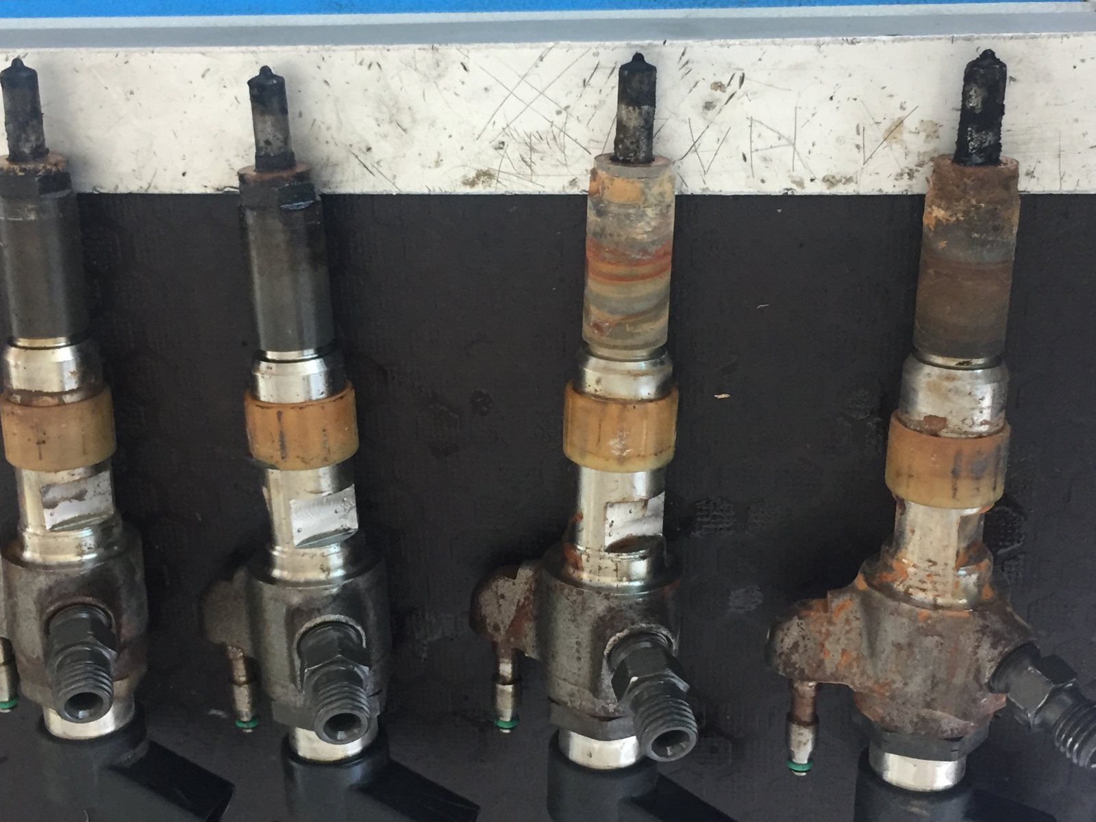

Yanıtlama zamanı: Haziran 10, 201610 yıl comment_367264 On 30.05.2016 at 22:36, Metin Deniz said: rolantide aracınızın enjektör değerleri de sizde var mı? benim araç ile kiyaslayayim. Uzman dizel istanbulda mi? bu işlem kaca mal olmustu aşşağıdaki resimler işlem yapılmamış halleri pilot yani rolanti 2 ve 4 numaralı enjektörler %20 kapasite ile çalışıyormuş ...2.ve 3. resim enjektörler söküldükten sonra bu resimlerde işlemler tamamlanıp takılmadan hemen önce pilot rolanti tablosu uzman dizel ankarada şaşmazda yaptırdım ben fakt bildiğim kadarı ile istanbuldada yerleri var 500tlye yaptırmıştım ...geçen sene nisan gibi... 2 saat önce, Metin Deniz said: Dün bir arkadaşımla beraber ids cihazı ile enjektör leri sifirladik ve öğretme işlemini tekrar ettik. İşlem sonunda her şey iyiydi. Bir anda enjektör sesi tekrar gelmeye başladı ve 2. Ve 4. Enjektör için max limit hatası verdi. Şu aşamada enjektör temizliği bana göründü fakat güvenilir yer bilmiyorum öğretme işlemi yolda yapılıyor yalnız bilginiz olsun enjektör kodları ıds ile yapılıyor ... Raporla
Yanıtlama zamanı: Haziran 10, 201610 yıl comment_367287 3 saat önce, Serkan Karakoca said: aşşağıdaki resimler işlem yapılmamış halleri pilot yani rolanti 2 ve 4 numaralı enjektörler %20 kapasite ile çalışıyormuş ...2.ve 3. resim enjektörler söküldükten sonra bu resimlerde işlemler tamamlanıp takılmadan hemen önce pilot rolanti tablosu uzman dizel ankarada şaşmazda yaptırdım ben fakt bildiğim kadarı ile istanbuldada yerleri var 500tlye yaptırmıştım ...geçen sene nisan gibi... öğretme işlemi yolda yapılıyor yalnız bilginiz olsun enjektör kodları ıds ile yapılıyor ... Tablolara baktim da senin hicbir enjektorun duzgun calismiyormus. 1.18mm3 civarina yukselen en iyi enjektorun 0.82mm3 ile calisiyormus. Iyiki yaptirmissin. + sagdaki iki enjektorun contalari da pert, degistirdiler degil mi? Raporla
Yanıtlama zamanı: Haziran 10, 201610 yıl comment_367288 3 dakika önce, Servet Özkan said: Tablolara baktim da senin hicbir enjektorun duzgun calismiyormus. 1.18mm3 civarina yukselen en iyi enjektorun 0.82mm3 ile calisiyormus. Iyiki yaptirmissin. tabi tabi baştan beri sıkıntı bundan kaynaklanıyormuş galiba şimdi çatır çatır çalışıyor yakıt azaldı araba sessizleşti sarsıntı bitti bastınmı veriyor mazotu artık büyük enjektör veya büyük nozzle ne takacaz buna hiç araştırmıyon bro turbo 2056 takalımda yakalamışken sorayım dedim Raporla
Yanıtlama zamanı: Haziran 10, 201610 yıl comment_367290 14 dakika önce, Serkan Karakoca said: tabi tabi baştan beri sıkıntı bundan kaynaklanıyormuş galiba şimdi çatır çatır çalışıyor yakıt azaldı araba sessizleşti sarsıntı bitti bastınmı veriyor mazotu artık büyük enjektör veya büyük nozzle ne takacaz buna hiç araştırmıyon bro turbo 2056 takalımda yakalamışken sorayım dedim Ne diyim bilemedim. Enjektor kodunu gondersene. Raporla
Yanıtlama zamanı: Haziran 10, 201610 yıl comment_367292 Bir saat önce, Servet Özkan said: Ne diyim bilemedim. Enjektor kodunu gondersene. 9674973080 bendeki enjektörler 50 mg birde 9802448680 kodlu olan var buda 55 mg Bosio frad mail attık ama bir cevap yok sana zahmet birde sen mail atabilirmisin 75mg ve üstünü fışkırtacak bir nozzle enjektör vs var mı ? Ellerinde Haziran 10, 201610 yıl Serkan Karakoca tarafından düzenlendi Raporla
