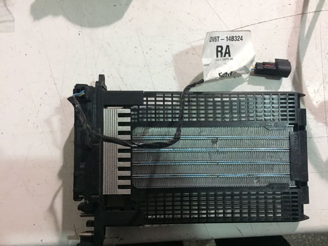

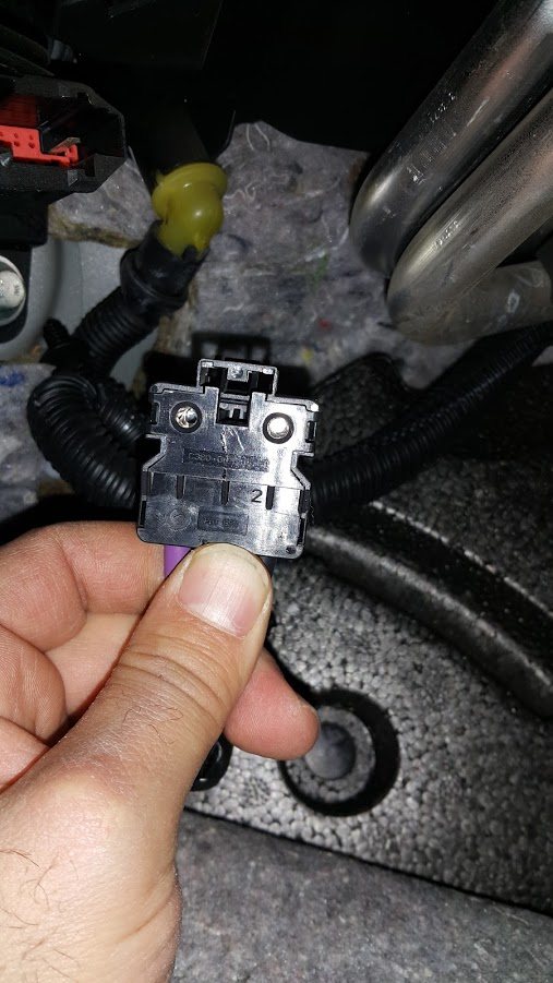

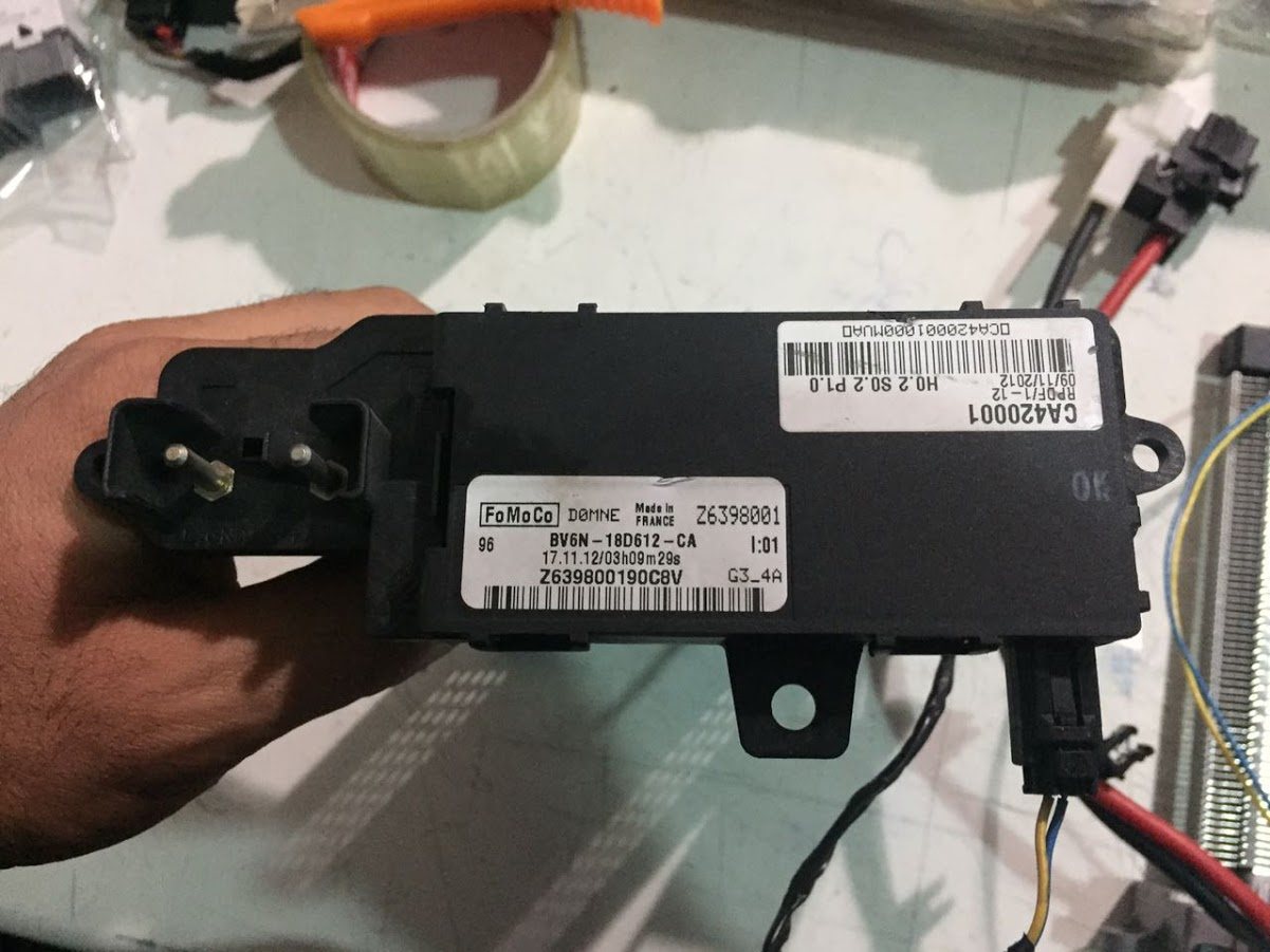

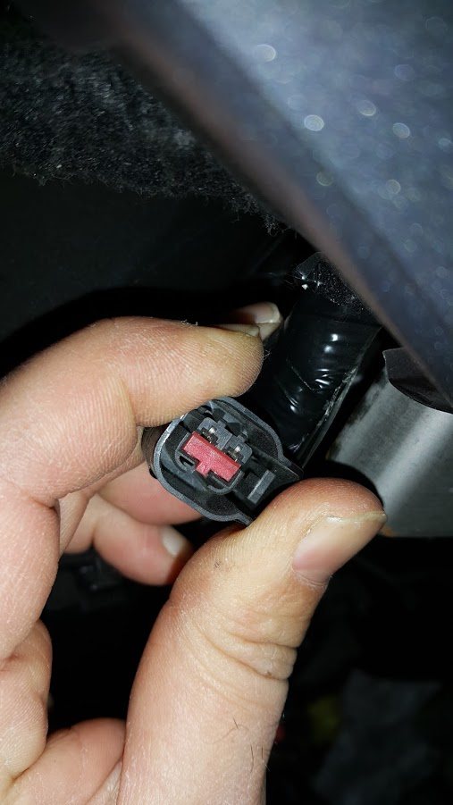

  1. Bu ısıtıcının zaten iki çeşidi var bu paylaştığım 2013 model için olan bende bundan var bunun soketleri farklı zaten senin araca uymaz geriye sadece senin elindeki model kalıyor, normalde olması lazım senin aracına o elindekinin senin ısıtıcıdan aracına takmış olan arkadaşlar konuyu görünce yardımcı olurlar
  2. tamam o senin aracına uyumlu sen oturtamamışsın zaten soketleri uymaz oraya uygun olmasa gözden kaçırdığın birşey vardır yuvaya girmeyen bir nokta vardır.(kliman dijital değilse çalışırmı birşey diyemem ama) tecrübe etmedim
  3. sendeki PTC nin resmini atsana bir merak ettim ,birde araç kaç model?
  4. vallaha ben o parçayı takmaya yarım saat uğraştım zor giriyor biraz

  9. Benim araçtaki ısıtıcı bu, araçtaki enerji ve haberleşme kablosunuda ekledim merak eden olursa diye. araç 2013 1.6 dizel 115bg titanium smart paket
