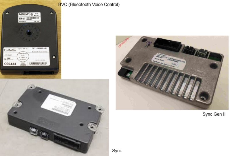

Bir de ek bilgi, sync 1, c-max'lara 10/2012 tarihinden sonra konmaya başlamış.

Murat orda bir yanlışlık var. 2011 1. ay üretimi C-Max'imde Sync vardı, o zaman adı sync değildi sadece ve klima dahil gayet güzel her şeye komuta ediyordu.
Ayrıca sync olayı biraz araştirdim internette benim arabamda var.
Adı sync olmayan şey sync değildir :P BVC modülü var 2012-09 ve öncesinde. Hemen hemen aynı işi yapıyorlar ama programları falan tamamen farklı.
Aracı 2011 1. ayda teslim aldım ama 2010 üretimi ve satın aldığım zamanki broşürü hala saklıyordum sync da olan özellikler araçta var ama adı sync değil Murat Bey doğru söylüyor demekki model yükseltme zamanı gelmiş?
