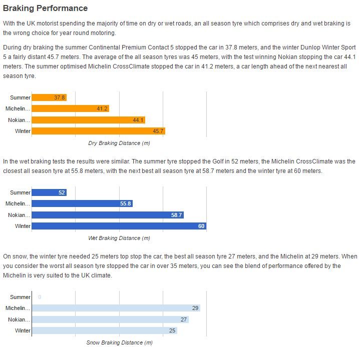

Aracını çok zorlamayanlar için bence güncel yapıları ile dört mevsim lastikler yeterli performans sunuyorlar.
Tabii Nokian Weatherproof ve Michelin Cross Climate yanında Goodyear Vector 4 Seasons Gen 2 de mutlaka hatırlanmalı.
Çok sayıda yabancı dergi testi inceledim.
Genel olarak Nokian karda ve suda kızaklamada en iyi, Michelin kuruda, Goodyear'de ikisinin karışımı.
Ben okuduklarıma dayanarak İç Anadolu için Goodyear, kıyılar için Michelin öneririm. Nokia'yı da kış lastiği almamaya yeminli Doğu Anadolu yerleşik kullanıcılara...
Fren performansına yönelik fikir vermesi için:

Hocam Nokian ile Michelan arasında kalmıştım.
Sınırları hatun tarafından hic zorlamayan hatta 125 bg en az 50'si uykudan hic kalmayan kullanım için ;) Bugün ben kullandım gaz pedalı şaşırdı.
Nokian'a aklım kaymıştı. Ama mantığım Michelan al. Zaten kâr sadece bizim sitenin içinde oluyor. Yazın conti ile devam et. 2017 kışında 4 mevsim Michelan ile bir 30k km daha yaparsın diyor.
