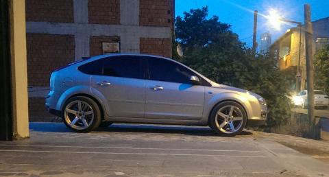

Erdal Aydın Oluşturma zamanı: Haziran 5, 2015 Raporla Share Oluşturma zamanı: Haziran 5, 2015 Evet arkadaşlar 3 gün önce gy ve conti ile ilgili bir konu açmıştım. Fakat dün bi arkadaşımla konuşurken elinde 18" jant lastik takım halde var demesiyle durum biraz değişti. Arkadaşım boşta durduğunu söyledi benim de lastik ihtiyacım olduğunu öğrenince alıp kullanmam konusunda ısrar ediyor. Yalnız benim bazı tereddütlerim var çok büyük gibi geldi gözüme, dizel focusta motoru zorlama durumu olur mu? Davlumbaza surtme ihtimali var mı? Bir de yay gerektirir mi? Yakıt artışı olacağını biliyorum fakat oranı nedir? Son olarak lastikleri arabanın yanına koyup foto çektik, görsel olarak yorumlar mısınız? Sizce güzel duracak mı taktirirsam ? Yorum bağlantısı Diğer sitelerde paylaş More sharing options...

Onur Solmaz Yanıtlama zamanı: Haziran 5, 2015 Raporla Share Yanıtlama zamanı: Haziran 5, 2015 Görüntü bence gayet güzel Yorum bağlantısı Diğer sitelerde paylaş More sharing options...

çağlar çetinkaya Yanıtlama zamanı: Haziran 5, 2015 Raporla Share Yanıtlama zamanı: Haziran 5, 2015 Ben beğenmedim bu jantlari, bu kasaya bence büyük jantlar ve lastikler..maksimum 205 50 17 bu kasanın hakkı..205 55 16 da bu kasanın ideal ölçüsü tabi herkesin zevki farklı Yorum bağlantısı Diğer sitelerde paylaş More sharing options...
Şükrü Ersin Yanıtlama zamanı: Haziran 5, 2015 Raporla Share Yanıtlama zamanı: Haziran 5, 2015 Kardeş göz var nizam var araba o jantlar arabaya hiç olmuşmu araba küçücük kalıyor. Yorum bağlantısı Diğer sitelerde paylaş More sharing options...
