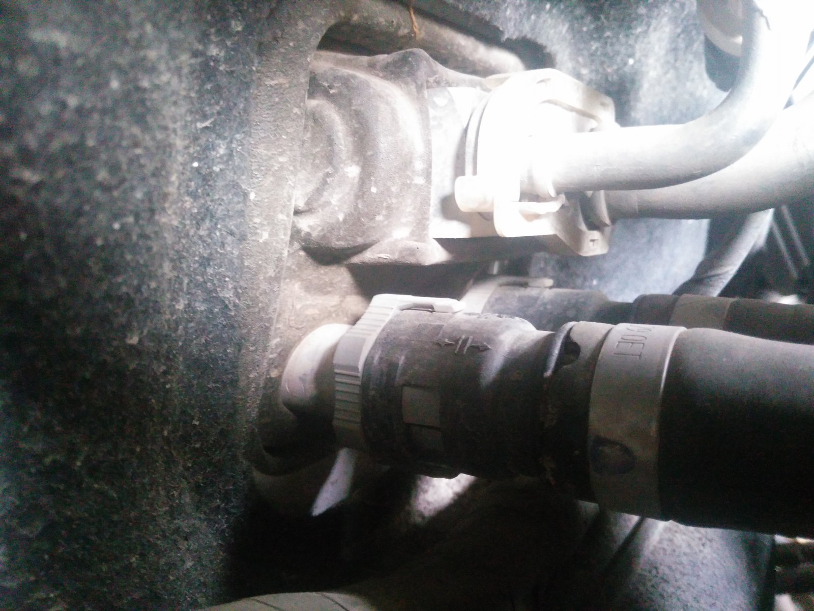

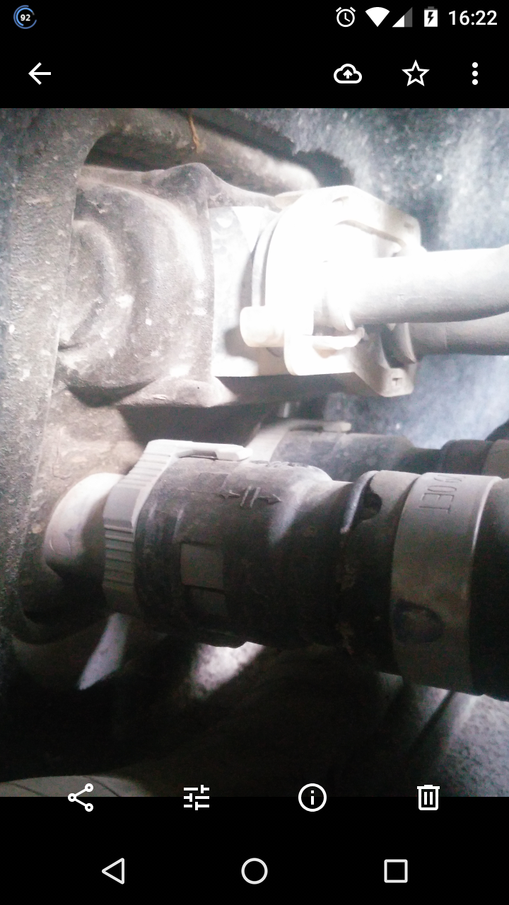

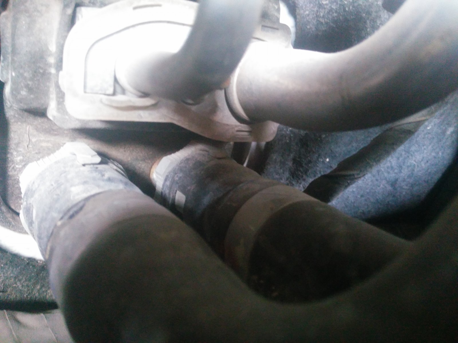

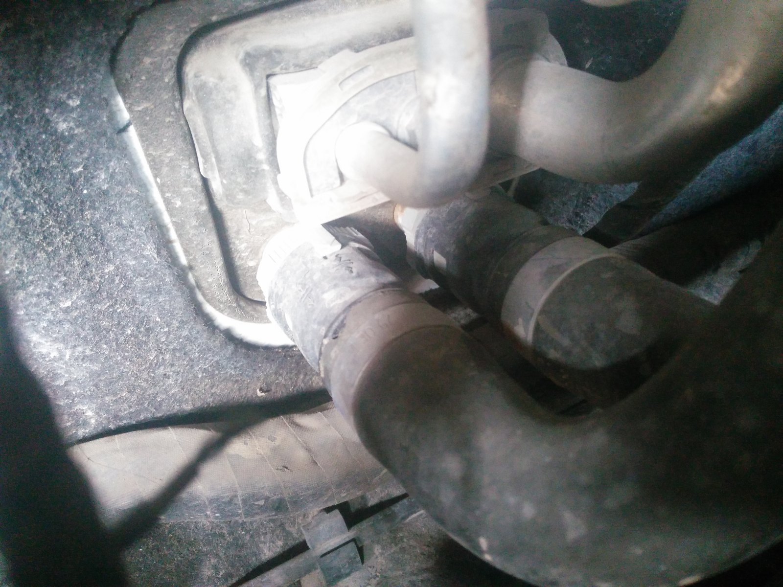

  3. İyi günler arkadaşlar.fotoğraftaki kalorifer e giden hortumları sökmek istiyorum nasıl sökülür bilen arkadaşlar yardımcı olursa sevinirim

    Sağolun Alper bey
