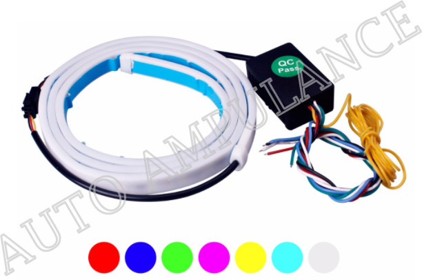

  1. Bgaj altı kayan led hazır set aldım. 120cm ve 150cm olmak üzere iki boy da satılıyor. Ben de 150cm olandan aldım. Montajı çok basit. Sol taraf sinyal,stop,park lambasını sokuyoruz. Hangisi sinyal hangisi stop hangisi park tek tek tespit edip aldığımız led de renkli kabloları tek tek bağlıyoruz.Park lambasından besleme voltajını alacağız.Animasyon yazan kabloyu da ben bağlamadım ama isteyen parka bağlayabilir.Kendinden yapışkanlı. montaj sırasında c-max lar için söyluyorum bağlantı kablosu kısa kalıyor malasef uzatmak gerekiyor. Aldığınız markaya göre bağlantı kablolarının renkleri değişebilir.

  3. 2005 model ford c-max Trend aracıma bagaj altı kayan led uyguladım. Gerekli resimler paylaşıcam yakında.
