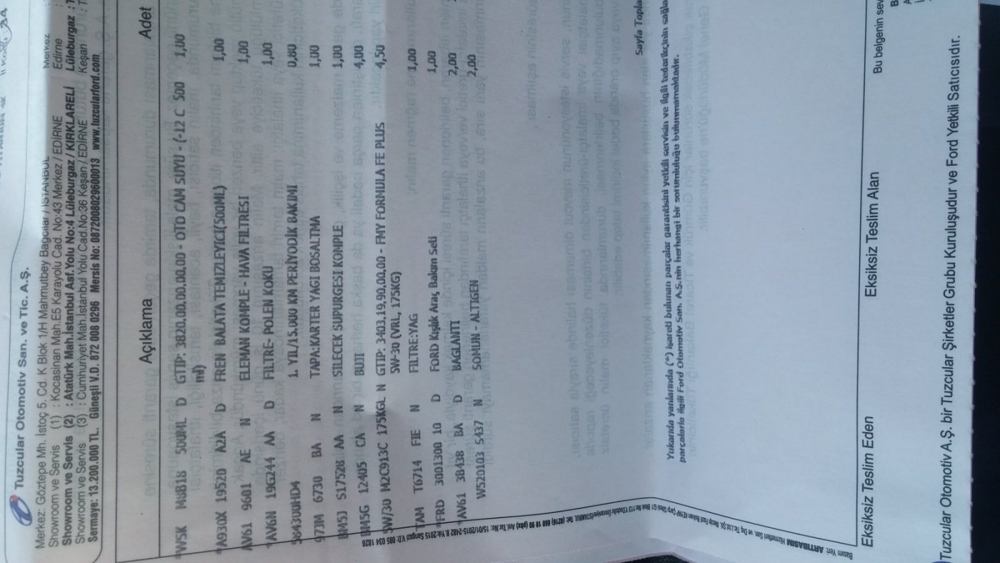

  7. Anladim on takim faturasi komple debriyaj ile var onu sonra ozelden atarim @Servet Ö.
  8. @Servet Ö. kışlık bakım listesini atiyorum ekstradan silecekler degisti buji degisti sondan ikinci kalem baglanti Z rot icin listelenmis , liste fiyati 478 idi.Bana ise ozel fiyat . Kusura bakma biraz gec attim.

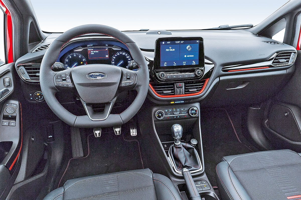

  19. Az once Autobild.de butun oturma testini okudum malzeme ve iscilik kalitesinden cok etkilenmis test eden arkadas ama arka koltuklarda nasil hareketsiz kaldigindan bahsetmis , cok ufak oldugundan falan.Tasarim olarak bence hos gorunuyor , icinde de buyuk ekran modasina uyulmus Resimler ekte
