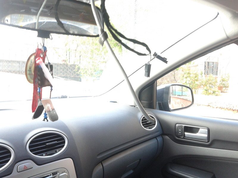

Tavanı düzgün bir şekilde kesmeyi becerebilirseniz gerisi kolay.
Tavanın orta bölgesinden üst sacı destekleyen bir kiriş var.
O kirişin hizasına da dikkat edin keserken.

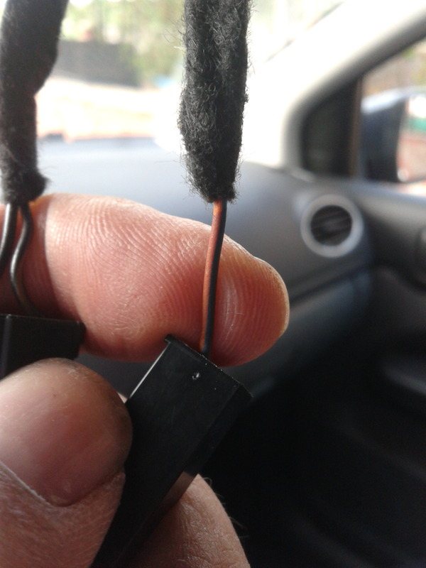

Tesisatı çekerken de kabloları ince süngerle sararsanız, canınızı sıkan tıkırtılar duymazsınız kablodan.

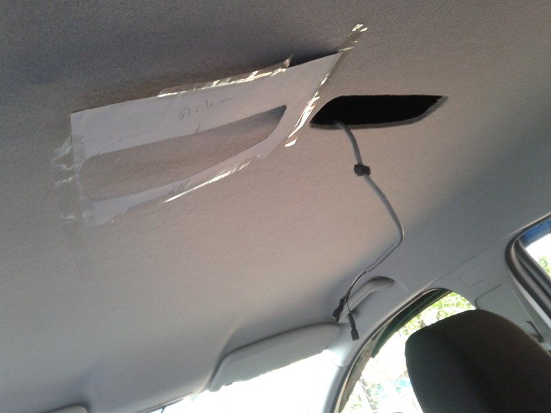

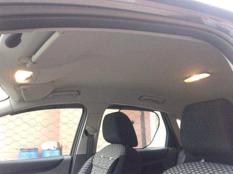

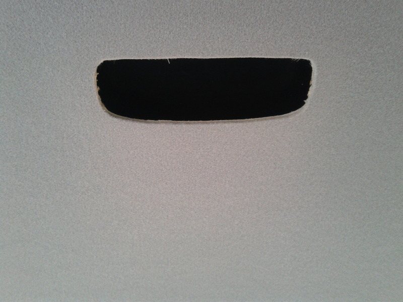

İlk olarak ankarada hurdacılarda geze geze lambayı 50 tl ye ala bildim 100 tl diyorlar almayın gezin.Daha sonra arkadaşımın titanyum hb aracından ölçüleri aldım sağlı sollu önlü arkalı. belli noktalardan.arkadaşın lambasını söktüm ön kısımdan kapağın tam olarak ön orta kısmından çerçeden değil yalnız.lamba söküldükten sonra çerçevenin içinde önlü arkalı tırnaklar var bakınca görülüyor bunlar hashastır dikkatli açın kırılır.daha sonra çerçeveyi sòktüm tavana ince dosya kağıdını yapıştırdım şablon çıkarttım tabiki bu şablonu kartonun üstüne çizdim deneme yanılma yöntemiyle çerçeve sıkı geçecek şekilde defalarca çizdim kestim sonunda isted gibi sıkı geçecek şekde şablon çıkardım bu şablonu dosya kağıdının üstü koyup çizip kestim daha sonra aldığìm ölçülerle şablonu ortaladım maket bıçağını yeniledim yavaşça kesmeye başladım bu arada tavan sert ağaç değil preslenmiş kumaştan ibaret ona göre yavaş yavaş fazla bastırmadan üstünden 4 yada5 sefer geçerek kesin.ez kolay ama insanı terlettiren riskli işi bu gerisi kolay.daha sonra tesisata uygun 3 yollu mümkünse en kalitelisinden bir kablo buluyoruz.Kalın bir tel buluyoruz bükülmeyecek çelik te bu arada ön tavan lambasını söküyoruz arka tavandan kestiğimuz yerden teli yavaş yavaş öne doğru itiyoruz arada izalasyon süngeri var oraya takılıyor biraz zorlayınca orasını delip geçiyor yalnız gözle kontrol edin telin ucu tavana takılıp delmesin zorlarken gözünüz tavanda olsun.çeli geçirdikten sonra ucuna bağlayıp arkaya çekiyorsunuz telin ucunu ön lambanın kaplu uçlarındaki plastik koruyucuları geriye doğru çıkartıp uçları birleştirip lehimliyoruz ama hangi ucun nereye takılacığını unutmayınız bunu yaptıktan sonra kablinun diğer kambaya takılacak uçlarınada soketleri takıyoruz.lambanın pilatik çerçevesini yerine oturtup tırnakları kapatıyoruz tırneklar çok dandik dikkat edin çabuk kırıyir kırarsanız tavandan lamba sarkar pek hoş olmaz şayet kırıksa çerçeve iç tavava gelecek kısmına fazla abartmadan japon yapıştırıcısı sürüp bastırıp biraz bekleyim ben öyle yaptım sarkma olmasın lambada diye gayet güzel oldu.soketlediğiz uçları lambaya takıyoruz tekrar söylüyorum uçları yalnış yerlere takmayın.ucu taktıktan sonra lambayı hemen takmayın kontrol edin yanıyormu açma kapama düğmesi çalışıyormu diye hasas olduğu için lamba gevşiyir yerine oturtmadan müdahele edebilirsiniz kontrollerden sonra lambayı yerine oturtuyorsunuz işlem bu kadar.burda dikkat edeceğiniz hususlar şablina lamba çerçevesi sıkı geçecek òlçü defalarca kontrol edip şablonu yerine bantla yapıştıracaksınız.lambanın düğmesi ön kısımda olacak şekilde şablonu yapıştırıp kesin kestikten sonrada çerçeveyi ona göre takın.kablo uçlarını birbirine deydirmeden doğru ucu doğru yere takın tavanı keserken yavaş yavaş kesin kalıp dar olsun ama geniş olası.Şimdiden kolay gelsin uzun oldu ama en iyi şekilde anlatmaya çalıştım.Saygılarımla....
bsoz.jpg.9892e8dce197846255bd9a04365813cnqhc.jpg.23b54762f9a1b02f5ddb5e3633d9d39uz46.jpg.dcf42375f8c370f324d7130fca878233tf2.jpg.1bb87e5c510a70272b45959b595ccd7dwkv.jpg.57e2e6dd3ee08b94931ac871b997df9
  • 2 ay sonra...
Vallahi bravo, ben değil kesip biçmeyi elimde maket bıçağıyla arabaya girmeye cesaret edemezdim. Sonuç olarak başarılı olmuş, güle güle kullanın.
