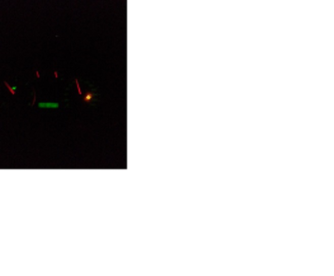

Dünkü macera son nokta oldu. Edremit Ford servise gittim, pc' de kızdırma bujileri çıktı hemen değiştirdiler düzelcek dediler. Yola çıktım. Kaz Dağları'na gelmeden araba yine aynı sorunu yapmaya başladı. Bu arada servisten çıktıktan sonra (/daha önce olmayan) sol amortisörün ya da helezon yayların orada felaket bir gıcırdama başladı. Nasıl oluyorsa orada birşey yapayım derken bozdular galiba!! Teklemeyle yola devam ettim Keşan'a gelmeden önce motordan seyir halindeyken değişik sesler gelmeye başladı. SAğa çektim stop ettim orayı burayı kurcaladım. KEşan' dan sonra o en sağ taraftaki arıza lambası (motor kontrol sistem arzıası) yandı. O şekilde bir 50 km daha gidip eve geldim ama kısacası sorun hala çözülmediği gibi amortisörleri de ekledik!! :)post-6019-0-92180200-1391942546_thumb.jp
