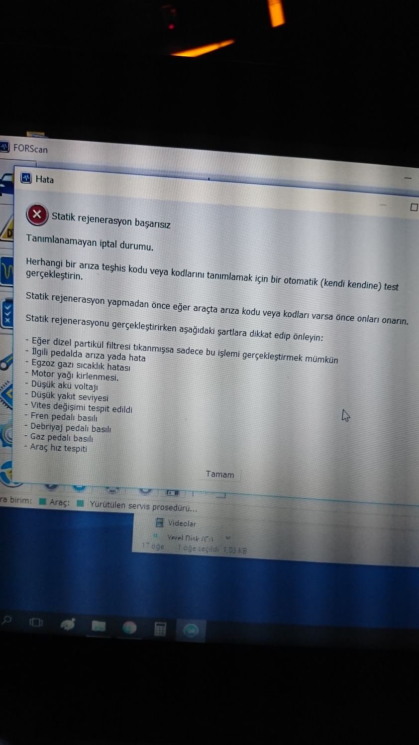

Bir konu hakkında bilgilerinize başvurmak istiyorum.
Elimde modifiyeli(tek swict) elm327 kablosu ve forscan programı var. Bilgisayar ile statik rejenerasyon yapmak istiyorum ama ilk denemelerim de hep %15'e kadar ilerleyip sonrasın da şu hatayı veriyor.
5a99bd03d3096_WhatsAppImage2018-03-03at00_06_42.thumb.jpeg.15d403f1ba9fa129f63c49ee80daa1c9.jpeg
Araçta yarım depo yakıt mevcut, burada ki şartlardan sadece yağ bakım zamanı geldi onun uyarısı var o mevcut. Ama ondan mı değil mi bilmiyorum bir türlü gerçekleştiremedim.
%15'e kadar "katalizör ısıtılıyor" diyor beyaz duman atıyor ve motor 1500devire sabitleniyor, 15 e gelince yukarıda ki hatayı verip duruyor.
Bir de bu akşam saat 21:00 gibi çarşıdan geldiğim de istop etmeden baktım rejenerasyon yapıyor istop etmedim bitmesini bekledim.
22:30 civarı tekrar çıkmam gerekti, gideceğim yere vardım(max 10 km) baktım yine rejenerasyon yapıyor. Bilgisayara bağlayıp öyle yapmayı denedim ama yine hata verdi ve bu sefer duman atmadı.
Servis 100 TL, dışarı da bosch car servis 200 TL istedi bu işlem için. Kendim yapabilir miyim yoksa serviste mi yaptırayım?
