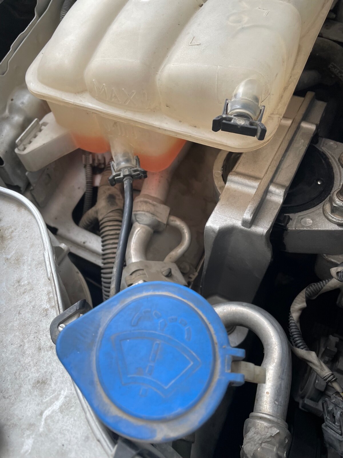

Aranıza taze katılmış bir üye olarak öncelikle cümleten selamlar. Bu aralar yaşadığım bir problemi paylaşmak istiyorum. Duruma göre paraya kıyıp tamire vereceğim arabayı. 10 gün önce cam suyu eklemek için kaputu açtığımda gayri ihtiyari yedek su deposunda neredeyse su kalmadığını farkettim. Allahtan sanayiye yakındım ve hemen bir ford ustasına götürdüm arabayı. Biraz soğuduktan sonra depo kapağını açtık ve su basınçla beraber depoya geri doldu. Biraz devam etmemi ve yeniden eksiltip eksiltmeyeceğimi kontrol etmemi söylediler. Bi kaç gün bie problem yoktu. Bu sabah kaputu açtığımda 2 parmak su kaldığını gördüm. Arabayı hiç çalıştırmadan deponun kapağını su eklemek için açtım. Yine basınçla su geri doldu. Arabada ne bir hararet ne de bir performans sorunu görünmüyor. Depoya basınç verilerek kaçak testi de yapıldı herhangi bir borudan kaçak da göremedik. Su deposundan renkli ilaçla conta testi yapıldı mavi renkli sıvı tam olmasa da kısmen bir zaman sonra yeşile döndü. Sorularım şöyle:
1. Bu su eğer contadan kaynaklı eksiliyorsa nereye gidiyor?
2. Eksilen su araba soğukken kapağı açtığımda neden depoya geri doluyor?
3. Conta kaçağı su eksiltme hariç
neden başka emare vermiyor?
4. Bu yapılan conta kaçak testi güvenilir mi?
ilginiz için şimdiden teşekkür ederim.

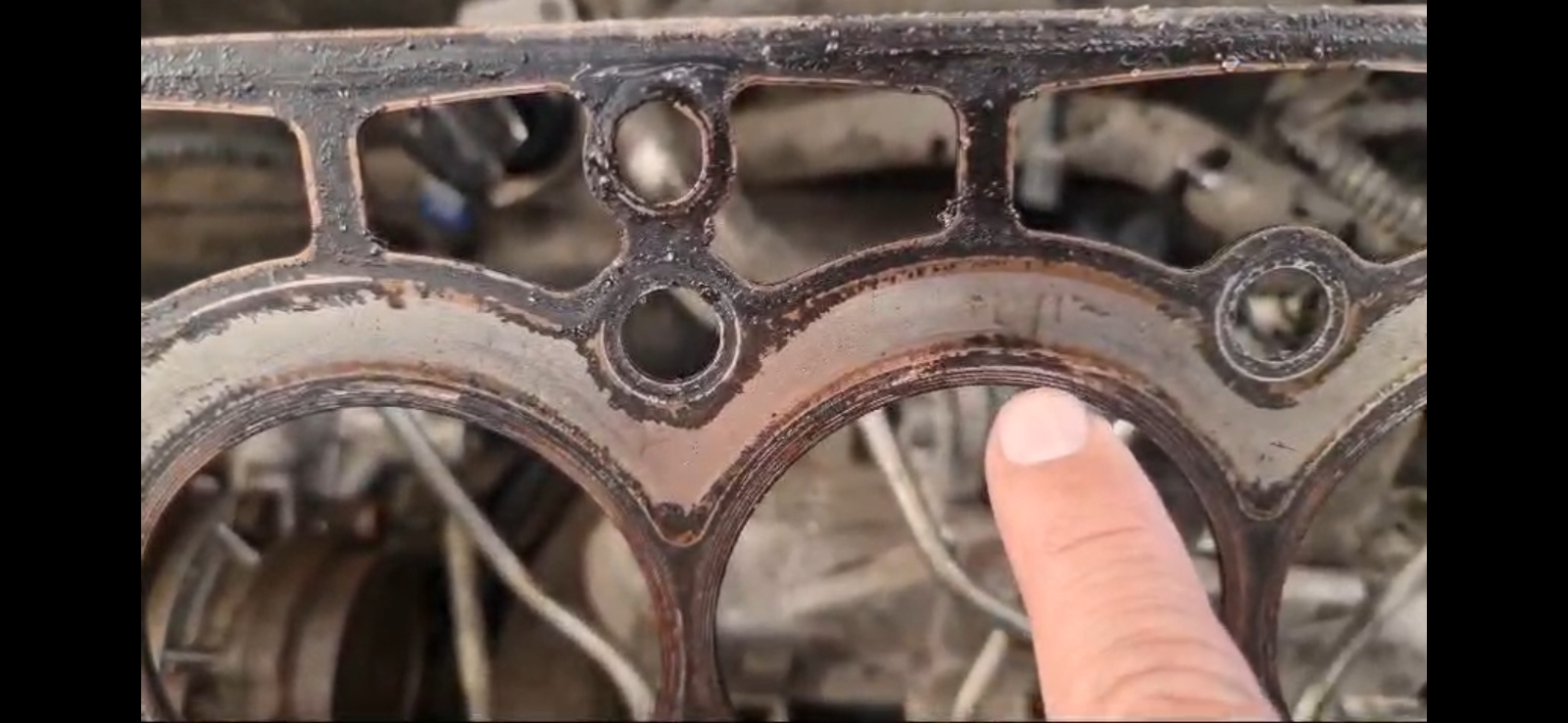

Su eksiltme şikayetiyle gittiğim serviste su kaçak testi ve conta kaçak testi uygulanmıştı. Su kaçağı olmadığı tespit edildi. Conta kaçak testinde mavi renkli sıvı yeşile döndü. Bugün aracı servise verdim sonuç videodaki gibi daha önce yanık conta görmediğim için sizce de conta yanık mı?
10 saat önce, Volkan Demircan yazdı:
Yeşil renk az miktarda kaçak demektir. Sarıya dönseydi kaçak miktarı çok ve blok çatlamalarına karşı da kontrol yapılması gerekirdi. Ustanın da parmağıyla gösterdiği yerden az miktarda conta kaçağı bulunuyor. Erken fark edilmesi yararınıza olmuş. Conta değişmesi gerekir, muhtemelen de üst kapak taşlanacaktır. Usta zaten bilir ama siz yine de contanın altında kalan silindir yüzeyini de kontrol etmelerini söyleyin. Çünkü contadan az miktarda bile olsa kaçan sıvı, silindir yüzeyinde ufak da olsa sorunlara yol açabiliyor. Çok geçmiş olsun.
12.03.2024 - 00:49 tarihinde, Cenk Demirel yazdı:
