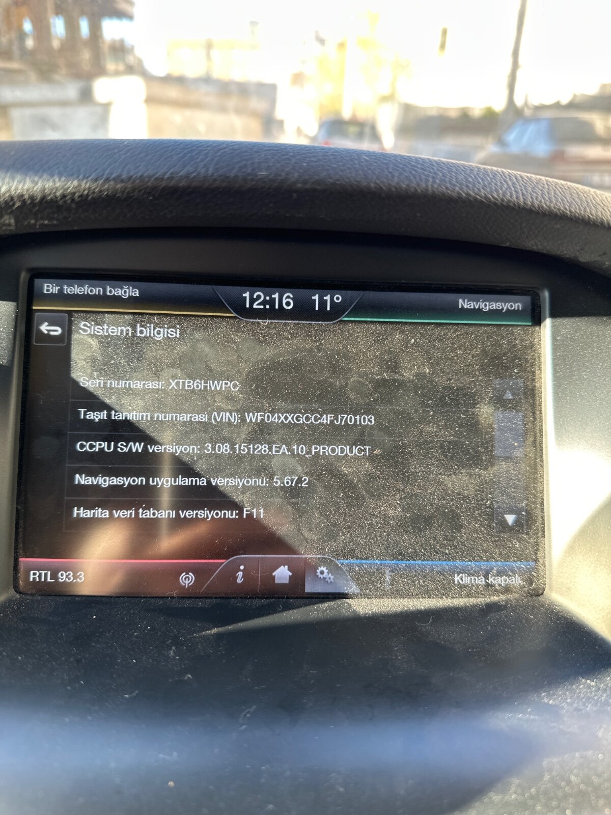

5 saat önce, Semih O. yazdı:
1- Yanlış BCM ve APIM konfigürasyonu,
2-SD kart ile ilgili hatalar, hatalı sdcard.key, eksik dosya vs.
3-SYNC yazılımı ile ilgili hatalar, hatalı dosya, yanlış bölge vs.
Hatta 4- GPSM arızası
sync yazılımı ile alakalı bence navigasyonun sonradan aktif edildiği bariz
kartı satan kişide bir sorun olduğunu düşünmüyorum bende bir keresinde ondan aldım sorun yoktu obd alıp forscande bir taratmak lazım
15 saat önce, Semih O. yazdı:
Biz burada senelerdir millete para kaptırmayın diye her şeyi yazmaya çalışıyoruz, millet paraları yerken, sorunlarla yine biz uğraşıyoruz. Ben anlamadım bu işi. Kartı satan vatandaşa sordunuz mu, niye böyle oldu diye?

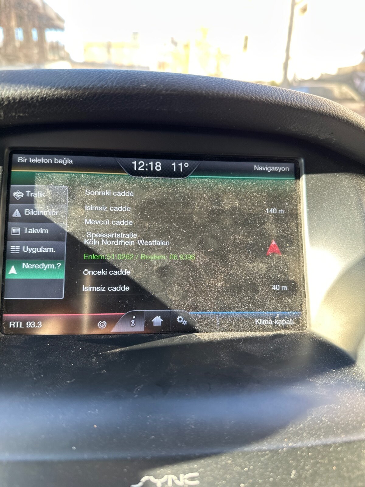

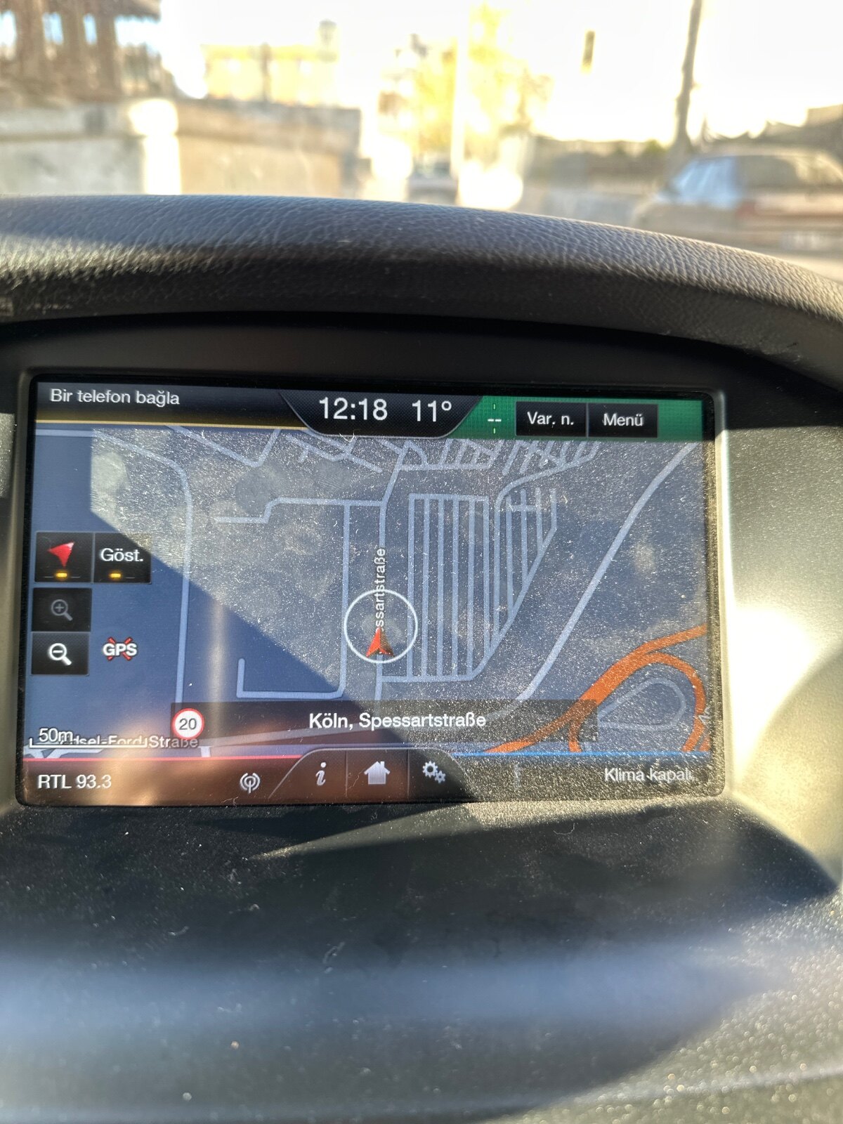

Gps de hata olduğu belli çünkü kartın içinde sadece tr haritası yüklü almanyada göstermesi imkansız gibi bir şey elm ile bağlanıp bakılacak
İçinde sadece türkiye haritası yok avrupa haritası var yoksa göstermez almanyayı
Çünkü diğer arkadaşın haritasını yükledim onda sadece türkiye vardı arça boş bir yerde görünüyor onda
  • Semih O., başlığı SYNC 2 GPS Sorunu olarak değiştirdi

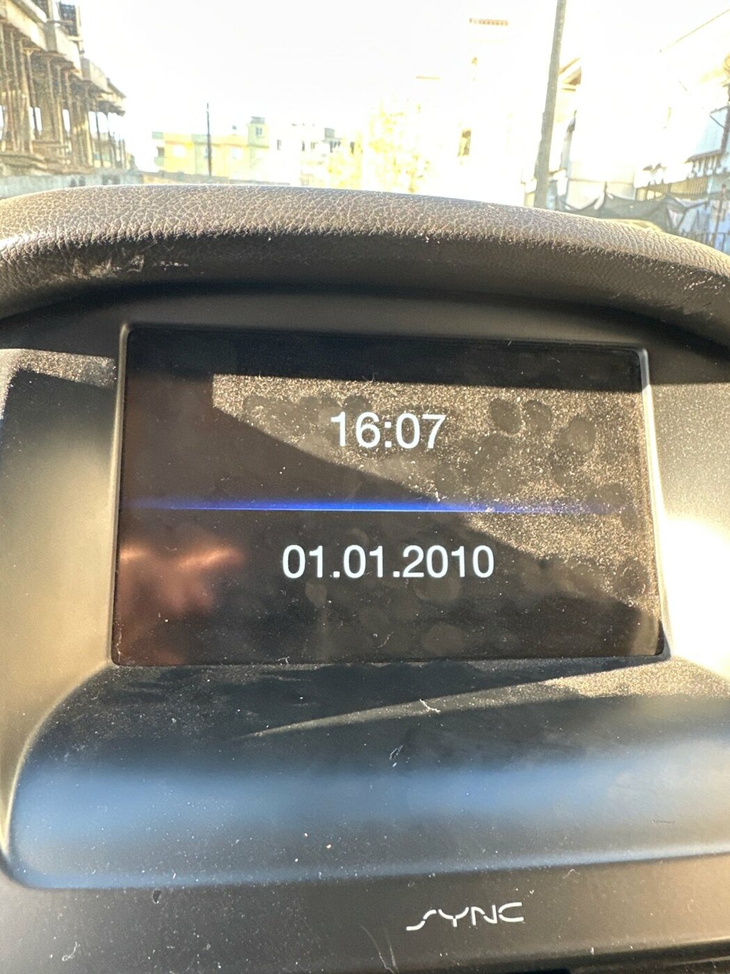

Verdiğiniz değerli bilgiler için herkese çok teşekkür ederim aracın gps modülünü değiştirdim. Konum,saat ve tarih düzeldi. Sorun gps modülünden kaynaklanıyormuş. Daha önce modülü değiştim ama modülün sonundaki harfler değişik olduğu için uyum sağlamıyormuş aynı kodu buldum değiştim düzeldi herşey
